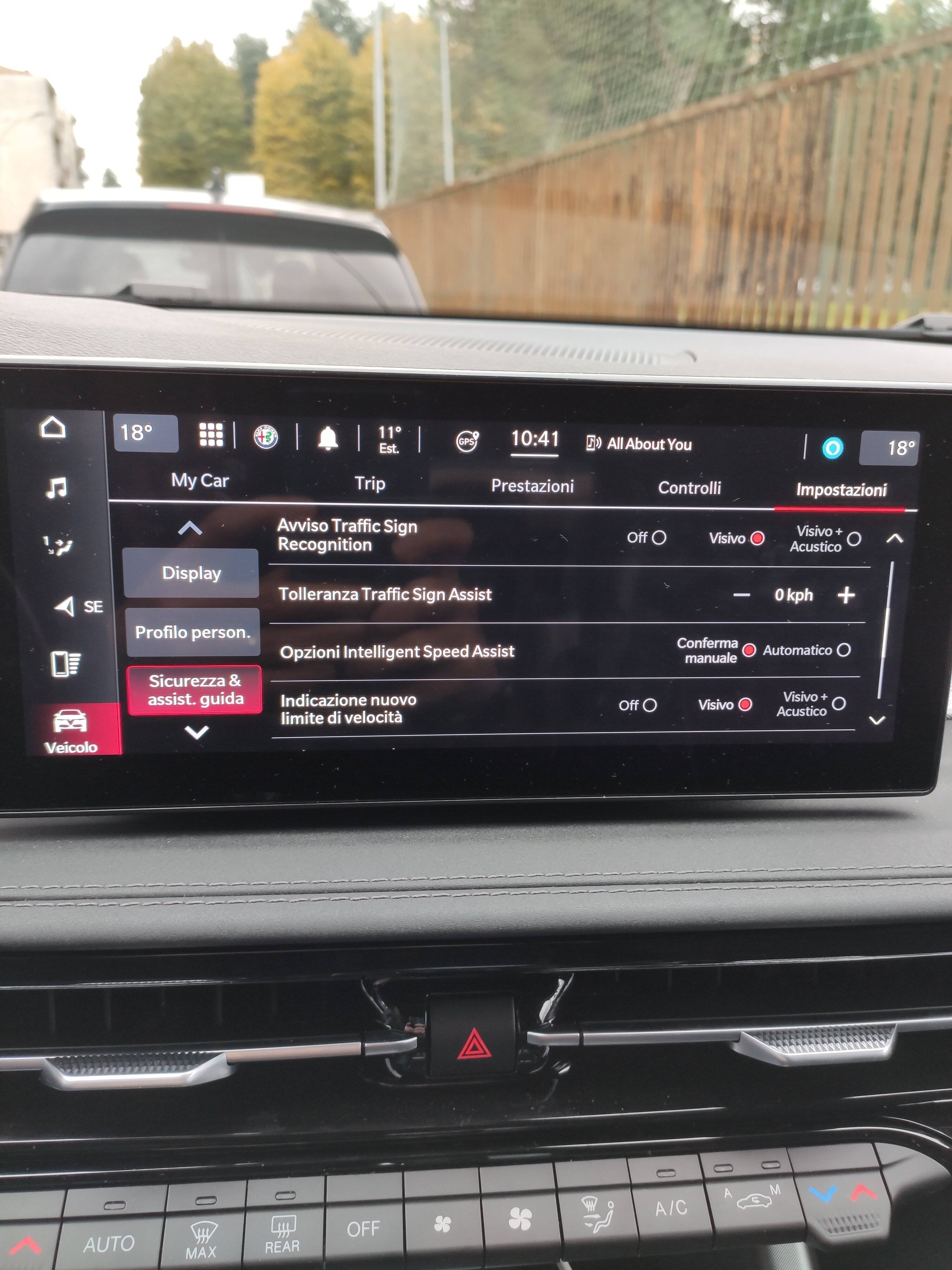

Il problema è che a tutti funziona al contrario ossia legge il nuovo limite e lo imposta in automatico senza avviso acustico.
Secondo alfa romeo deve funzionare così e fino ad ora nessuno è riuscito a modificarlo facendolo lavorare come a te
Ecco le opzioni che trovo in sicurezza, non ho cambiato nulla.
Così funziona come ho descritto sopra.
La mia è l'edizione speciale con pack adas aggiunto da loro in automatico, dicono obbligatorio, e che ho dovuto pagare in più.
