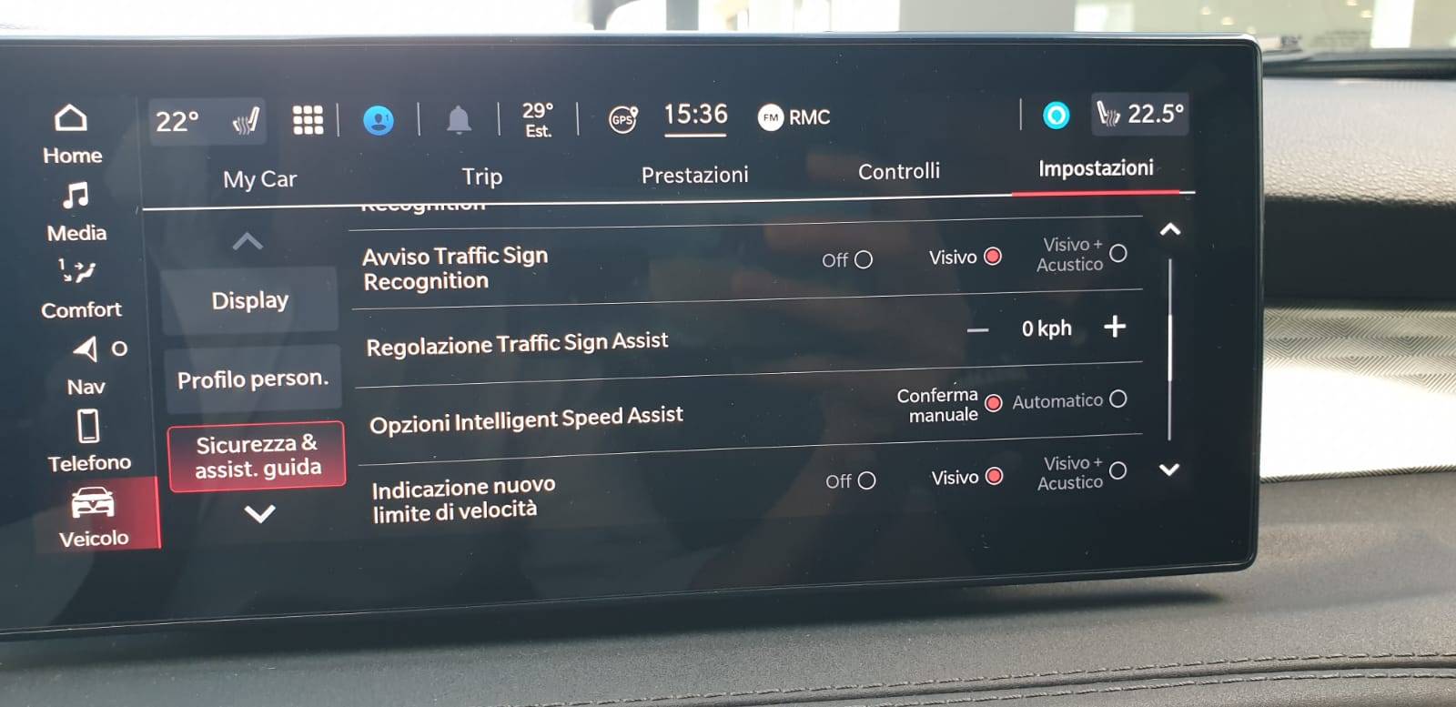

Oggi sono andato dal conce (per altro gentilissimo) e ci siamo messi a fare un pò di km per dimostrazione del funzionamento degli adas.
La base di partenza è una Speciale con pack adas (quindi come la mia).
Lasciando impostata la macchina come qui da foto :
Visualizza allegato 240599
il funzionamento è esattamente come voglio io ovvero quando inserisco l'ACC, lei tiene la velocità impostata da me e non rompe i coglioni in nessun modo se non (e lo trovo corretto) quando "aggancia" la macchina che sta davanti e allora frena per tenere le debite distanze che si possono anche regolare da pulsante a sx sul volante.
In pratica lei a display ti fa vedere il limite reale della strada che lampeggia. Punto.
Se invece nelle opzioni dell'ISA metto "automatico", finchè non uso l'ACC tutto va bene. Quando imposto l'ACC e lei vede un limite più basso della velocità dell'ACC allora avvisa a display al posrto del contagiri (occupando tutta quell'area) e ti chiede se vuoi confermare il limite. Se non fai nulla, lei si adegua al limite mentre se premi SET+ lo ignora.
Inoltre si possono creare diversi profili da richiamare all'accensione, per cui se in famiglia ognuno richiama il proprio in modo corretto, allora le impostazioni diventano quelle del profilo. Vale per i miei figli : per loro limiti si, per me no 🤣 sempre che non richiamino il mio perchè non credo siano così personalizzabili da metterci anche solo un pin di accesso.
Insomma sono decisamente contento.

Ebbene tutto va a gonfie vele : la macchina, con ACC e TSR inseriti, ad ogni cartello di velocità inferiore a quella impostata (tipico in tangenziale ACC impostato a 100 e si incontra un cartello dei 70) chiede semplicemente se voglio adattare la velocità al nuovo cartello. Io non dò nessuna conferma e la macchina continua alla velocità impostata sull'ACC (nella fattispece i 100).
Salvo frenare se incontra auto davanti più lente, per poi riaccelerare appena superate.
Direi assolutamente O T T I M O
PS : il menù è leggermente modificato rispetto a quanto si vede in foto, ma non ho avuto tempo di fotografare il nuovo
