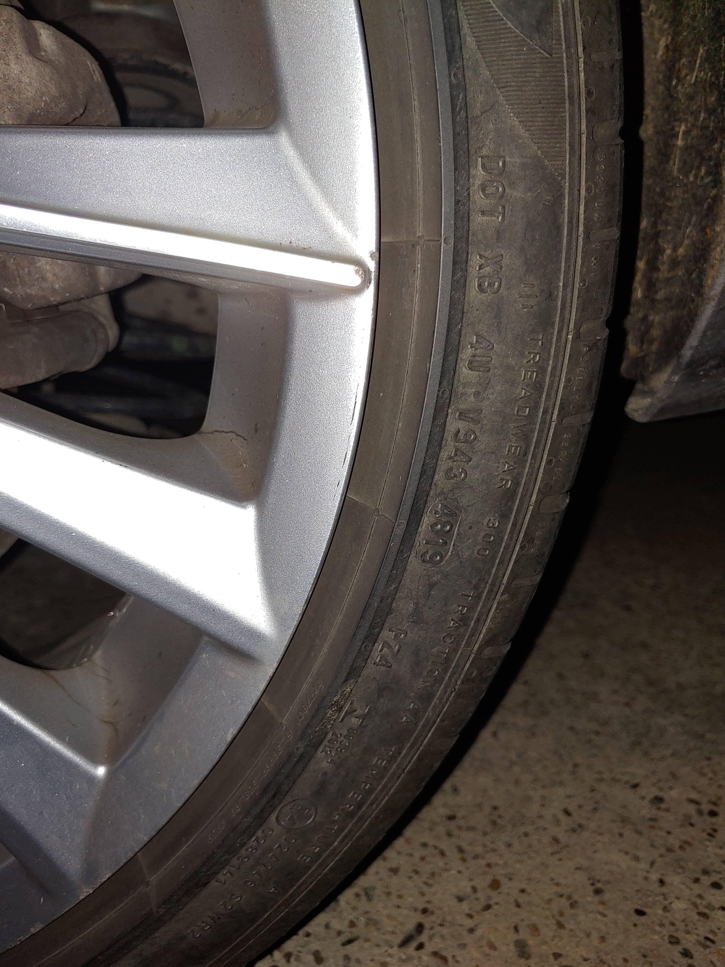

Quelli runflaf come si distinguono da quelli non? vedi foto pneum.
dalla foto non si vede ma se lo sono troverai la sigla RF da qualche parte sul fianco pneumatico
