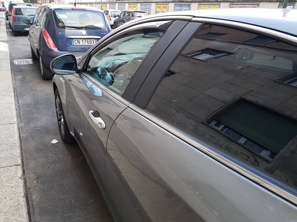

Ragazzi li ho appena comprati ma non sono riuscito a montarli, le istruzioni non sono granché. In pratica incastro il deflettore ma poi non ho capito il verso in cui mettere la clip ed inoltre il finestrino tocca in basso
Eccoli montati gli originali, non sono male

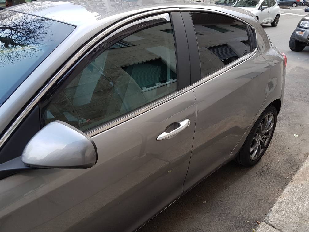

Ciao ho appena preso i deflettori originali, ho gli stessi dubbi sul montaggio protesti darmi supporto? Grazie in anticipo a tutti coloro che vorranno aiutarmi..
Ciao, io ho seguitole istruzioni, anche se quello lato passeggero è più aderente dell'altro. Ho messo la clip in alto a destra del finestrino

I mie dubbi sono, il vetro del finestrino dovrebbe scorrere all'interno del canale dello spessore giusto?
Inoltre gli spessori, presentano un foro nel canale decentrato, a che serve come si montano con il foro verso l'alto oppure verso il basso?
Grazie per la disponibilità
se non ricordo male nel libretto istruzioni c'è il disegno, io li ho montati con lo spacco verso il basso aiutandomi con la levetta fornita. Servono appunto per fare da spessore altrimenti il vetro tocca il deflettore quando vai a tirarlo su.

Tutto chiaro, nelle istruzioni purtroppo non dice nulla riguardo il foro del fermo... Però proverò a metterlo lo stesso in un modo o nell'altro.
