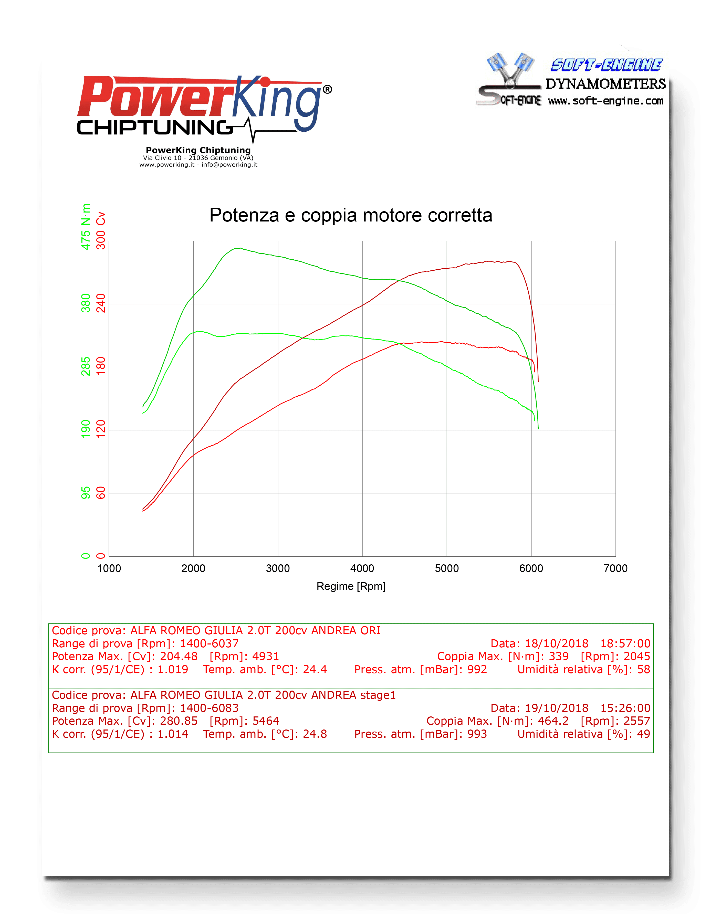

E perché vuoi tirarla a 6300 giri?
Dal grafico di potenza e coppia che riporto qui sotto si vede che sarebbe solo un inutile stress per la meccanica senza alcun vantaggio ( anche nel caso di rimappa)

perché la mia muore a 5700rpm e in pista o in No limit way non arrivo a 240 in sesta ma devo cambiare.
Ovviamente se modifichi il motore per girare di più non avrà più quella curva. (Credo dipenda dal multiair che è impostato per girare basso su questo motore.)
