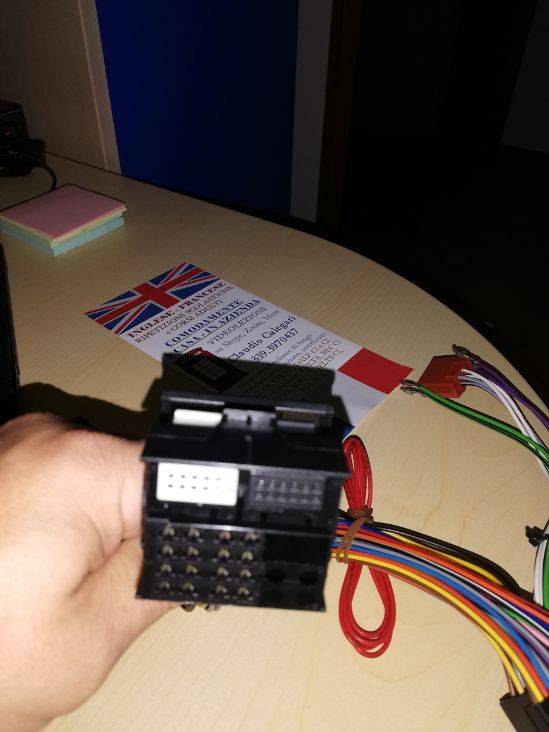

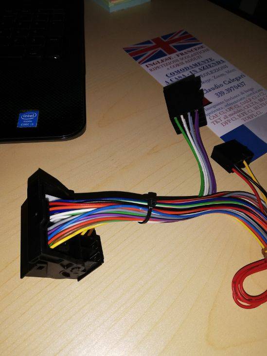

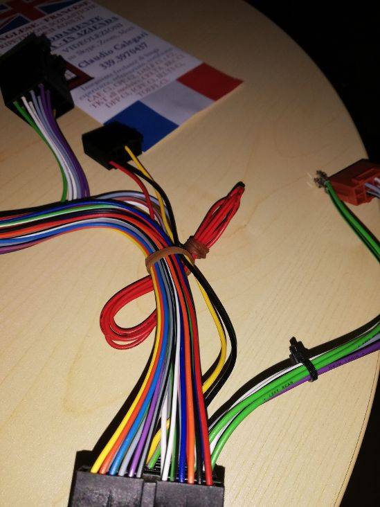

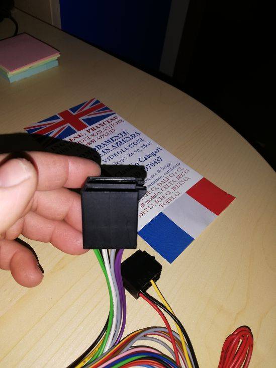

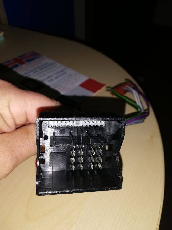

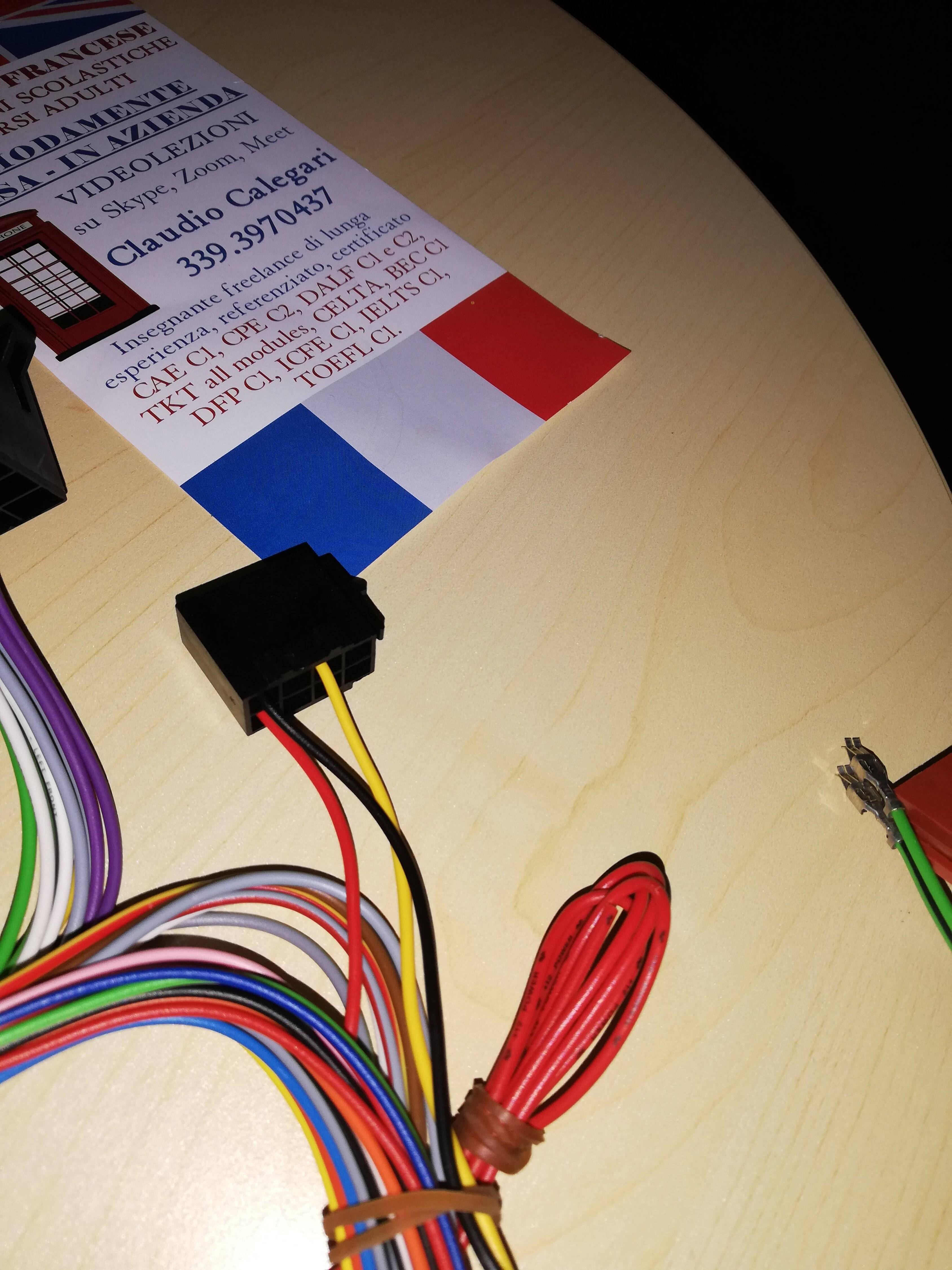

Ciao ragazzi, scusate ho un problema.
Ho colllegato lo spinotto by pass tra Etm e Dsp, ma non mi si accende l' Etm.
Manca l' alimentazione ?
Che dite voi?
Che dite voi?
Il cablaggio è specifico per Giulia / Stelvio ?
Ripeto che non ho assolutamente messo a posto niente come EQ, ma ti posso dire che tutto il resto dell'impianto suona già davvero bene e non distorce. Il Sub, anche aprendo il portellone e praticamente mettendosi DAVANTI al sub, suona basso basso, praticamente quasi non lo si sente, con il naso lì davanti. Direi che c'è qualcosa che non va :-(
Ok c'è da indagare.
E' come se non gli arrivasse l' alimentazione. Anche se vedendo i cavi mi pare che sia tutto ok.
