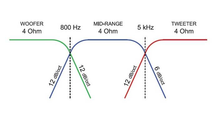

Se vuoi aggiungere i midange, ed usarli ovviamente per le frequenze medie, potresti farlo anche senza amplificatore.
Prendi 2 filtri a 3 vie (bassi, medi ed alti). Intercetti i cavi che portano il segnale sulle portiere posteriori e li porti sul filtro. Poi l'uscita dei medi la porti ai midrange, e i bassi e gli alti li porti dentro lo sportello al woofer e al tweeter.
Così facendo togli i medi al woofer in portiera (che per come è posizionato in basso sarà sicuramente un beneficio) e li porti ad altezza orecchie in predisposizione sul montante posteriore. I tweeter saranno forse tagliati un po' più in alto, ma cambia poco per quel tipo di tweeter...
L'unica noia è che devi smontare il pannello delle portiere posteriori.

Entrambe le idee mi attirano.
leoben: ma se seguo la tua idea, non sto mettendo in parallelo i midrange dei montanti con i woofer e i tweeter ? E l'impedenza ?
#934
No, non è un parallelo di 3 diffusori.
I filtri portano ad ogni diffusore la rispettiva banda di frequenza.
L'impedenza vista dall'amplificatore sarà equivalente a quella di un singolo altoparlante da 4ohm
