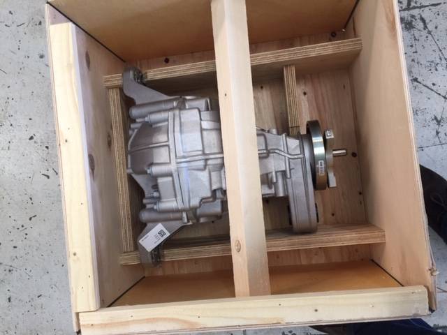

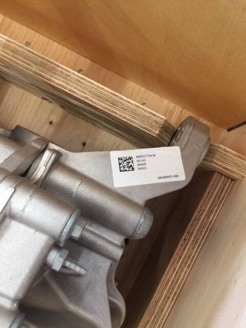

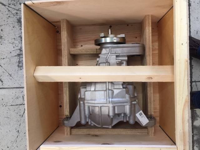

Le foto che ( spero ) ho pubblicato sono il Q2 nella sua cassa di imballaggio. Mi ha molto impressionato la dimensione: mi aspettavo un oggetto decisamente più piccolo.
Speriamo che la sostituzione vada bene: il capofficina della concessionaria di zona ( non piccola ) mi ha detto che è la prima volta...!
