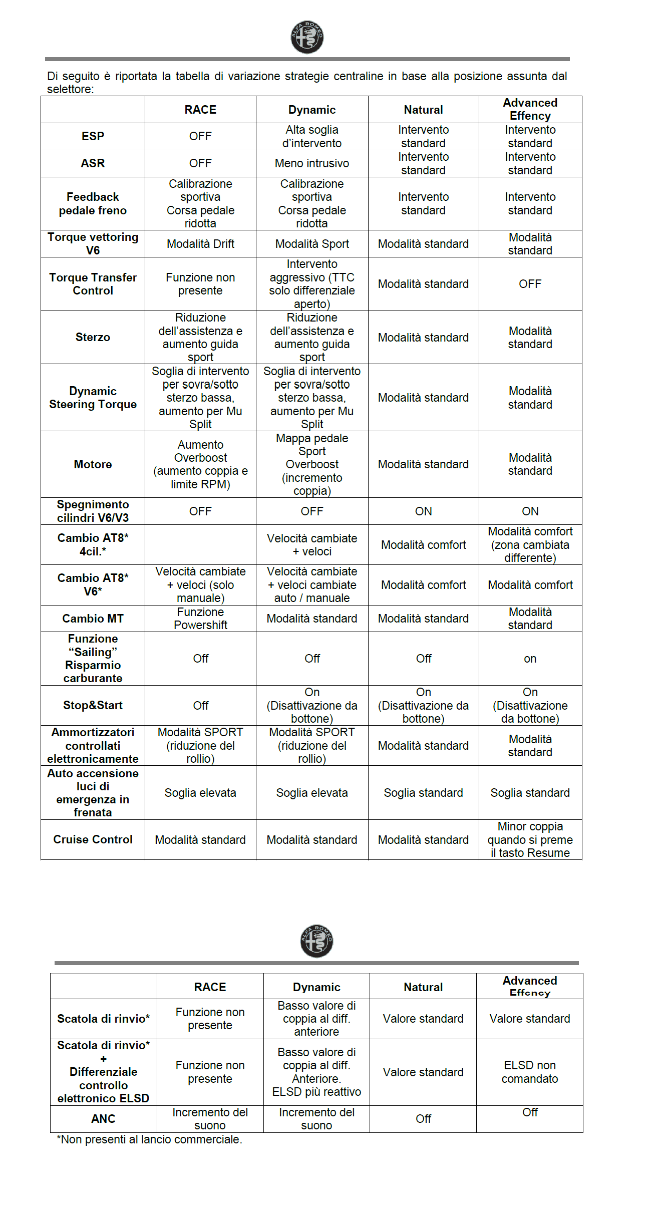

Non è chiaro perchè ci siano 3 tipi di differenziale, Quadrifoglio a parte.
RDU 230 - LSD dovrebbe essere il differenziale normale "aperto", ma non capisco il perchè dell'LSD nella sigla.
RDU 210/215 - LSD dovrebbe essere l'autobloccante delle Q2 e qui la sigla LSD ci sta.
RDU 210 - eLSD non ho idea di che tipo sia e su quali versioni venga usato!
Io ho il dubbio che il 210 - eLSD possa essere il differenziale anteriore delle Q4, ma è solo un dubbio.
Dubbio fugato con buona attendibilità. Scorrendo fino in fondo questa lista,
alla penultima voce si legge "Scatola rinvio + Differenziale controllo elettronico ELSD". A questo punto mi pare chiaro che l'RDU 210 - eLSD sia il differenziale anteriore.

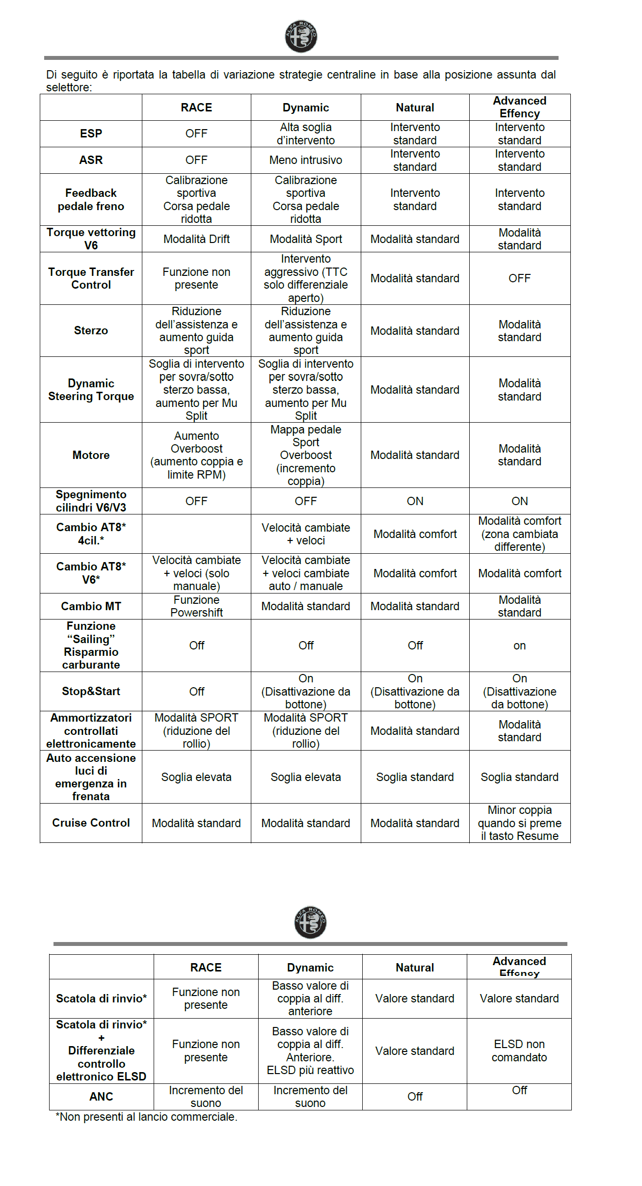

Visualizza allegato 161477
quindi le funzioni del Q2 entrano solo in dynamic ?
No, non credo. Anzi da quanto risulta dalla riga "Torque Transfer Control" in Dynamic la funzione si attiva in maniera "aggressiva" solo se c'è il differenziale aperto. Resta da capire se con il Q2 non si attiva per niente o se si attiva in maniera più discreta.
