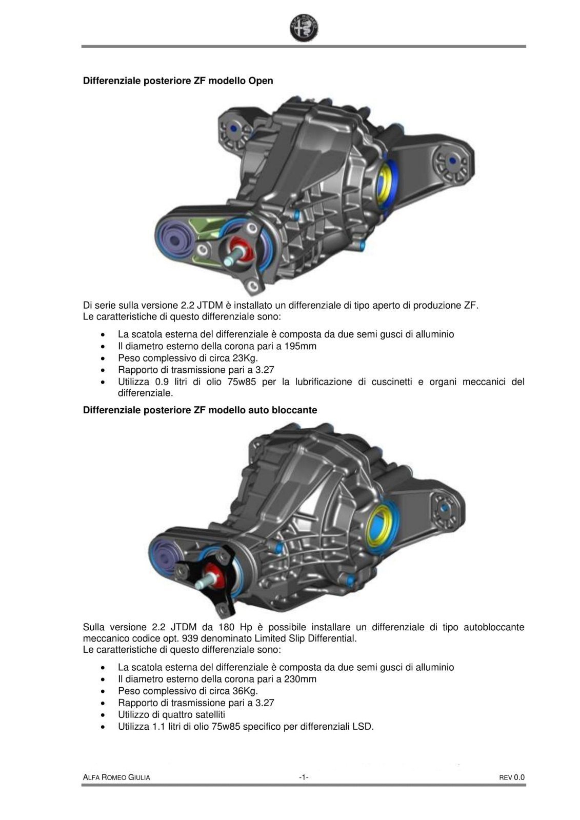

Premesso che la situazione è abbastanza confusa e che eper non aiuta, dalla documentazione tecnica i differenziali posteriori sono solo di due tipi:
Incrociando i dati della la quantità d'olio richiesta nei due tipi con la tabella dei rifornimenti liquidi, sempre che i dati siano attendibili, il "libero" con 0.9 l di lubrificante corrisponde al 230, mentre l'LSD con 1.1 l corrisponde al 210/215 Q2.
Alla fine anche la dicitura "ove presente" riferita al 210 eLSD mi fa pensare che sia il differenziale anteriore della Q4.
Comunque la mano sul fuoco non ce la metto!;)

Ma che sei.... un pozzo di documenti tecnici e scienza :)
Secondo me il tuo ragionamento non fa una piega (salvo imprecisioni dei dati come hai anticipato), il modello eLSD potrebbe anche essere per altri mercati.

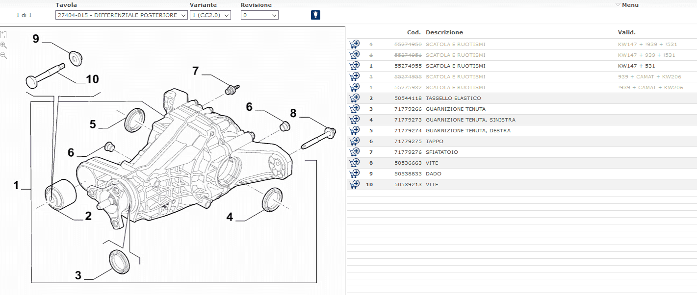

Ci sono cose su EPER che non mi tornano, riferito al differenziale montato sulla mia che è 2.0 200CV Q2:
Il codice del mio differenziale è il codice 55274955, identico a quello della riga successiva dove infatti c'è scritto il codice 939 (Optional bloccaggio differenziale) + CAMAT (x cambio automatico) + KW206 (per motore 280HP) :confused::confused::confused:
E poi quel codice 531 nella descrizione dice: BONIFICO ALFA [ALFA DISCOUNT] :confused::confused::confused: Ma che è?? Il differenziale del LIDL :)
Poi guardando nella descrizione dice 32KG circa mentre per quello immediatamente sopra, che dovrebbe essere sempre un autobloccante Cod. 55274951 dice 35KG circa.
A me sembra un bel casino :)
I documenti tecnici ho avuto la prontezza (e la fortuna) di riuscire a salvare qualcosa in quei pochissimi giorni in cui rimase aperto l'accesso con il link che avevano condiviso qui sul forum.:rolleyes:
