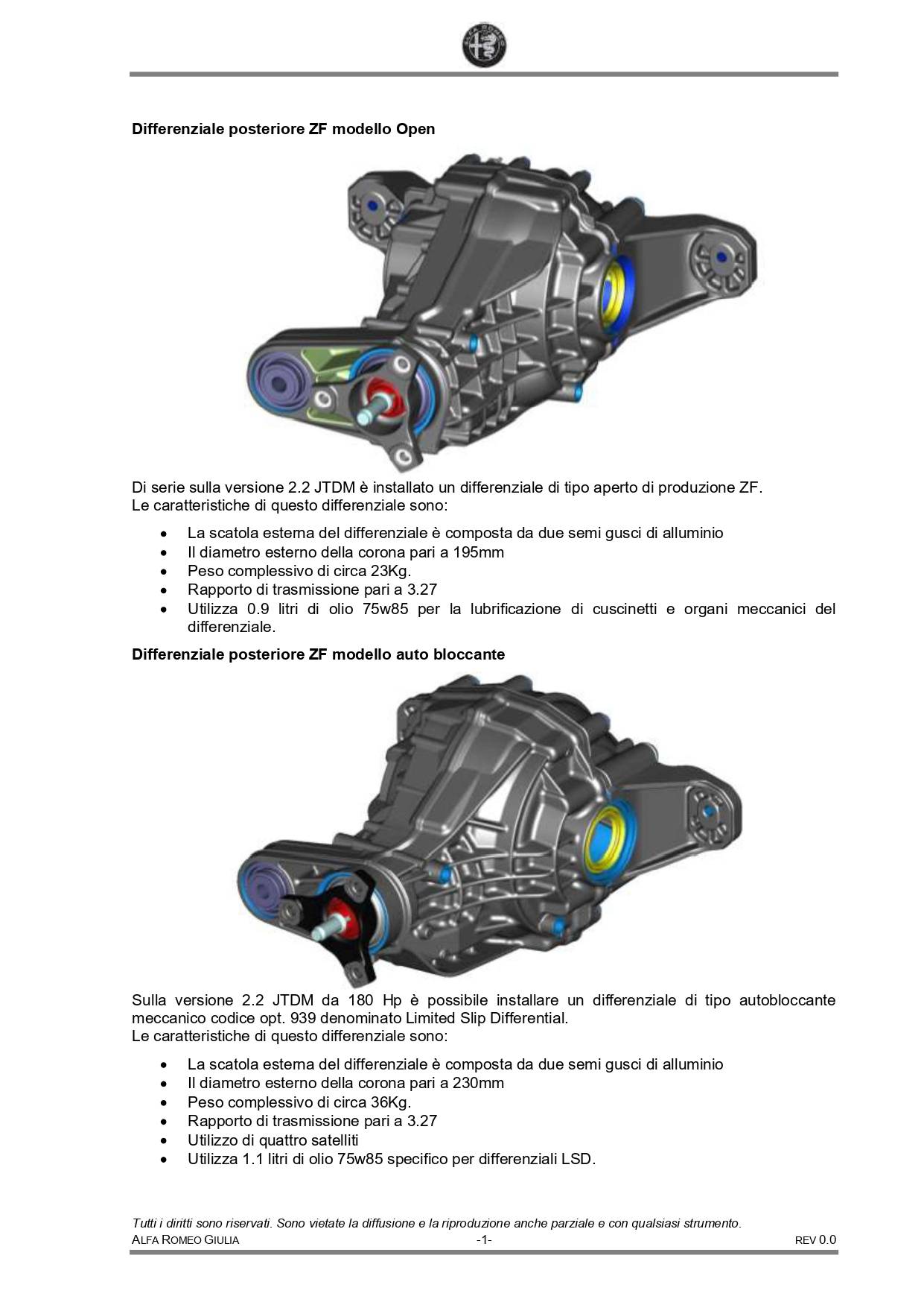

Ah, ecco!! Infatti il primo contatto che avevo avuto ieri per un ricambio è stato una delusione! Quel differenziale tutte le carte in regola per essere il mio!! Invece mi sono fatto scrivere il codice e non era quello dell'autobloccante! Trovo quindi conferma in quello che dici!
N.B. a questo punto il documento di cui sotto non rispecchia la realtà!!
Visualizza allegato 231832
Io ho provato il configuratore, non trovo più il pack performance però trovo il differenziale autobloccante (dettaglio presente nella sezione comfort e funzionalità) e le sospensioni attive (dettaglio nella sezione sicurezza) nelle Q4 e nella Ti (l'ho configurata col 2.2 190), fosse così non sarebbe male!! Nel caso in cui si acquistino motorizzazioni per cui gli sono allestimenti da scegliere siano Super, sprint e Ti, quest'ultimo ha dei bei plus!
Effettivamente hai ragione, l'hanno lasciato per le versioni più accessoriate..per questo non l'avevo visto!
Il documento PDF che hai allegato è errato, quello sopra è il differenziale per la manuale, infatti più piccolo...
Infatti! Ci sta! Avrò qualche possibilità in più di trovarlo
Ok, ecco, siccome non veniva specificato MT6 o AT8 io pensavo fosse valido per ciascun cambio.
