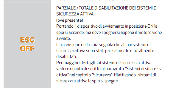

Io dopo aver scoperto sul LUM questo dettaglio
sono convinto che un modo "semplice" ed efficace per escludere i controlli debba esserci.
Visualizza allegato 176384

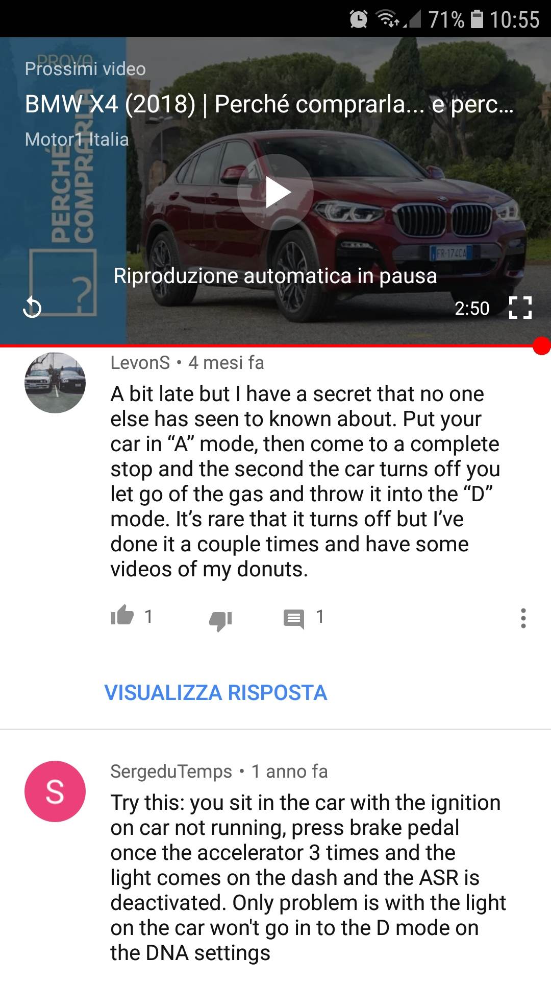

Qualcuno ha provato il primo metodo, non mastico l'inglese
    202.3 KB · Visualizzazioni: 356
