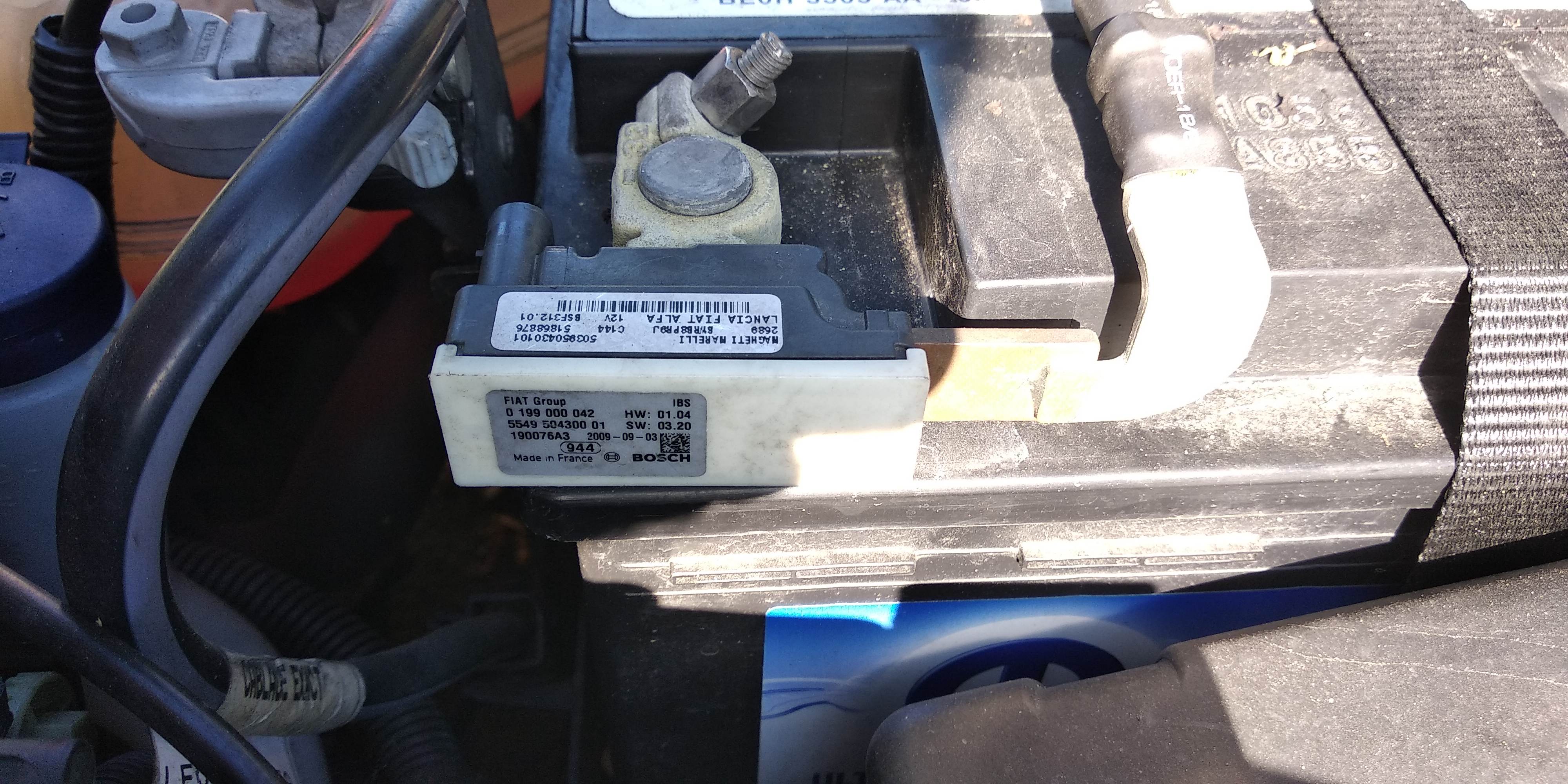

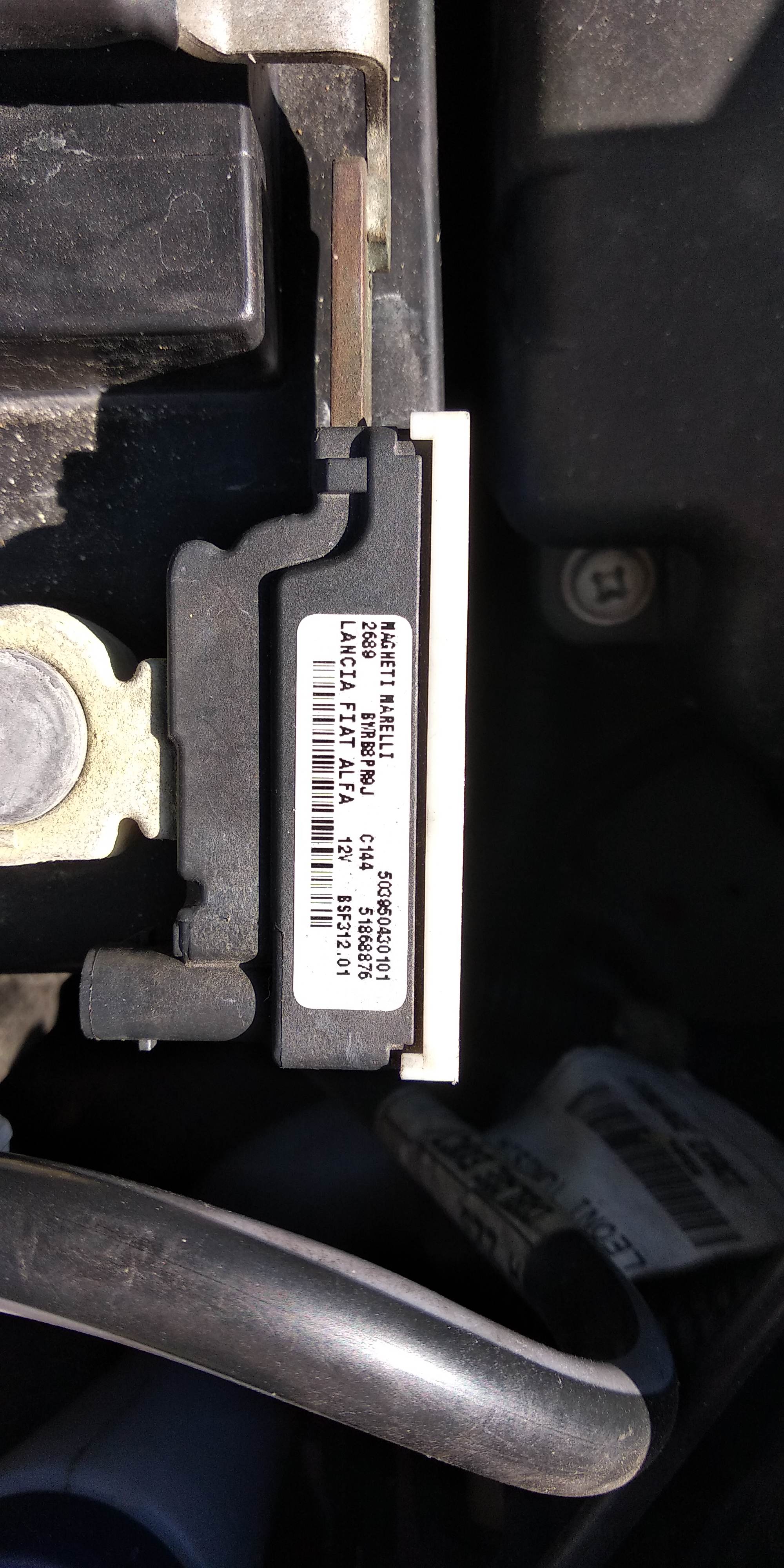

Ieri sono andato dall'elettrauto e, probabilmente, mi ha staccato quel sensore (allego foto)
Staccandolo porta a qualche altro problema? Oltre al voluto disattivamento dello s&s

Dovrebbe segnarti errori... start stop non disponibile ecc almeno sulla giulietta fa così problemi apparte spia e avvisi non ci sono.. anzi tt di guadagnato la batteria si carica sempre e il motore non ha sbalzi di temperatura senza start stop...
Sisi, quando metto in folle mi segnala errore e basta.
