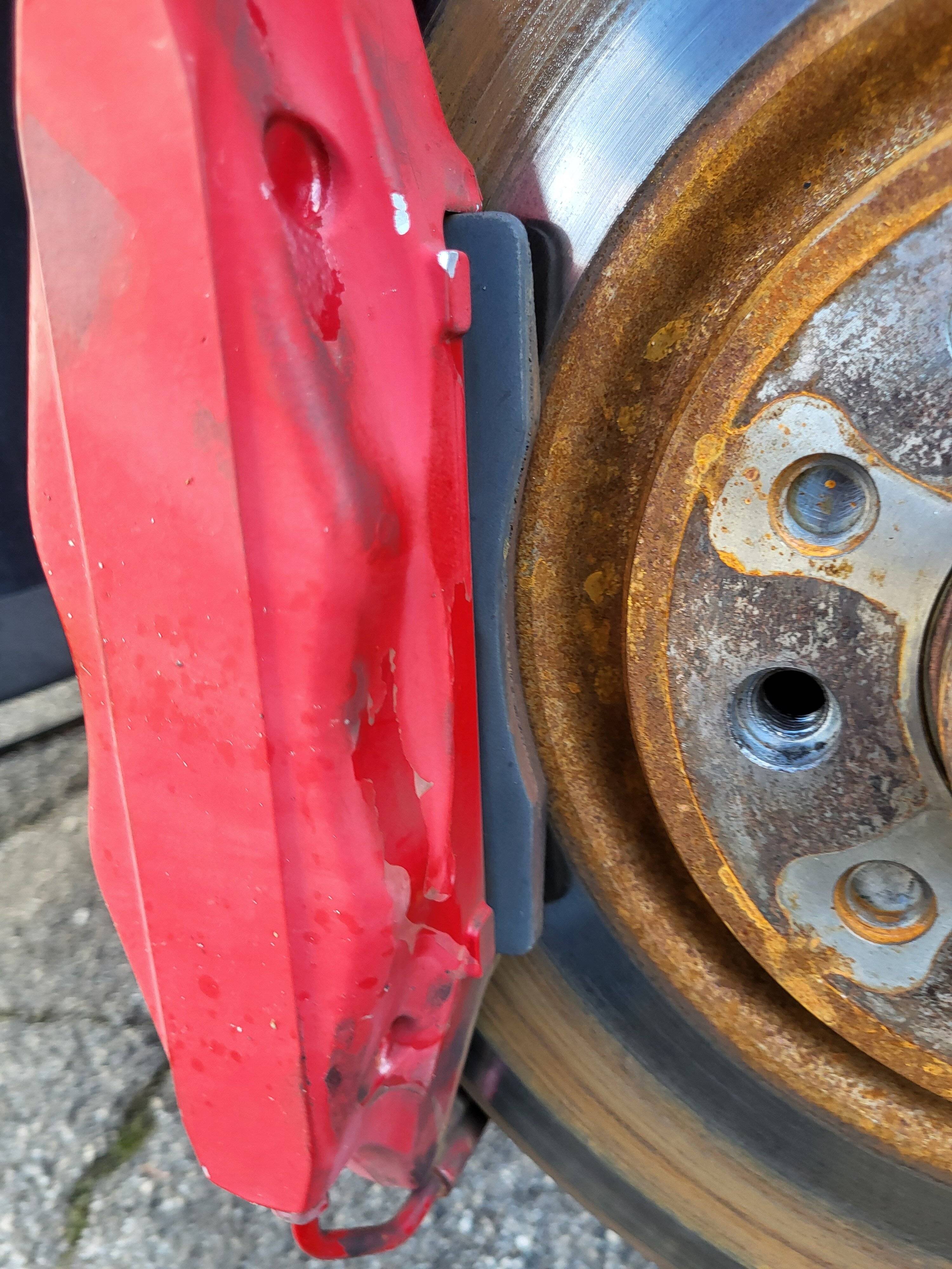

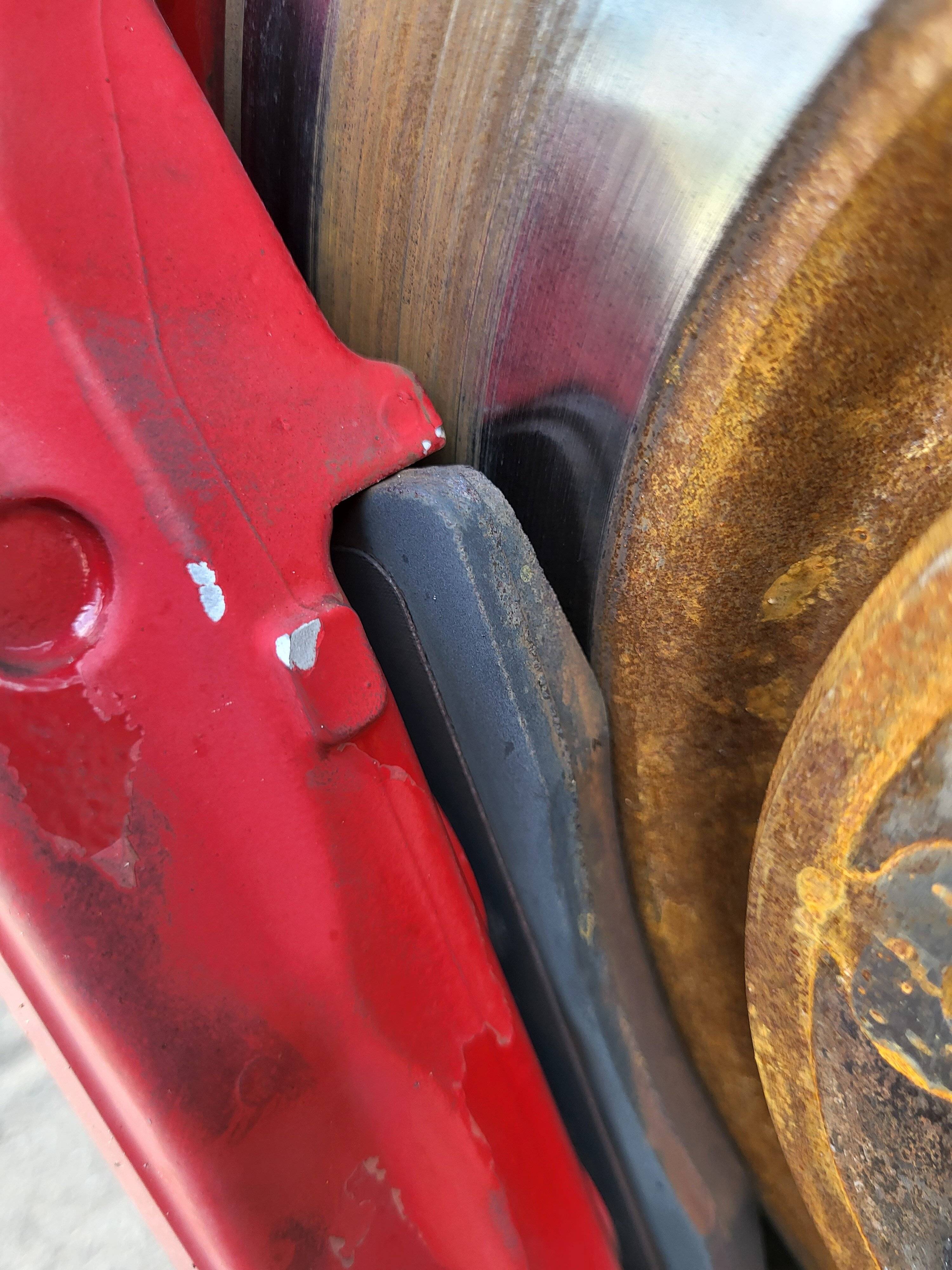

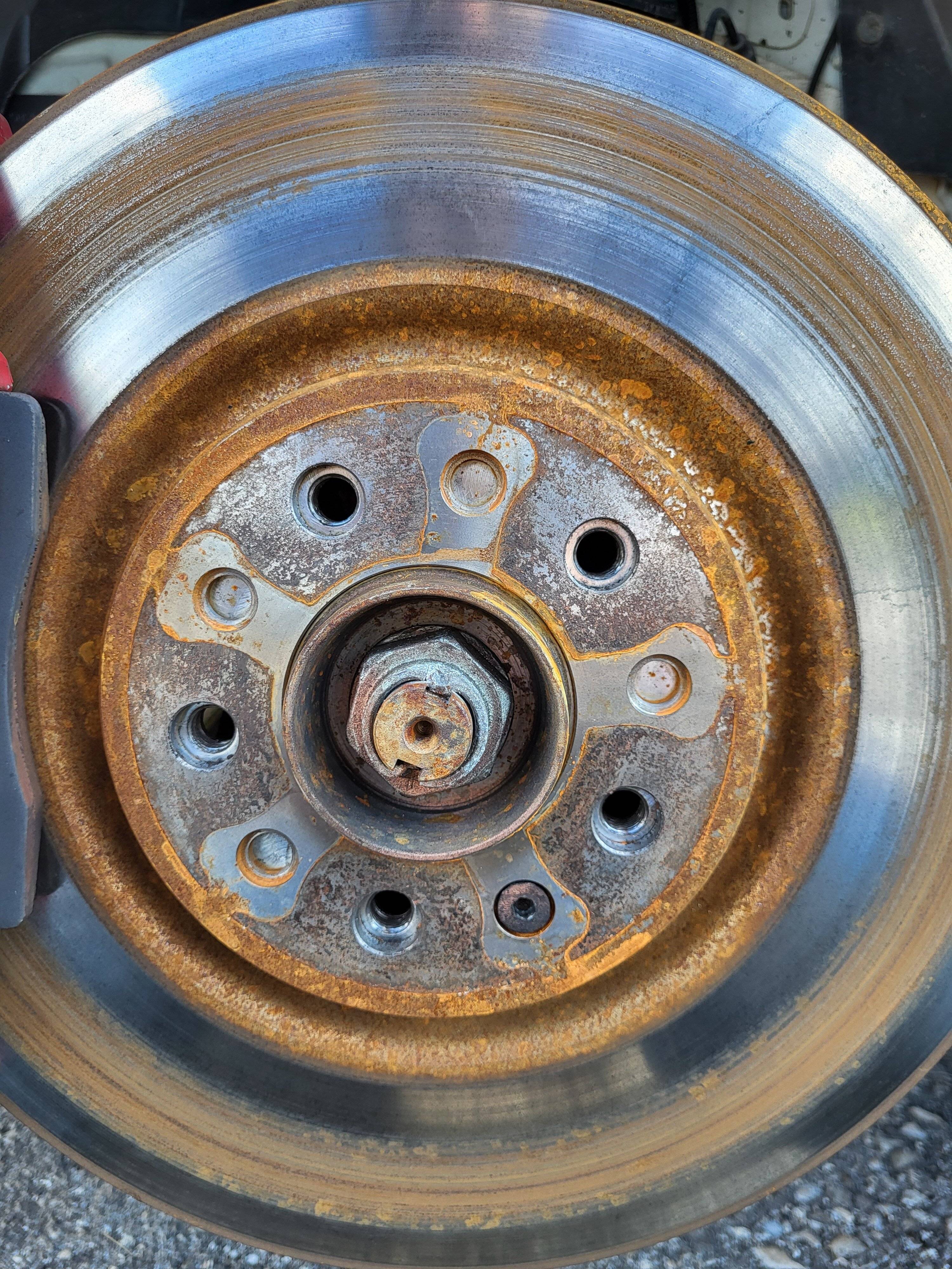

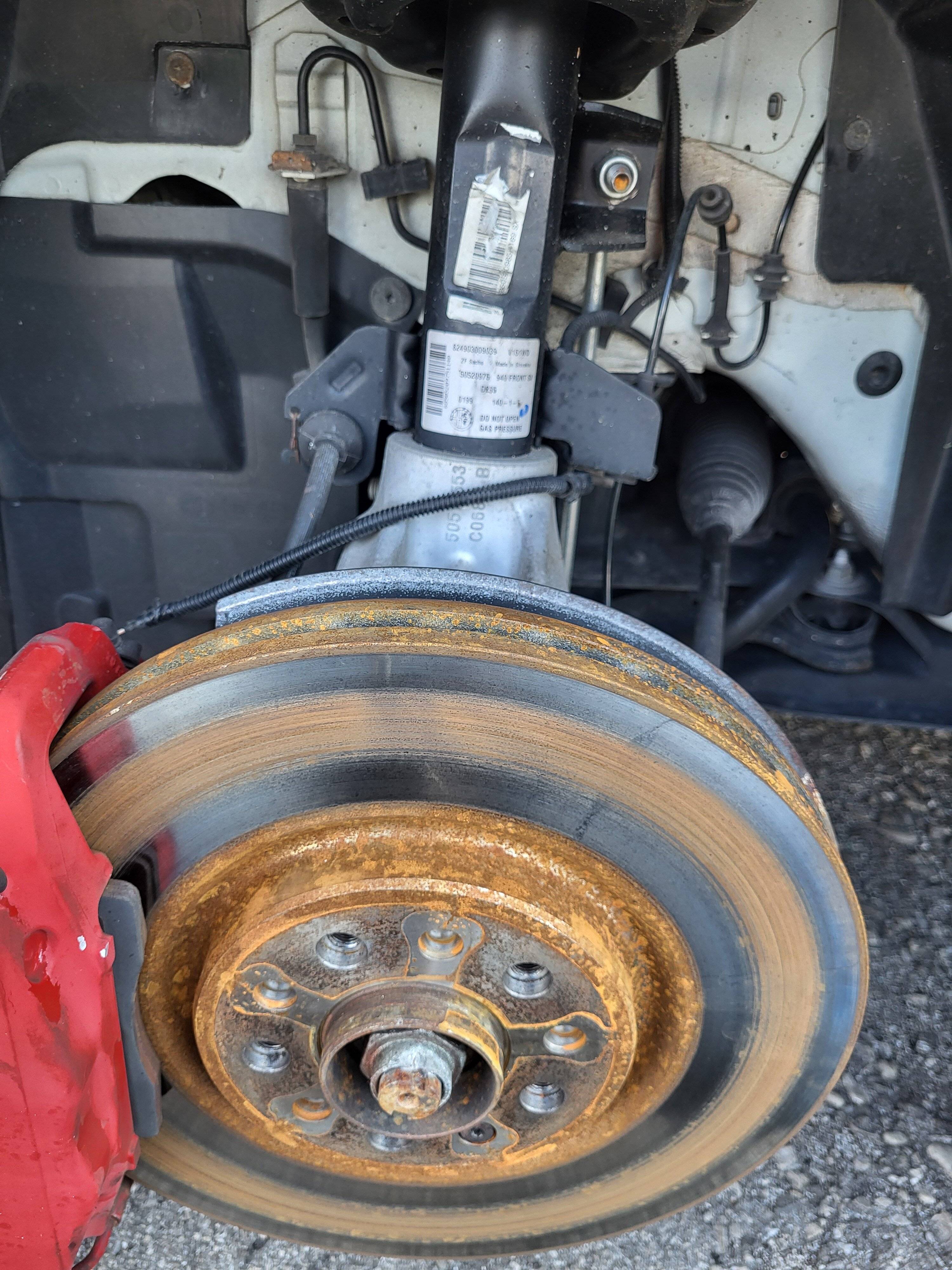

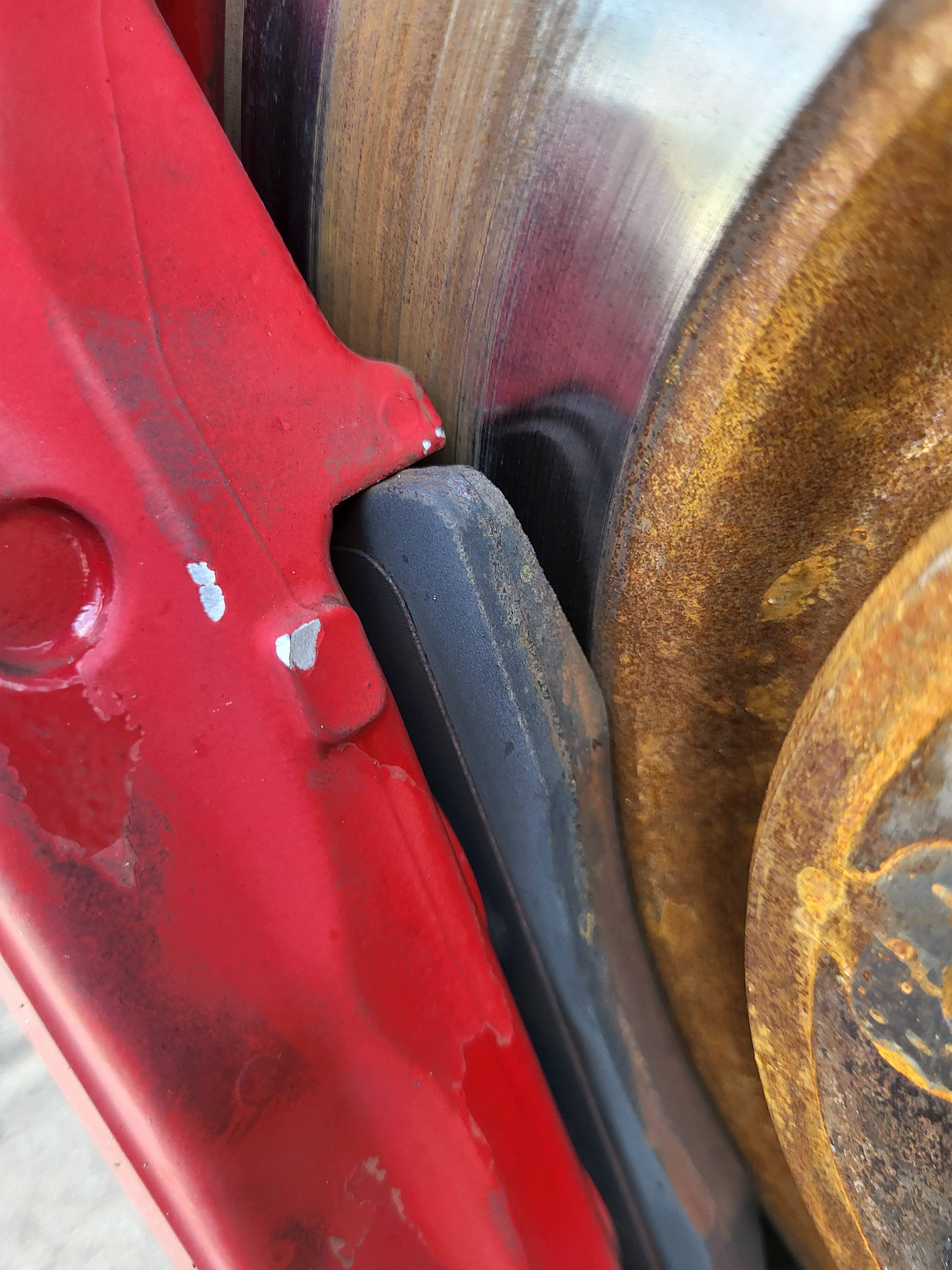

Ciao a tutti,
circa 1 mese fa ho fatto cambiare i 2 dischi anteriori da 330 della mia Giulietta 1.4 170cv con dei dischi Brembo con codice 09.9365.20 perchè la macchina quando frenava faceva vibrare molto il volante.
Il problema dopo un mese è che mi ritrovo un consumo dei dischi anomalo come vedete in foto, il fatto è che il meccanico non mi ha cambiato le pastiglie perchè sono ancora buone.
Sono tornato per fargli notare la cosa ma lui dice che non è necessario cambiarle perchè dice che con il tempo si adattano... secondo voi cosa devo fare?
Tra l'altro non capisco perchè si sono sporcati vistosamente di ruggine?!?! Avete idea di come mai? 😒

Ogni volta che si cambiano i dischi, vanno messe anche le pasticche nuove, sempre. Sei sicuro che erano nuovi i dischi che ti ha montato?
se non hai cambiato le pastiglie è normale, la loro superficie di contatto ha la forma dei dischi vecchi, quindi ora in alcuni punti appoggiano in altri no, è vero che usandoli dovrebbero pian piano pareggiare, ma come dice @VURT a meno che le pastiglie non siano seminuove sarebbe meglio cambiarle con i dischi...
Grazie per le risposte... lo spero che siano nuovi i dischi... :confused: comunque le pastiglie non hanno tantissimi chilometri ma hanno diversi anni... circa 4-5 perchè faccio poca strada e uso molto il freno motore... quindi li cambio allora no?

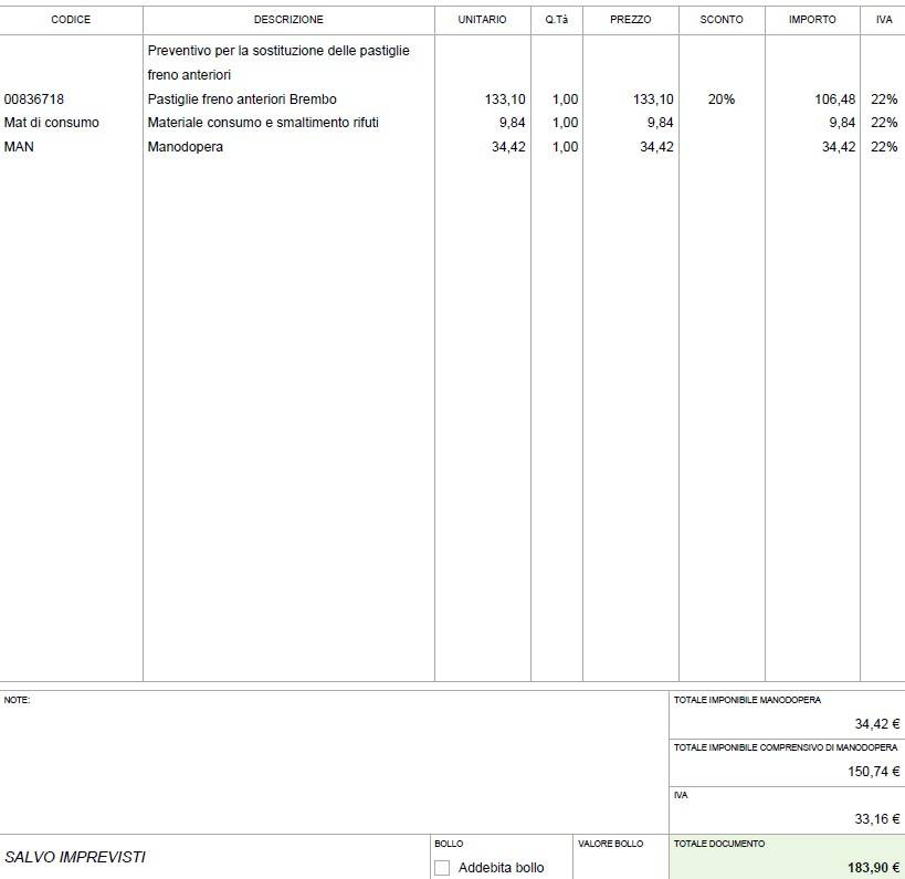

Leggermente?? Ma chi ti ha cambiato i dischi mantenendo le vecchie pastiglie è un meccanico con tanto di officina??? 🤣🤣🤣
Purtroppo sì... hanno l'officina e sono pure pieni di clienti... ho già capito che cambierò meccanico... anche perchè (se vuoi ridere ancora di più) per la sostituzione delle 2 pastiglie mi ha chiesto in foto! 😤
