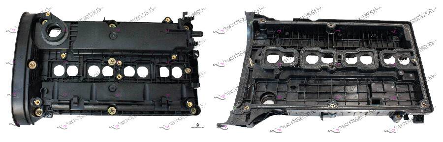

Problema Alfa 147 2.0 TS 1kg di olio in 20km
a guardarlo nella parte interna non noto intercapedini....(giusto per capire prima di smontare)
Grazie

Lintercapedine c'è solo che non la vedi perché è un blocco unico, ma perdi solamente tempo appresso al coperchio perché nel tuo caso non è un problema di recupero vapori. Il recupero vapori olio non carbonizza l'olio nel giro di una ventina di chilometri.
Grazie
L'intercapedine è quella rettangolare nella parte superiore della foto di sinistra, alla sinistra dello sfiato in uscita che va in aspirazione. I vapori motore entrano nel buco quadrato nella parte inferiore della foto di destra, i vapori che condensano ricadono nella testata e anche incrostano l'intercapedine. prova a vedere cosa esce. In qualche modo l'ho pulita anni fa, non ricordo bene come ho fatto. Forse l'ho lavata con un potente sgrassatore e acqua bollente e soffiata con aria compressa mi sembra.....Ho avuto anch'io il problema di avere la guarnizione del coperchio punterie che trafilava olio all'esterno e peggio nelle candele. Ci sono guarnizioni scadenti in giro come quella che mi avevano montato
