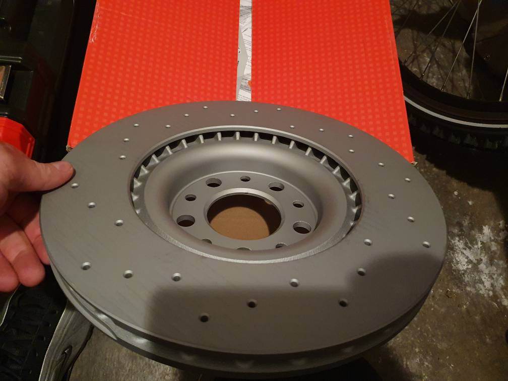

Sembra che la copertura dietro si veda di piu rispetto alle altre foto postate.....ecco perché ti ho scritto cosi
Magari sarà l'effetto, comunque sono i 330 della Zimmermann, di presenza si vede la differenza.

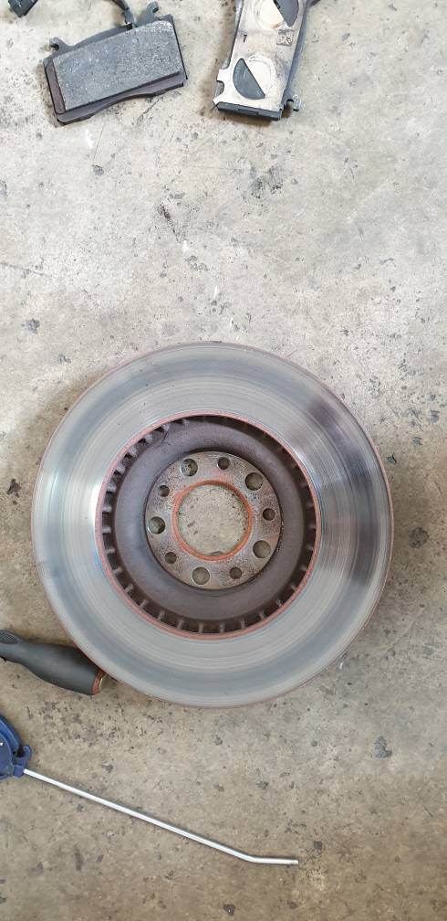

Io ho notato quando ho messo i forati e i tubi in treccia, che le pastiglie originali si vetrificano facilmente e che i dischi son consumati in centro...
Allego foro dei miei dischi a 17000km..
Li ho cambiati perché come erano crepati avevo paura di strane cricche o rotture..
Come mi era successo sul volvo tutte micro crepe..

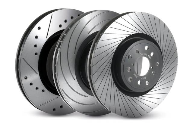

Con la precedente Alfa 147, avevo sostituito i dischi anteriori OEM con i Tarox G88 (pastiglie OMP) e devo dire che erano dei dischi fantastici, come frenata, resistenza allo stress e durata. Se non ricordo male mi sono durati 150.000 km. ed erano ancora su quando ho venduto la 147 per prendermi la Giulia.
Quando sarà il momento di cambiare i dischi della Giulia penso che prenderò i Tarox SJ (i primi a sx della foto allegata).

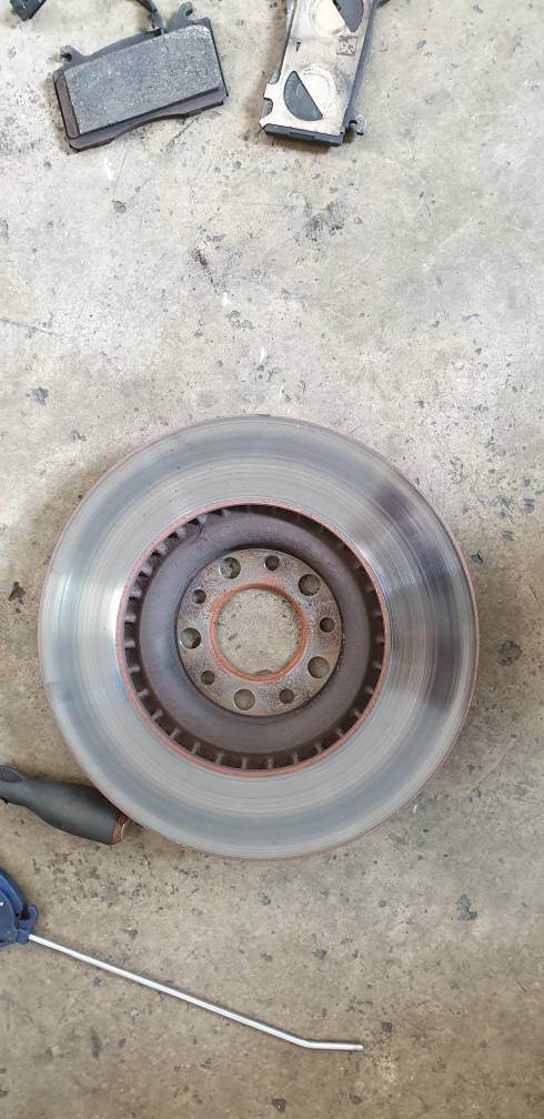

Come mi era successo sul volvo tutte micro crepe..Visualizza allegato 204502Visualizza allegato 204504
confermo l'usura al centro. Le ebc hanno invece il ferodo leggermente più grande delle oem; va a circa 2 mm dal bordo esterno
