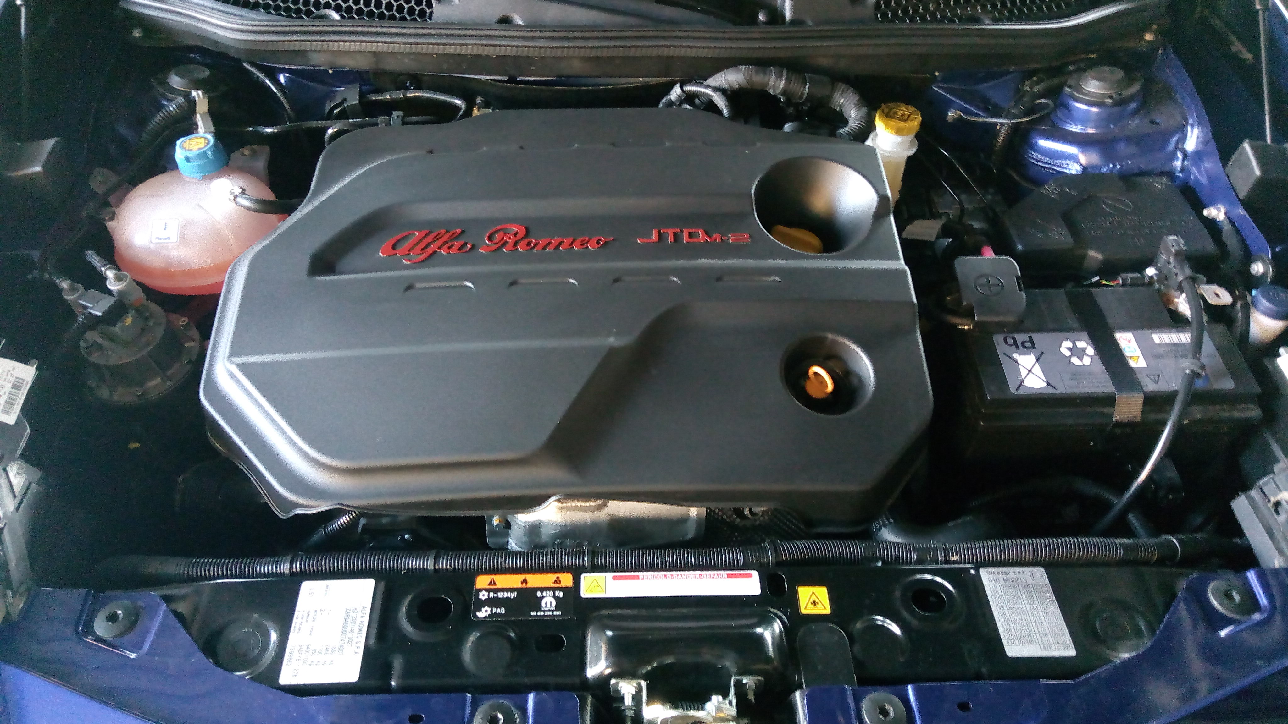

Purtroppo al momento avendo danneggiato i supporti e i fissaggi del box filtro, dovrò sostituire il riparo paraurti anteriore poiché proprio quello protegge il filtro nella stagione invernale da eventuali contatti con l'acqua. Tenterò poi di spostare il filtro a cono più sopra rispetto dove alloggia ora, in direzione del fianchetto ove si trova l'unico spazio utile ma costretto a collocare il filtro in una posizione obbligata, orizzontalmente appunto verso il fianchetto o lasciarlo dov'è ma creare un box in alluminio.
