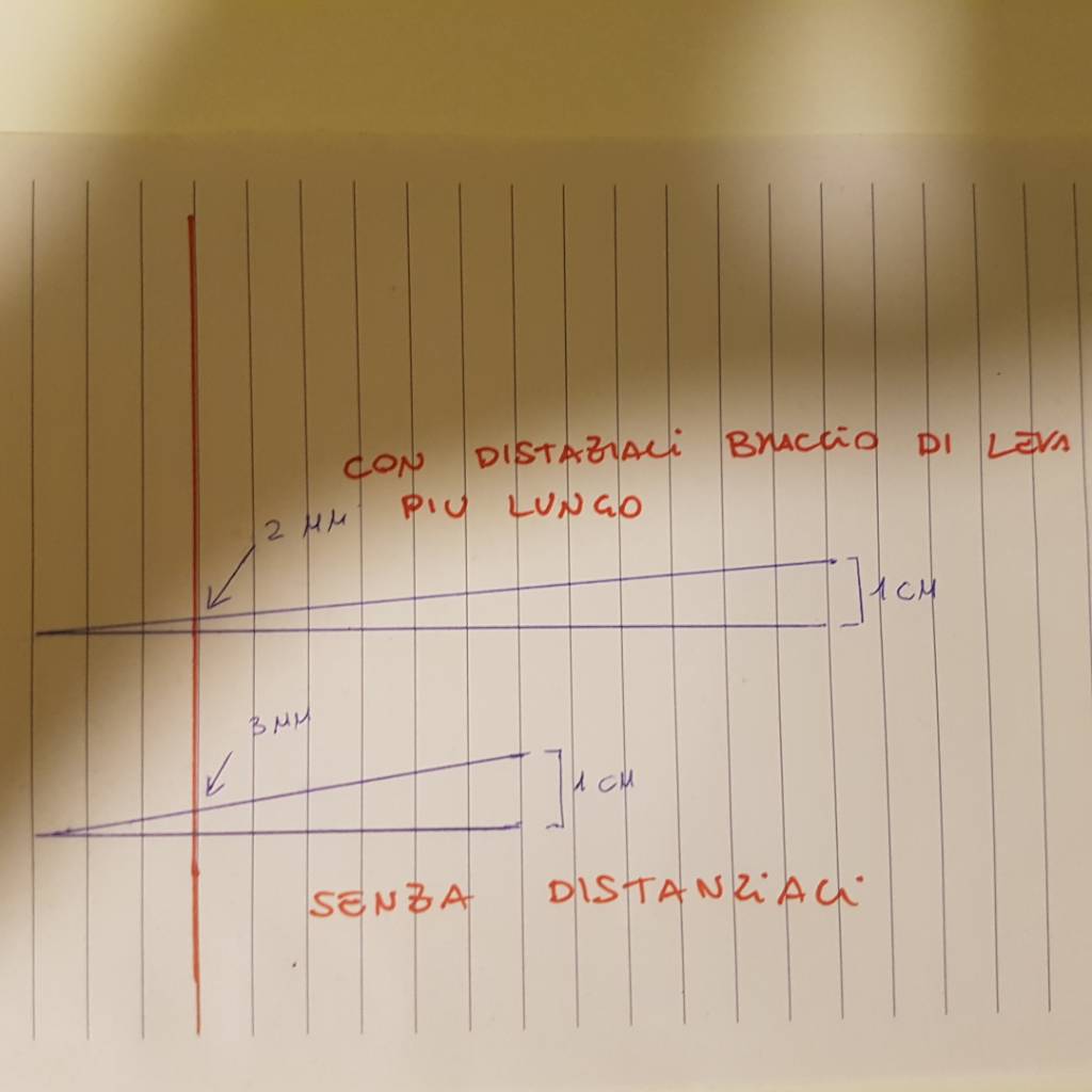

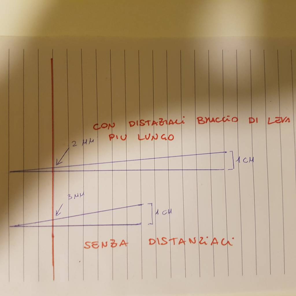

Ziodaerico?.....ok che mi hai passato le molle QV, ok che siamo per il partito del NO DISTANZIALI.....ma stavolta ho proprio bisogno di un disegnino, quando hai tempo...[emoji23][emoji23]
#212
Se ipotizzi che l attacco ammortizzatore sia dove ho fatto la linea rossa e come si nota dove partono le linee è nello stesso punto al variare della lunghezza totale del braccio varia l escursione sulla linea . Quindi se si mettono i distanziali " fisicamente " il rollio diminuisce perché hai meno schiacciamento del ammortizzatore . Praticamente . Se hai un assetto e il manico lo puoi " notare " se hai l assetto originale non lo noti manco a morire anzi .. in teoria siccome il braccio e più lungo fa più forza sull' ammortizzatore ... poi ci sono i vari casi di setup ecc ecc ecc ecc..

Ciao a Tutti,
"...siccome il braccio e più lungo fa più forza sull' ammortizzatore..." non sull'ammortizzatore ma sulle molle della sospensione.
Ciò che conta sono i Newton: sono i Newton che schiacciano le molle e fanno rollare le autovetture compatibilmente con lo smorzamento degli, per l'appunto, ammortizzatori.
Provate a mettere un distanziale spesso un metro ed a premere sul cofano (ovviamente è un esperimento concettuale).
Grazie Zio, molto chiaro.....ma volevo la firma sul disegnino [emoji23] [emoji23]
Reazioni: ZioDaedrico
#215
Ciao a Tutti,
Sbagliato a scrivere .è come dici tu .
e che stavo ragionando sulla luce libera dello stelo ;) per dare un riferimento
