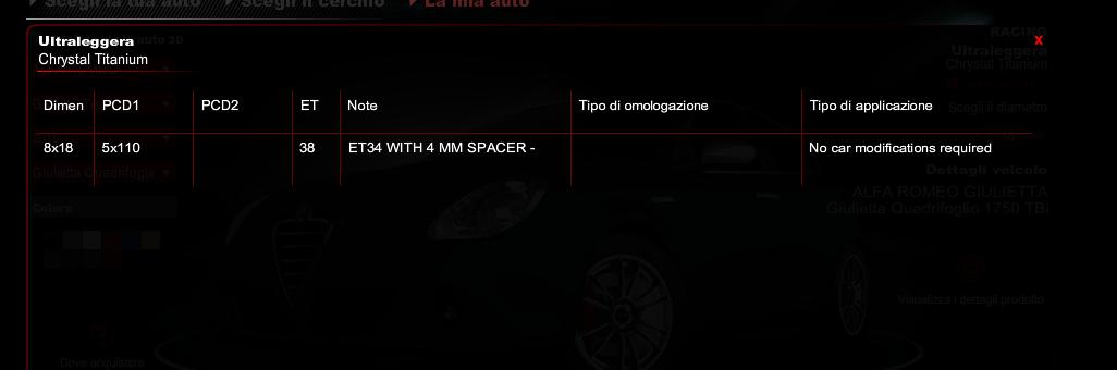

Qualcuno che ha montato i distanziali con un cerchio 8Jx18 può postare una foto per capire quanto sbordano rispetto al 7,5jx17 originale?
E magari specificare di quanto ha montato i distanziali; che voglio cambiare i cerchi ma quelli che voglio senza distanziali fregano sulle pinze Brembo :)
P.s. Oz vende gli Ultraleggera con i distanziali da 4mm a causa dell' impianto Brembo
