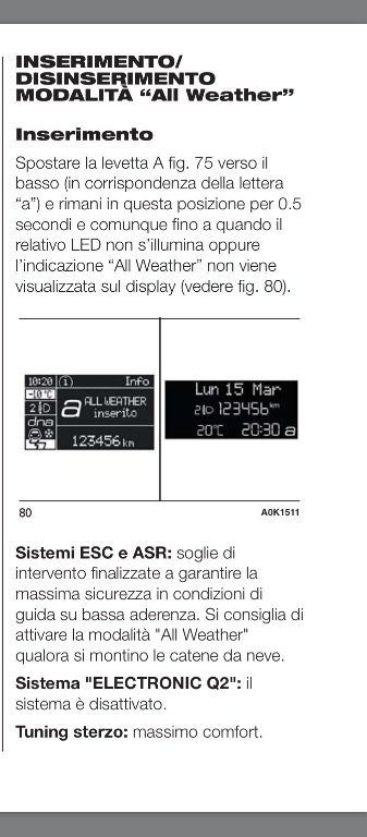

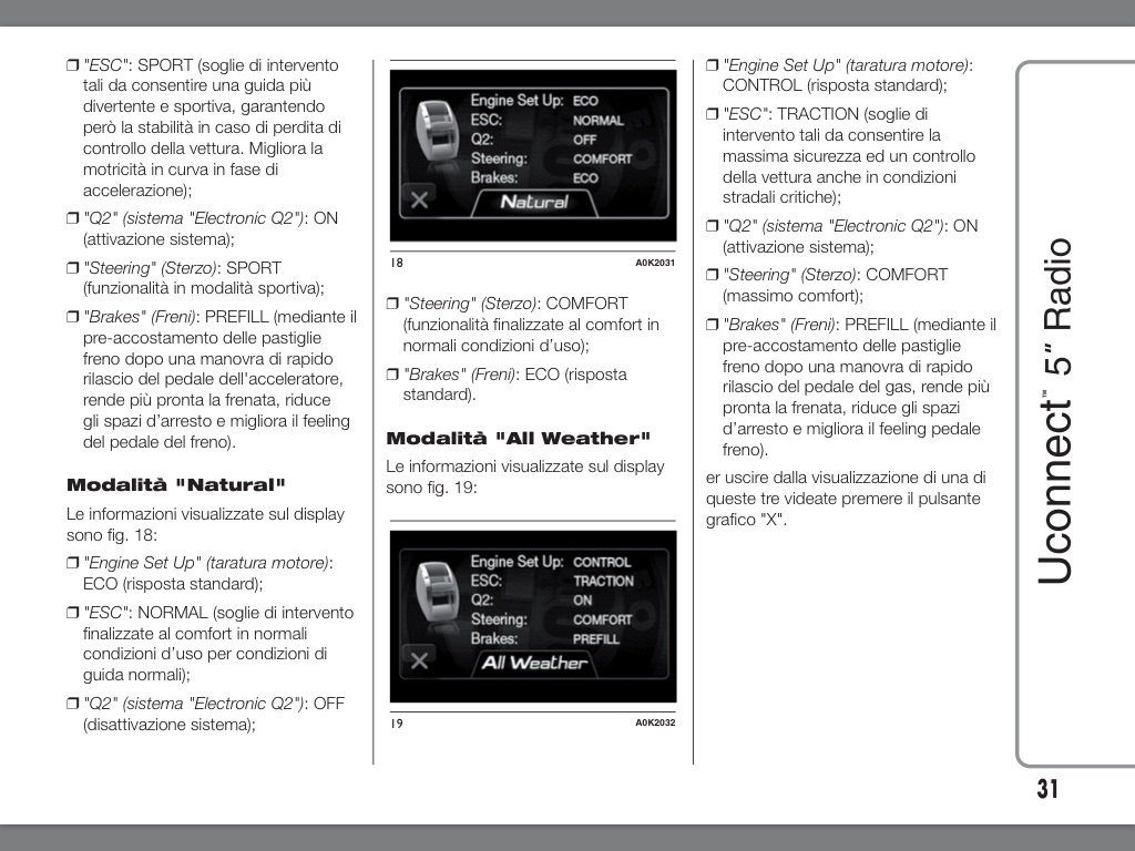

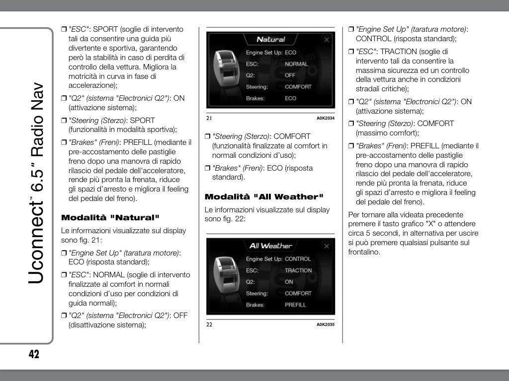

come funziona in questo caso il q2 perché ho letto che sul libretto "uso e manutenzione" lo danno disattivato mentre nel libretto uso dell' uconnect 6.5" lo danno attivo che poi sarebbe quest'ultimo caso il piu' sensato
sei sicuro? io sapevo che sulla 2010 il q2 era attivo solo su dinamic
Polinesiano me ne sono accorto anch'io di questo fatto. Sulla MY 2010 in modalità A il Q2 è disabilitato, mentre sulla MY2014 stando al LUM del Connect 6,5 in modalità A dice che è attivo. Non credo sia un errore di stampa perchè sarebbe un errore troppo preciso in quanto viene spiegato il funzionamento dei 3 settaggi sia a lettere e poi con degli screenshot del Connect. Se hai tempo gli dai un'occhiata e mi dici?
Il LUM GENERALE della MY14, pag. 70 dice che è disattivo e credo sia attendibile visto che era così anche su MY10.
I manuali dell'UConnect (5 e 6) dicono che è attivo.

quindi dove ci si puo' indormare c'è qualcuno che ha giulietta 2014 e ce lo dice?
I soliti misteri Alfa! Chi avrà ragione, il LUM dell'auto o quelli dell'infotainment?:rageface:
