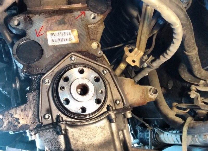

Arrivo tardi, ma lo dico lo stesso ... casomai tornasse utile l'informazione a qualcuno che passa di qua ...
Il 2.0 ha i contralberi, con relativa cinghia ... il 1.8 no
Se allenti il carter distribuzione vedi la cinghia supplementare e le pulegge dentate
Invece dal lato cambio/frizione si vedono i "tappi" :
