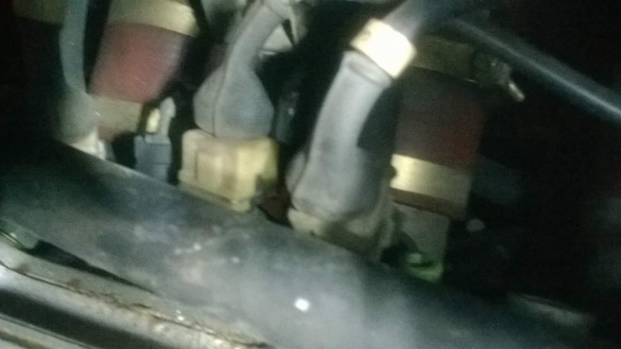

ho fatto questa foto... dovrebbe essere qui

quello che hai fotografato accanto le spinette degli iniettori e' il sensore di temperatura acqua che invia il segnale alla centralina di iniezione.
per arrivare al sensore di battito , smonta l'intercooler , ha due bulloni da 17 che lo tengono sulla squadretta nella parte inferiore, allenti tutte le fascette dei manicotti che vanno hai collettori di aspirazione e quello del corpo farfallato.
10 min e lo levi.
per trovare il sensore di battito prendi uno specchio e guardi dalle parti dei collettori di aspirazione tra secondo e terzo cilindro.
tiri la spinetta del sensore verso il basso con molta attenzione altrimenti la spacchi, sicuramente e cotta, usa un cacciavite per levare il fermo metallico della spinetta e tira verso terra.
