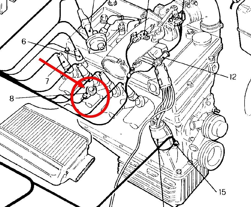

Se baypasso la pierburg invertendo i tubicini quindi con pressione libera e la macchina va... non dovrebbe essere colpa del sensore battito..giusto? poichè è comunque attivo e se mandasse in recovery la centralina lo farebbe anche con la pierburg staccata.... è corretto?
studiano...trovato...ora devo trovarlo in auto :me_gusta_mucho: sensore.jpg
Per capire....
no ti sbagli .. la centralina gestisce la pressione della sovralimentazione proprio tramite l elettrovalvola "pierburg" cambiandone la frequenza di lavoro ( attacca-stacca) facendo quindi aprire o chiudere l'attuatore della valvola wastegate . ipotizzando quindi che il sensore di battito invii alla centralina un segnale di battito , essa diminuirà la pressione del turbo tramite proprio la valvola pierburg quindi se te la elimini o escludi , il sensore invierà comunque l'anomalia alla centralina ma questa non potrà diminuire la pressione perchè la pierburg non c'è più o è stata bypassata ;)
secondo me per capire se il sensore di battito da problemi la cosa migliore è fare un giro con la macchina e attivare la spia diagnosi sul check : se si accende e la sequenza indica proprio il sensore di battito allora è lui il colpevole , altrimenti il problema potrebbe essere l'elettrovalvola pierburg o il turbocompressore stesso
