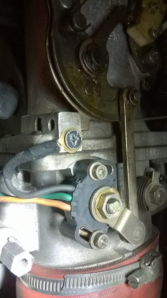

Oggi ho smontato la pierburg pulita e provata con batteria....tutto okGiovedì prova su strada
Allora... Presa oggi x il collaudo dei 15 che e' andato bene.
Ho provato il carico turbo,se ho letto bene mi ha dato anomalia potenziometro farfalla mancata alimentazione
Chi mi aiuta????
Mi segnava se ho letto bene anomalia potenziometro farfalle
Eh bella lì,verifica le tensioni dell'alimentazione e del segnale ai tre fili del potenziometro e la corretta funzionalità del microinterruttore che si trova li accanto.
é il problema comune a molte turbo si rovinano le piste del potenziometro che è un particolare difficile da reperire..............
Con un multimetro,sei nel valore dei 12 Volt,ora sono via e non ho accesso alla documentazione,se non ricordo male dovresti avere un manuale di officina dove si parla dei valori da leggere sul potenziometro,potrebbe essere un filo interrotto oppure un pin del connettore ossidato
dov'è il connettore su cui misurare con il voltmetro?
come al solito quoto ciò che ha detto mauretto :grinser002: , ovvero controlla la continuità dei fili e la presenza di tensione ( circa 12v)
per trovare il connettore devi seguire i 2 fili verde e giallo , ma dalla foto mi sembra che sia stato modificato perchè di solito è compresa anche la massa ( il nero) che invece è stato avvitato sul corpo farfallato
