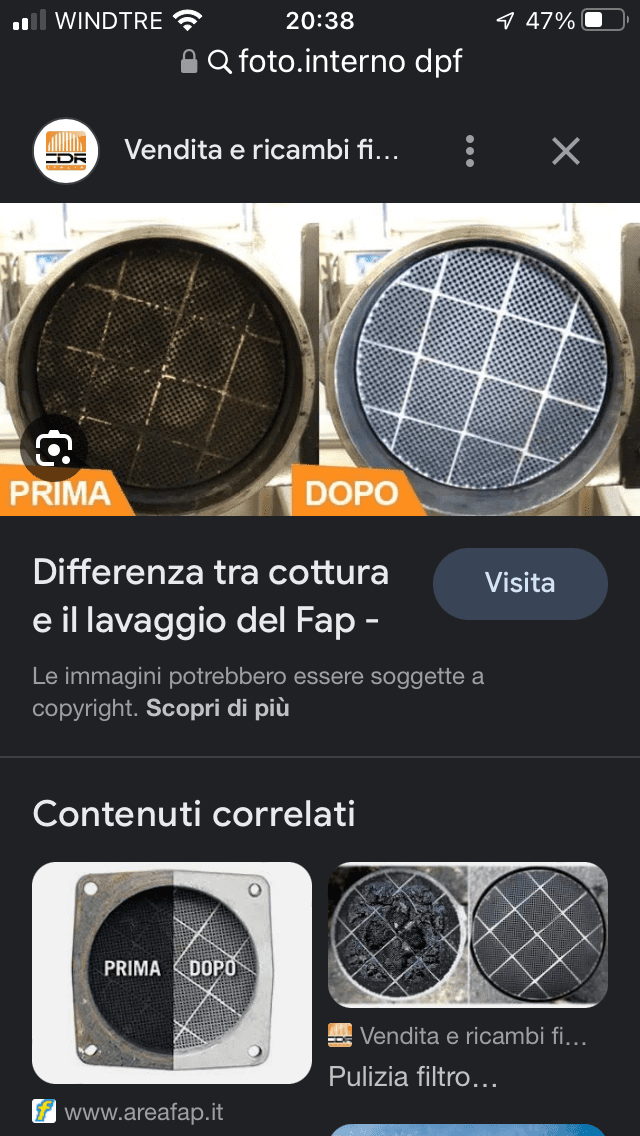

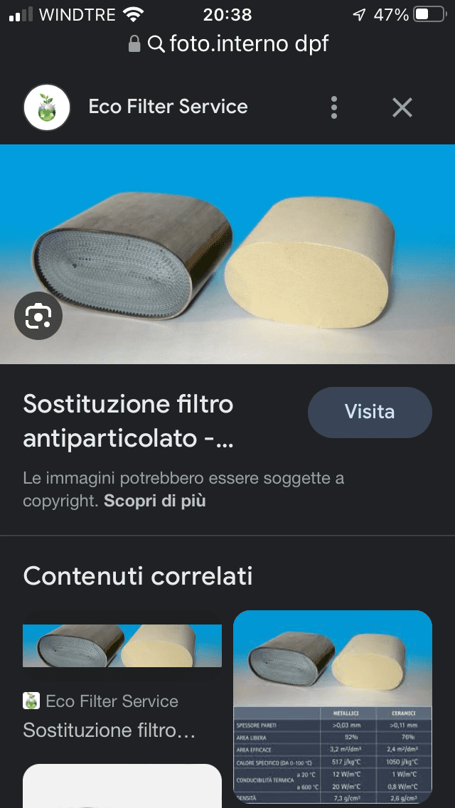

E fatto così

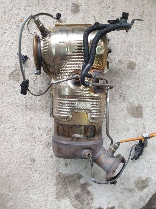

Ok grazie, immagini del genere le ho viste tante volte. Io volevo vedere il modulo dpf tolto di Stelvio o Giulia...ma giusto così per curiosità...
Alcune settimane qualcuno ha postato la foto del DPF di Giulia e Stelvio e il suo omologo vuoto da mettere al suo posto.
Però foto da fuori, non del interno

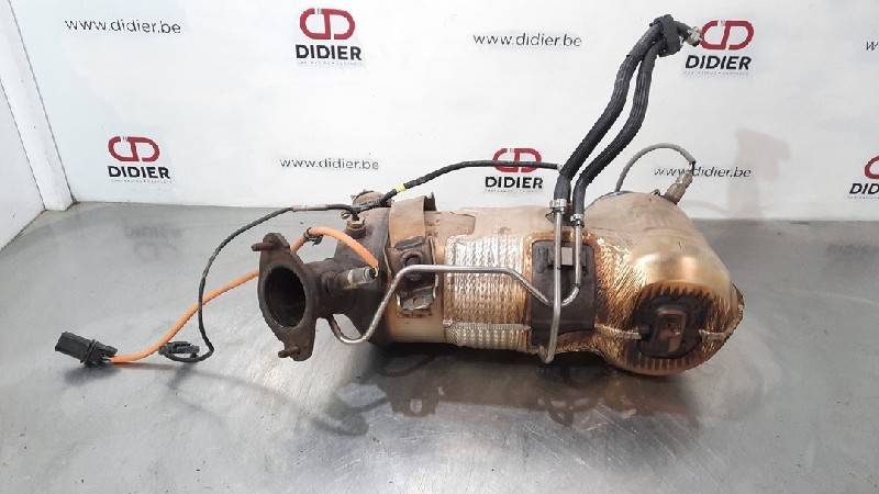

nella prima immagine il dpf coricato senza sensori, il grande foro in basso a sinistra corrisponde all'uscita della girante di scarico della turbina. Il tubo in alto a destra è lo scarico verso i condotti sotto il pianale fino al terminale di scarico; in basso a destra vedi il condotto destinato alla egr a bassa pressione.
sul fianco vedi i due tubicini che raccolgono la pressione a monte ed a valle del dpf che sono collegati al sensore di pressione differenziale; è quest'ultimo che decide quando il dpf è pieno e deve rigenerare.
Poco sopra l'ingresso dalla girante del turbo vedi il foro destinato alla sonda lambda prima del dpf ed un'altro per la prima sonda termica post turbina. Sul fianco, proprio al centro è presente un altro foro in cui è inserita la sonda termica post catalizzatore. Il terzo sensore termico a valle del dpf è vicino all'uscita verso la egr lp.
Per chiarirsi la trappola ceramica per il particolato è la porzione più a destra dell'immagine che a sistema installato è in verticale dall'alto verso il basso.
Nella seconda immagine vedi una visione dall'alto con sensore lamda, tre sensori termici e tubatura del sensore differnziale montati... un bel casino. Il cavo arancione è una seconda sonda lambda post dpf e lì accanto c'è la terza sonda termica

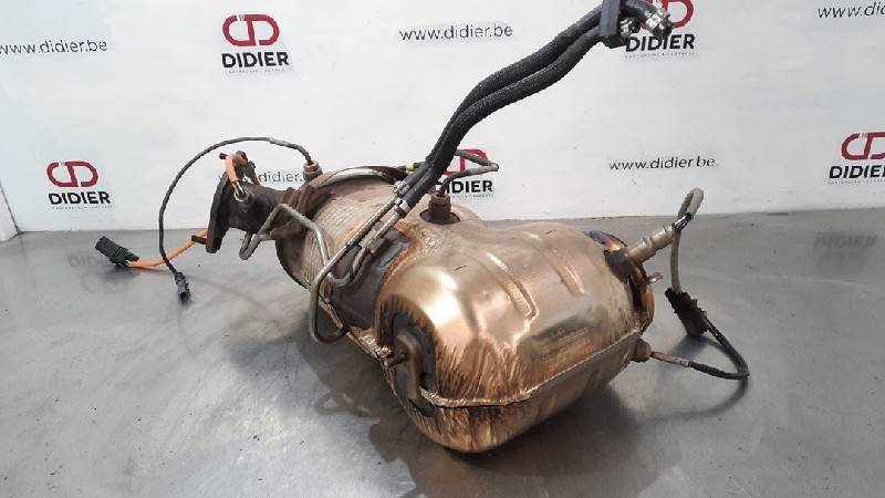

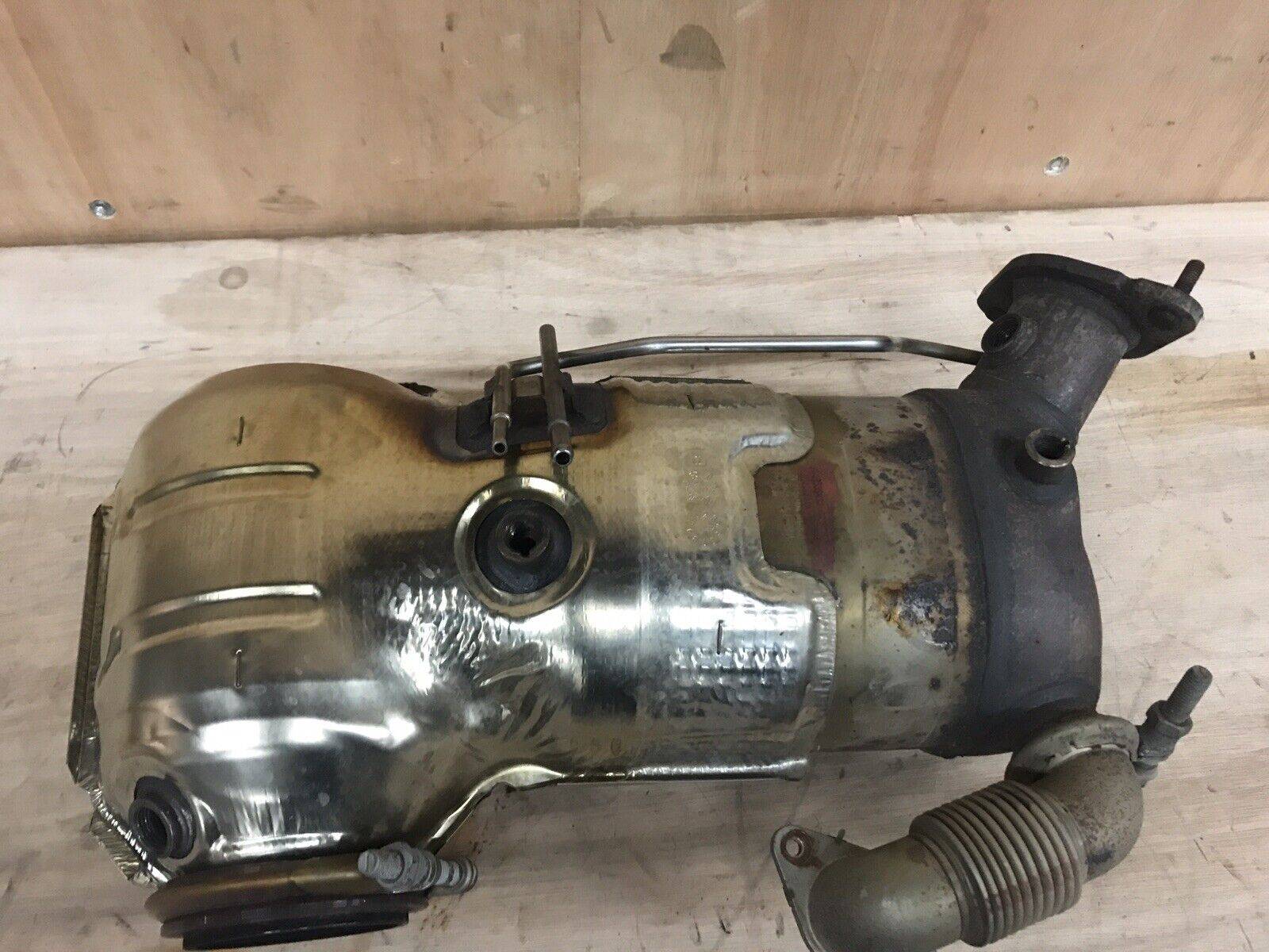

Terza immagine dpf visto da dietro con tutti i sensori. Quarta immagine dpf con due sonde lamda e tre sensori termici.

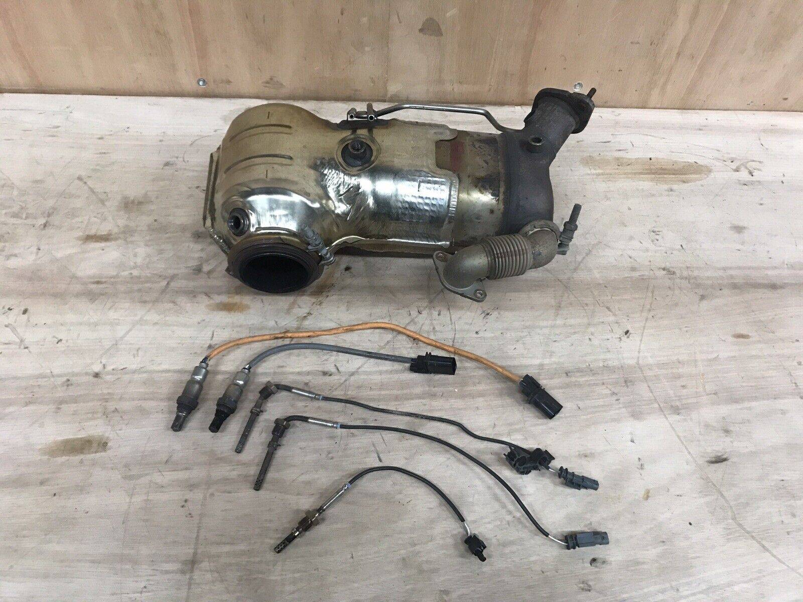

Quinta immagine dpf visto di fianco in versione con tutti sensori montati, compreso il sensore pressione differenziale, e senza uscita per la egr lp (versioni150 o 160cv).
Se qualcuno non lo avesse capito su queste vetture il dpf è gestito in modo molto accurato e per intasarlo ci vuole molto impegno.
In caso di problemi il primo intervento è sostituire il sensore di pressione differenziale in quanto è un sensore barometrico a membrana soggetto ad usura per l'ambiente ostile in cui lavora, è ragionevole pensare che debba essere sostituito a 100000km.
