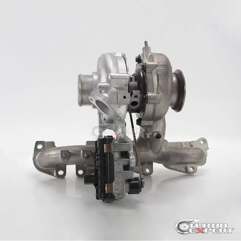

l'uso delle turbine a geometria variabile nasce dall'obiettivo di non avere collettori di scarico troppo lunghi, come con sistemi biturbo, che allontanino il dpf dal dolce tepore dello scarico; oltre che ovviamente risparmiare sul costo dei turbocompressori.
La turbina di giulia stelvio è ben raffreddata e lubrificata proprio per evitare che la voluta strettissima vicinanza con il flusso che proviene dalle valvole di scarico ne determini la rottura per stress termico.
In questo senso se vogliamo proprio fare una piccola critica al progettista, bisogna dire che la posizione del turbocompressore è asimmetrica rispetto al collettore di scarico e con collettori così corti sarebbe stato meglio mettere la chiocciola di scarico della turbina esattamente al centro del collettore di scarico. Il primo è il collettore e turbina del 2.2 multijet II prima serie con monoblocco in ghisa.
Forse per affiancare il cat e filtro antiparticolato.
