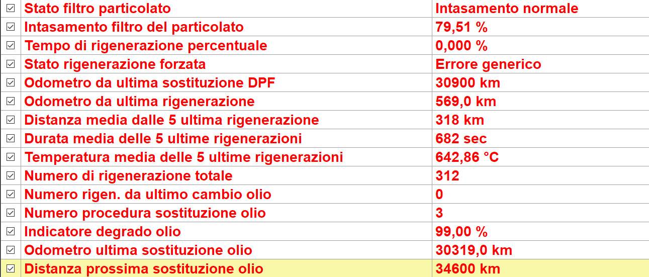

Ciao, ho preso la macchina 600 km fa circa, ne aveva quasi 31K.
Giulietta MY16, 1.6 TCT 120 CV diesel, presa da una concessionaria FCA.
Oggi ho letto i dati delle varie centraline con MES e ho questa schermata.
Ho qualche domanda per qualcuno che se ne intende, siccome è la mia prima macchina diesel.
1) Odometro da ultima sostituzione indica che praticamente hanno sostituito il DPF prima di consegnarmi la macchina???
Mi hanno solo detto di avermi fatto un ulteriore tagliando rispetto a quello fatto 2000 km prima.
2) Teoricamente non ha fatto ancora una rigenerazione da quando l'ho presa? 500 km li ho fatti in autostrada, gli ultimi 100 in città. Dovrebbe farla quando l'intasamento del filtro raggiunge il 100%?
3) Il numero di rigenerazione totale è sballato, non è possibile quel valore (312), giusto?
4) Indicatore degrado olio è un valore che va al contrario da quanto ho letto nelle note del programma, confermate?
Quindi 99% è come se fosse nuovo?
5) Il programma dice che a 34600 km dovrei sostituire l'olio, ma se dice anche che è stato sostituito a 30319, non sono pochi km 4300 per sostituirlo?
