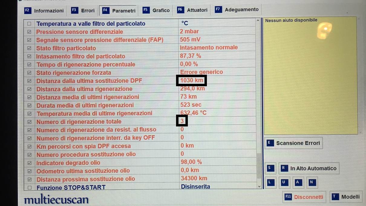

Ciao a tutti ragazzi!
Una domanda ai più esperti:
ho acquistato da poco Giulietta 1.6 120cv e ha distanza di 1.030 km ho provato a fargli una diagnosi...è normale secondo voi un numero cosi alto di rigenerazioni (già 3 nel giro di 1.000km)? Potrebbe dipendere dalla qualità del carburante?
In allegato schermata di MultiecuScan
    146 KB · Visualizzazioni: 385
#2,009
Certo che è possibile, specie se fai percorsi brevi, e un continuo di accendi e spegni...
