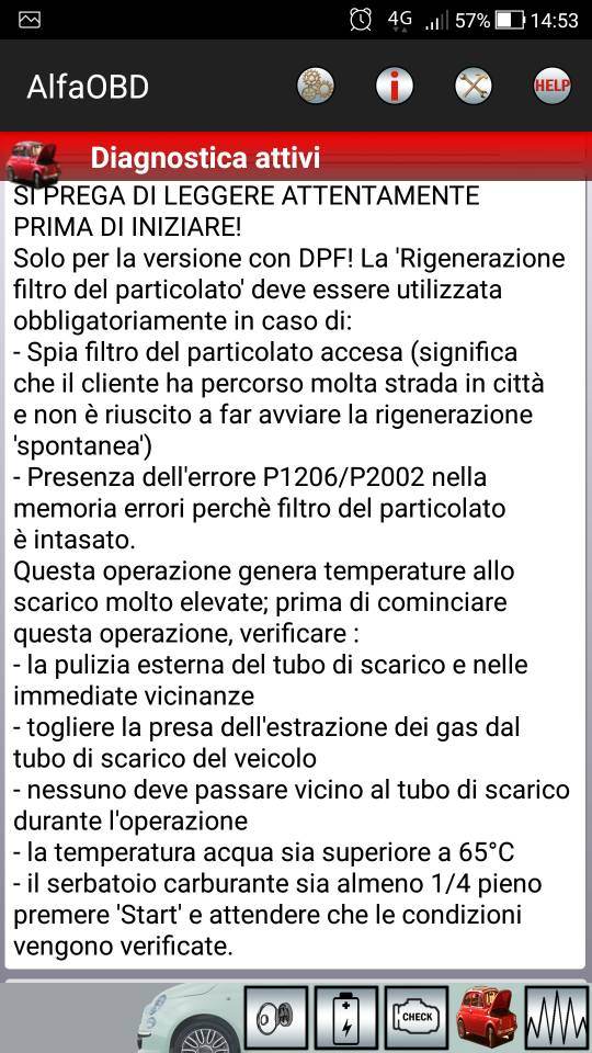

La rigenerazione va fatta da fermo ?
In officina la fanno da fermo, pero mettono un ventilatore davanti il radiatore.
Ora non avendo il ventilatore, la faccio cmq da fermo ?
In corsa non sarebbe meglio a questo punto ?
Questo è il mio dubbio.

La rigenerazione forzata in officina la fanno di solito da fermo poi dipende dalle auto certe lo fanno solo in muovimento... di solito si fa per determinati motivi se è tt apposto basta scaldare bene auto fare tangenziale e parte da sola se sente un po’ di intasamento o segna spia dpf poi dipende dai casi.... capita frequente che sensore di pressione del fap si intasa non legge più bene e segna sempre filtro pieno... finché auto va bene e non si accendono spie non serve farsi tante paranoie.. chi ha problemi e perché fa 2/3 km per andare al lavoro e dopo 2/3 settimane di fila se si fanno solo quei tragitto ovvio che possono esserci problemi...

Forzare una rigenerazione, se non è accesa la spia, è operazione superflua e che stressa una volta di più il motore. Regolati di conseguenza. Se hai l'app DPF puoi sapere quanto è intasato. Dal 100% al 110% devi per forza attenderti l'avvio autonomo di una rigenerazione. Facile.
Perfetto...basta monitorare la situazione con l'app e' si fa scaricare su una tangenziale a velocita' costante in 6 marcia appena sotto 2
I 2000 giri va benissimo...una volta che si capiscono le tempistiche in base alla guida diventa normale routine ;)

#2,030
