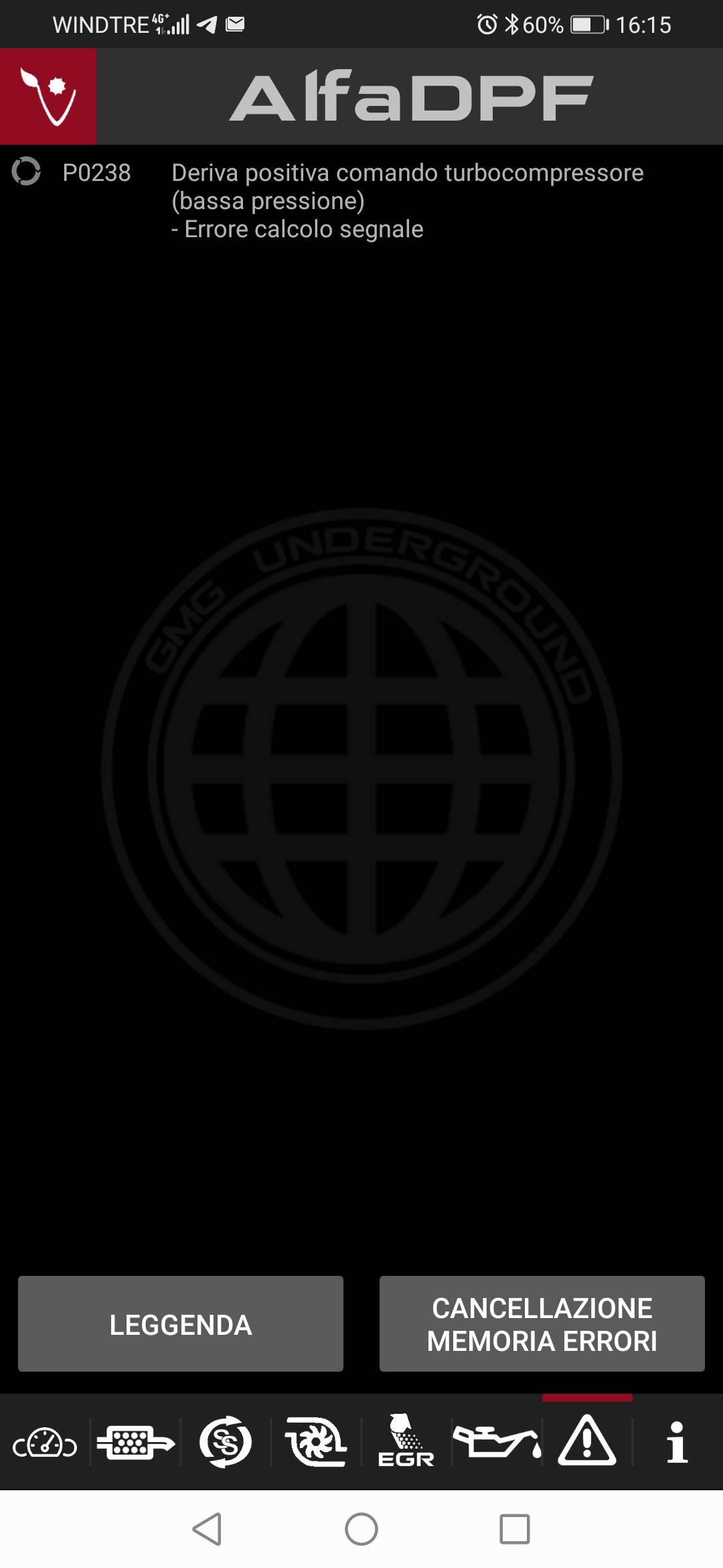

Non ti do fire dovrei chiedere al meccanico (ma credo di no).... Ho appena messo in dimamic e mi si è presentato questo errore p0230... Vedi allegato... Ca,...... Ooooooooo

Tubi depressione attuatore geometria variabile oppure sensore collettore aspirazione (MAP come ha già indicato qualcuno...Mio parere, sia ben inteso.

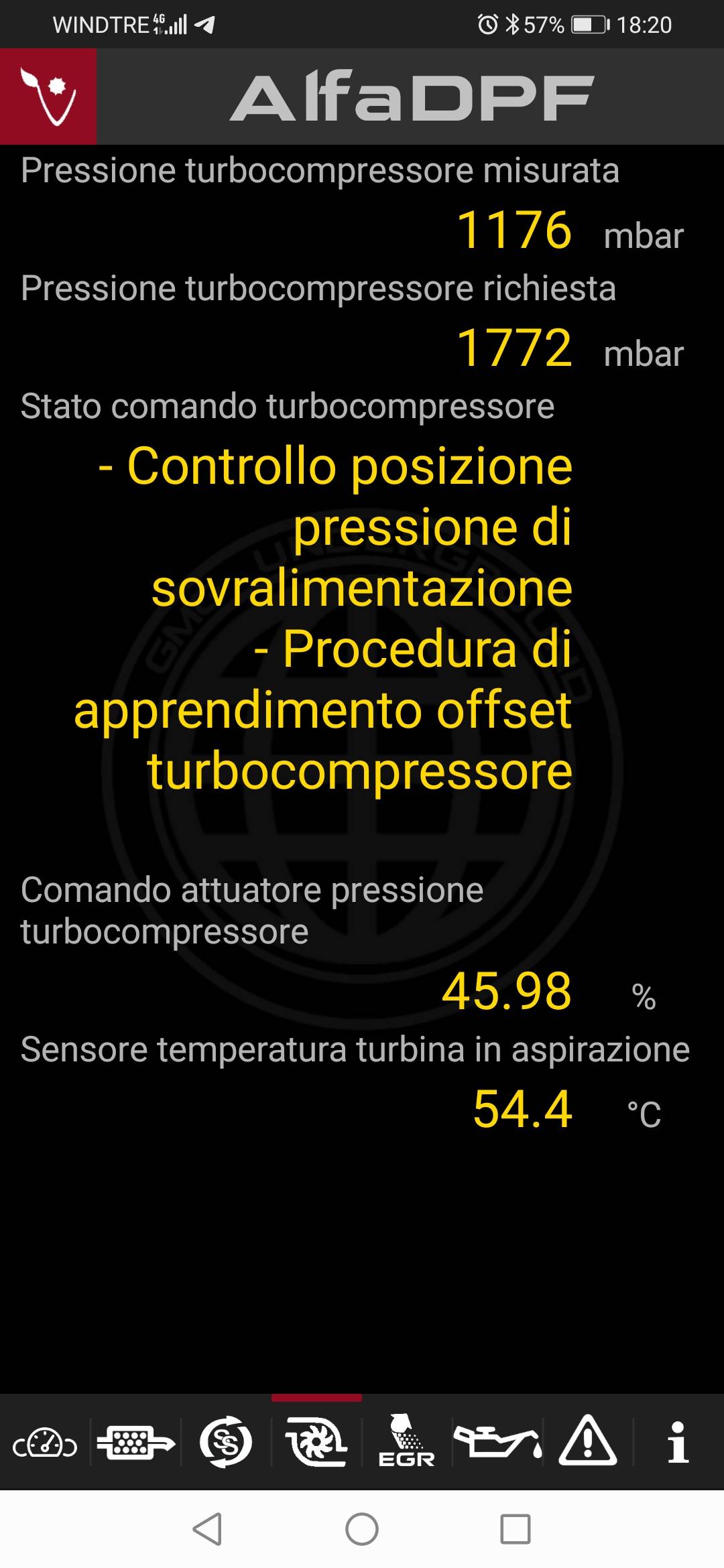

Secondo voi I parametri delle prime due voci (vedi foto) rientrano nella norma? Io da persona ignorante in meccanica... direi di no.

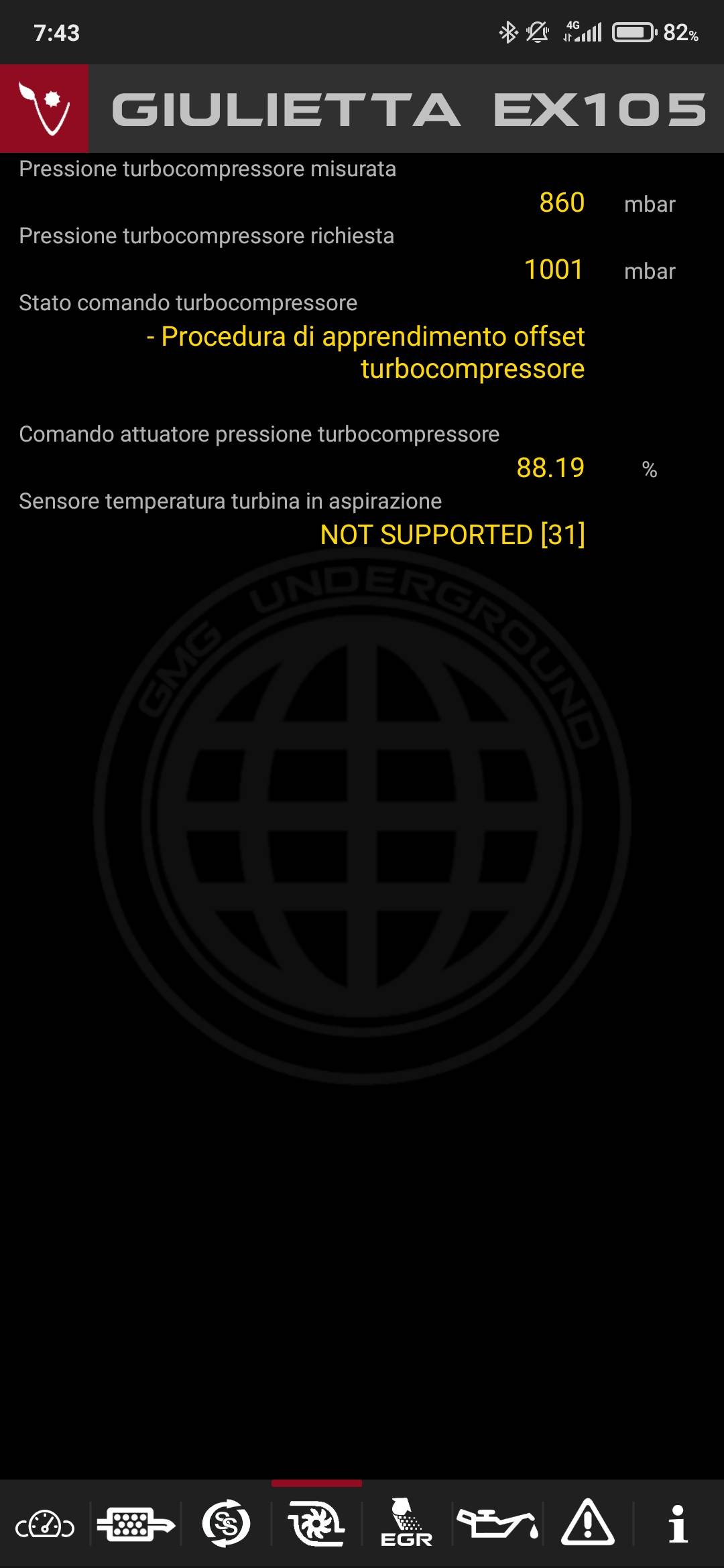

Dove sta il problema secondo te? Questo è quello che compare nella mia
