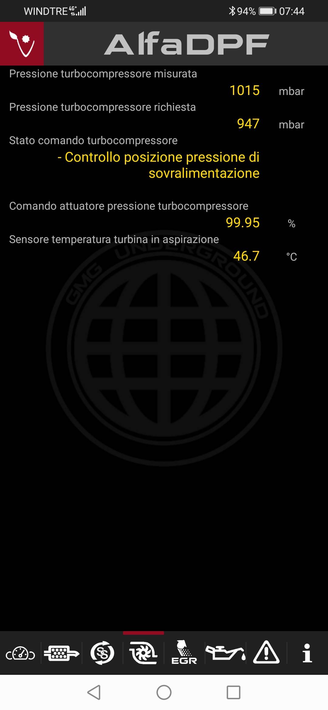

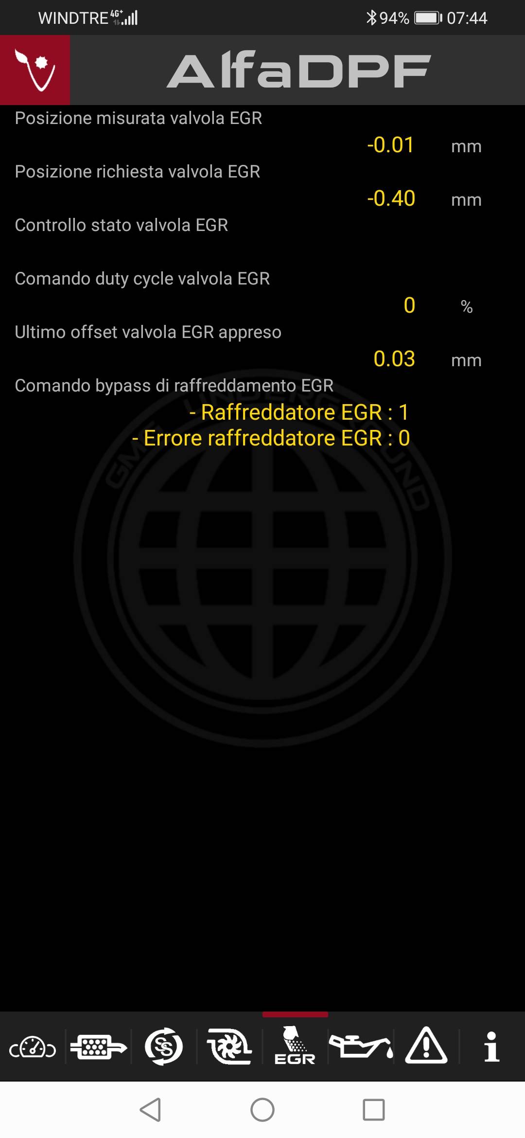

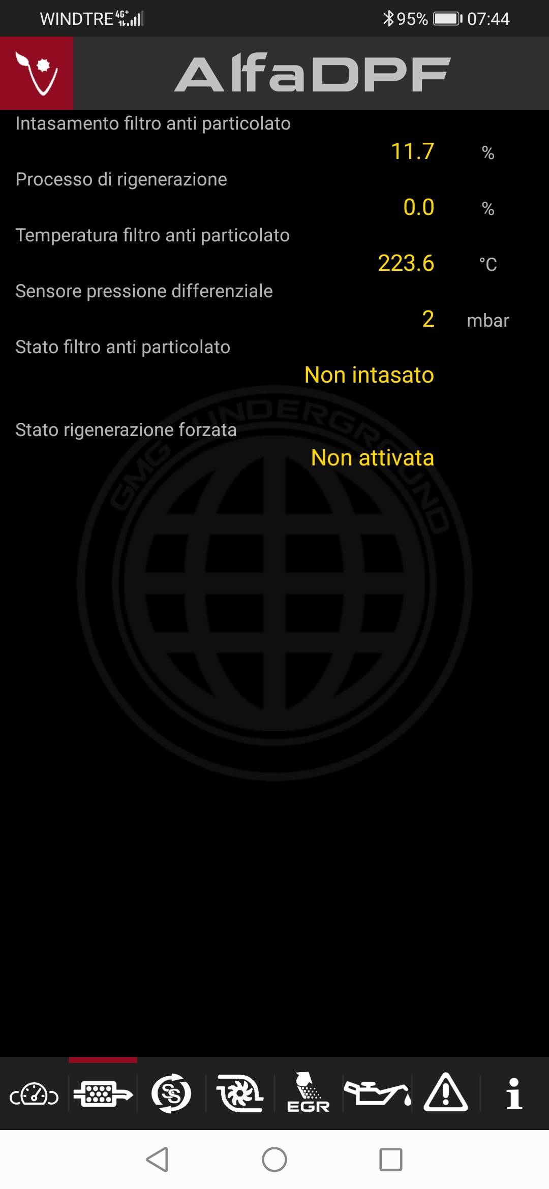

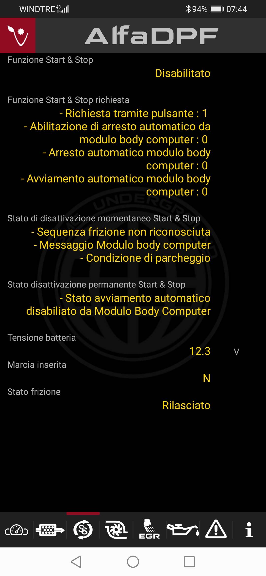

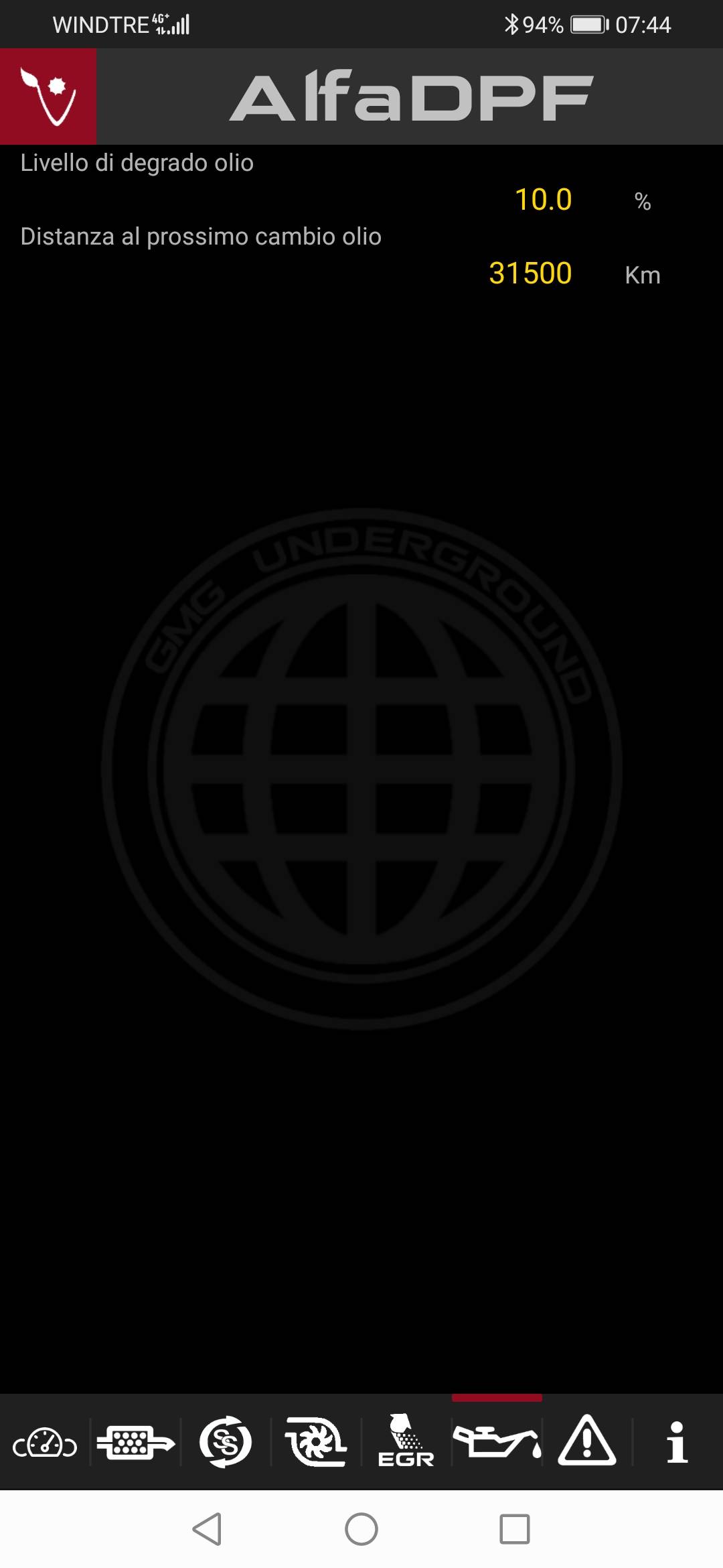

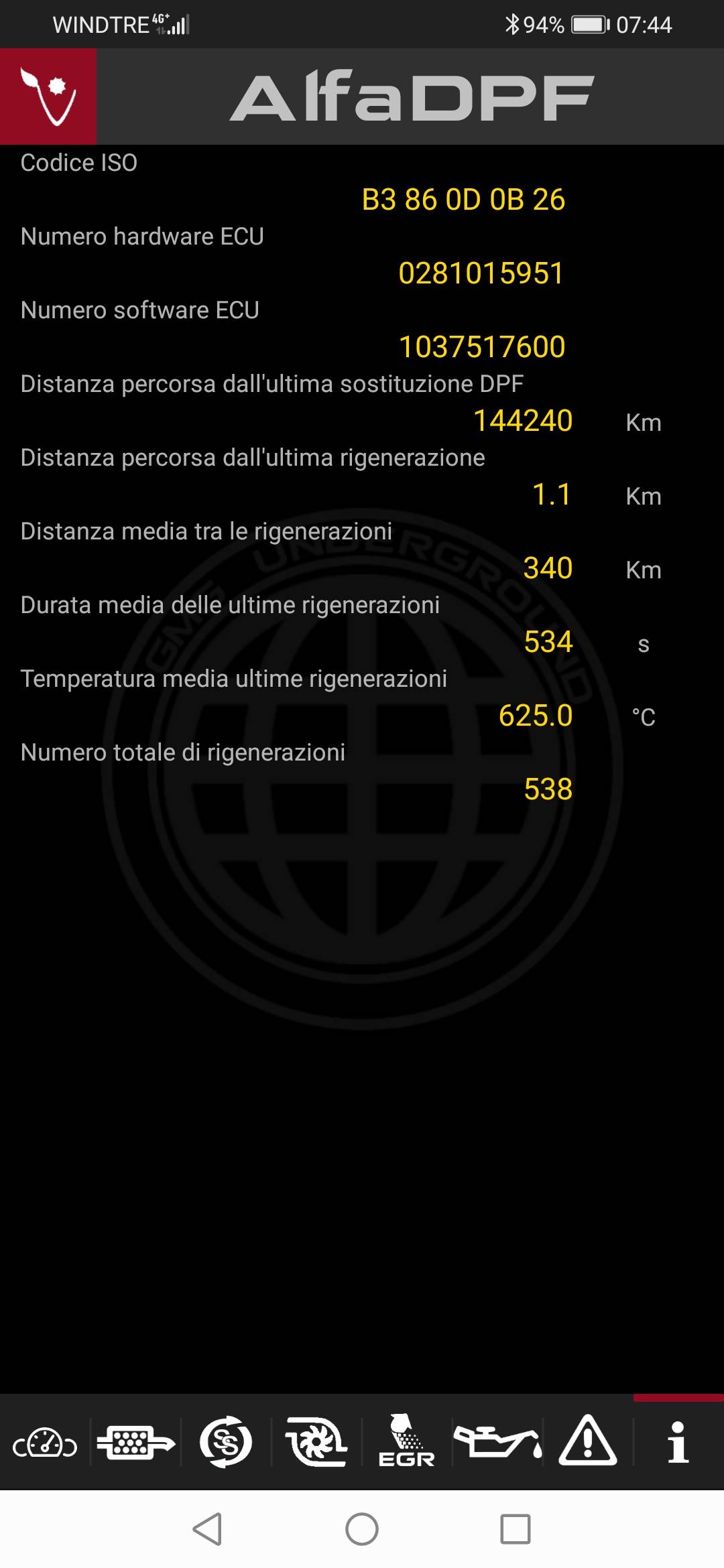

L'auto è stata molto ferma per tutto il 2020... Da marzo 2021 faccio circa 40 km di autostrada al giorno per lavoro (20 andata e 20 al ritorno).... Ho fatto fare più volte la diagnosi ma non dava nessun errore... Anche ora.... Ditemi voi cosa posso far controllare.... Vi allego alcuni dati dell'app ALFA DPF.

Si male non fanno additivo inoltre gasolio premium aiuta coi percorsi che fai non dovrebbe assolutamente intasarsi controlla bene tt i tubi aspirazione perché se arriva meno aria il gasolio non brucia bene e intasa prima… oppure se può una controllata a iniettori io la darei quanto km ha auto?

Non intasa prima...ha una media di 340 km tra due rigenerazioni ed è il mio stesso valore. Se intasasse prima la media sarebbe molto più bassa...

La mia purtroppo visto i km settimanali rigenera ogni 200km circa..però capita pure di fare lunghi tragitti autostradali ed è lì che rigenera anche a 700/800km..
Se il tragitto è solo sempre lo stesso quindi autostradale rigenera troppo spesso

Faccio molta autostrada, rigenera così, molto più frequentemente. Quella che avevo prima invece aveva una media sui 450 km e 170.000 km percorsi.
