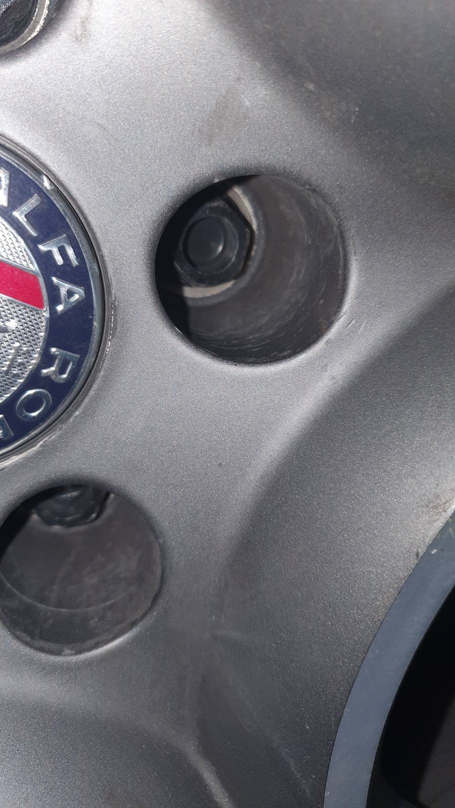

ho avuto un pò di problemi con l'equilibratura delle gomme, tra i 100 e i 130 km/h vibrazioni di sterzo e sedile molto accentuati, il gommista ha rifatto l'equilibratura trovandole squilibrate, riprovando il problema è rimasto ma solo allo sterzo, allora me le ha invertire senza rifare i pesi e vibrava il sedile e poco il volante. stremato ho cambiato gommista sono andato in un centro più qualificato dove mi hanno rifatto i pesi trovandole un pò squilibrate ma non troppo, il fatto poi è che nutrono sospetti sull'originalità dei bulloni, dicono che entrano troppo, ho fatto una foto vi chiedo se potete dirmi se lo sono o meno.
alla fine ora il problema è quasi risolto, è rimasta una leggera vibrazioni ai 120 all'ora e mi hanno detto che l'ultimo step prima di interpellare un meccanico è quello della sostituzione dei bulloni.
la mia idea, se i bulloni fossero originali, è quella di aspettare e mettere le pirelli a fine ottobre per vedere se è la gomma il problema.
dopo 5 equilibrature in 4 giorni direi che me la tengo cosi :)

I bulloni sono originali almeno in foto sembrano identici ai miei, ma del resto sono dei semplici m14x1.5x26 difficile sbagliare. Se la vibrazione non c era prima del cambio gomme difficile sia un problema meccanico, piuttosto hanno serrato con dinamometrica?

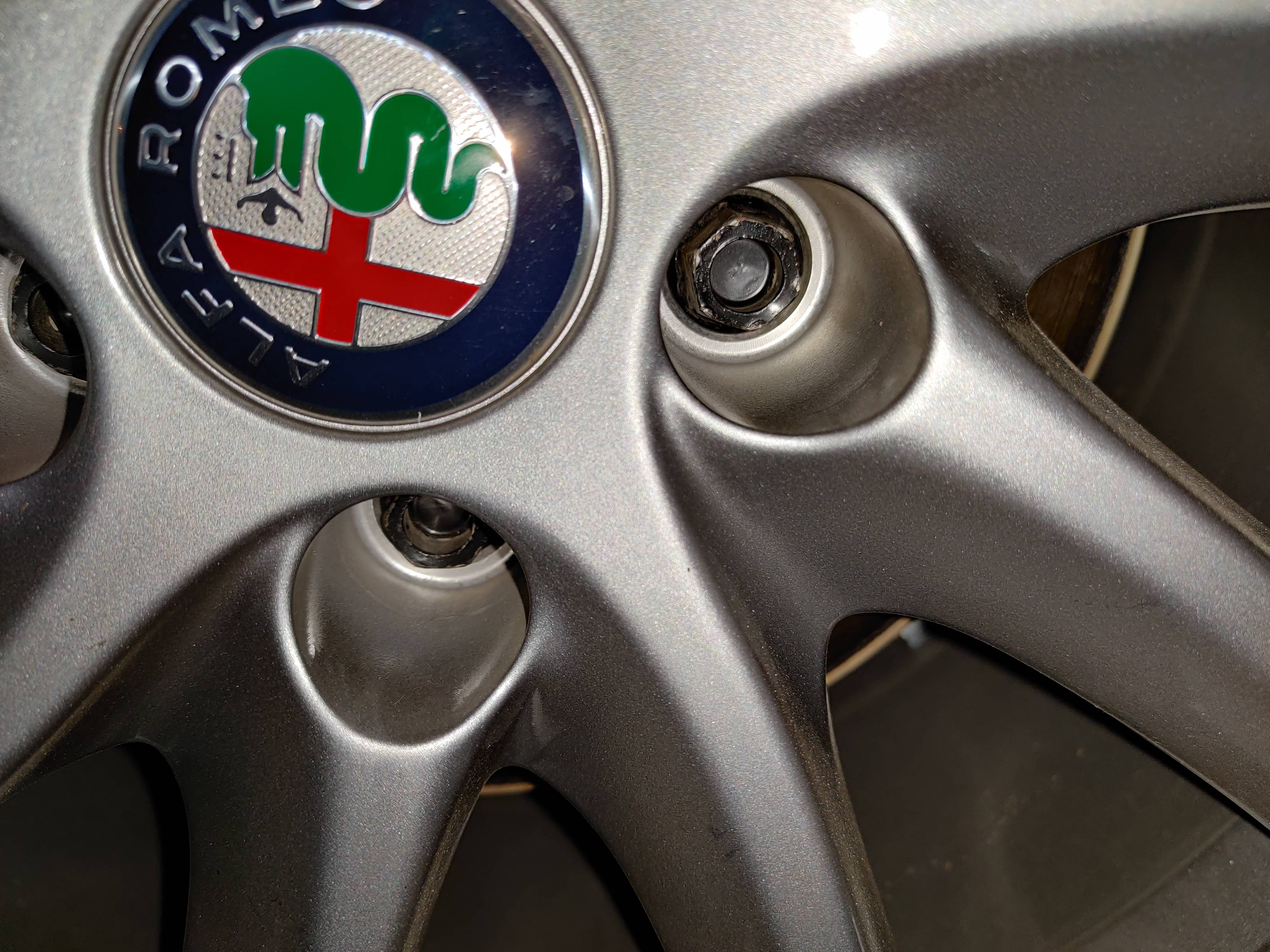

La mia giuly ha quelli che allego.
Comunque anche io ho un problema simile. 4 cerchi nuovi e 2 gomme nuove. Le gomme posteriori sono ancora quelle di serie e sono ancora buone (monto cerchi differenziati). Avevo una vibrazione a partire dai 120 circa, sono tornato dal gommista e le ha equilibrate di nuovo perché erano tutte un pó fuori (ok cambierò gommista). Il problema si è attenuato sensibilmente ma ancora percepibile in autostrada, è comunque leggero. Se monto le ruote invernali, cerchi originali della macchina e gomme invernali nuove montate dallo stesso gommista, va via liscia come su una tavola da biliardo. Escludo quindi qualsiasi problema meccanico di mozzi, cuscinetti, semiassi, giunto dell'albero, ecc...

no, 3 gommisti e nessuno dei 3 con la dinamometrica
abbiamo lo stesso problema, ora cambiato il gommista la situazione è accettabile, almeno il sedile non vibra più ed è gia tanto, era molto fastidioso, è rimasto questo leggero movimento del volante ai 120.
mi capita di fare ogni tanto bei tratti di 3-4 ore di autostrada e ho insistito per trovare una quadra il prima possibile
vediamo a fine ottobre come andrà con le invernali (su stessi cerchi), almeno ora ho trovato un gommista come si deve
nella tua situazione magari non possono essere i cerchi il problema?
