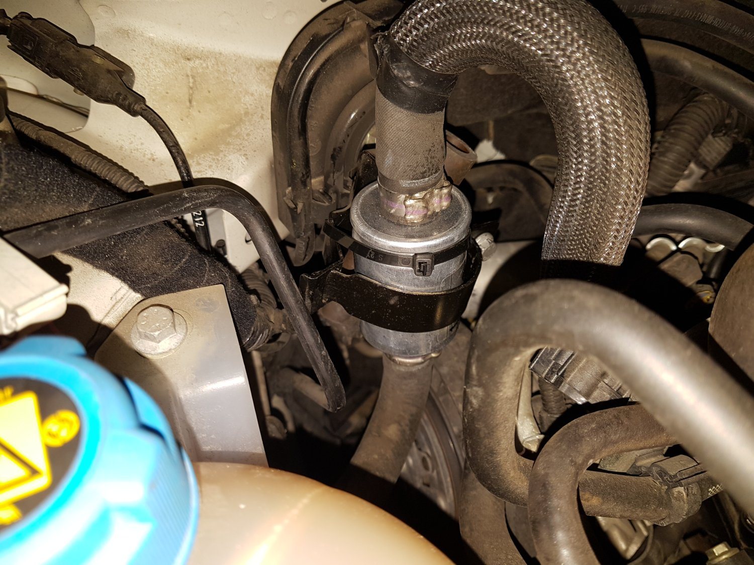

Ciao a tutti ragazzi, settimana scorsa ho sostituito il filtro gpl. Ne ho comprato uno compatibile, solo che è parecchio più piccolo
Metto una foto per farvi capire meglio:
La macchina in questa settimana l'ho usata in tutti gli ambiti (urbano e autostradale) e non ho riscontrato problemi.
Per stare tranquillo però preferisco chiedere a voi.. sostituisco con uno originale o posso tenere quello lì?

La macchina va bene?come prima?se si, tieni questo ma cambialo più frequentemente....
Reactions: NinjaH e ziopalm
Quello originale è più grande perchè è tarato sull'intervallo di manutenzione più lungo (30mila km)
Quelli piccoli sarebbero da cambiare ogni 10/15
Occhio che alcuni "economici" dentro hanno un filtro ridicolo, quando lo cambierai prima di ricomprare lo stesso io lo aprirei per dare una controllata...
L'originale in assistenza costa una fucilata (60 e rotti)
Dai ricambisti dovresti trovarlo sui 35/40
Su internet sui 25

anchio devo cambiare il filtro gpl. ne ho comprato uno della japanparts universale, con gli innesti da 14mm ma ho deciso di non montarlo, perchè è un po piu piccolo dell'originale, inoltre è collaudato in classe 2, cioè pressione massima 10 bar e non ha all'interno una camera dove decanta l'olio.
Come alternativa al filtro originale (codice 51887585) ho trovato il fitro YDEA L/14LV-1 oppure il tecneco GAS46001, hanno le stesse identiche misure ed emologazioni

oggi ho montato il filtro gpl della ydea, il barilotto era 1-2 mm piu lungo dell'originale, mi è bastato piegare leggermente la staffa superiore dell'alloggiamento con una pinza e poi è entrato.
Il tecneco che avevo cambiato sulla bravo invece era lungo giusto, è entrato perfettamente nella sua sede
Anche io sono impazzito per trovare quello giusto da ricambista e comunque è compatibile ashika che sarebbe Japan parts. È uguale alloriginale come misure ma in classe 10 bar.
Il meccanico generico dove avevo fatto un tagliando me ne aveva messo uno piccolissimo dicendo che era uguale mannaggia!
Dopo l'acquisto spulciando ancora l'unico che sembra davvero buono è quello ydea ma dai ricambiati non lo trovò nemmeno su ordinazione e on line c'è l'hanno in pochi ex è molto caro . Vedrò di trovarlo per il prossimo cambio che faccio ogni 20k

ma se quello originale è in classe 1 (30 bar)una ragione ci sarà non credo che montano un filtro che costa di più tanto così per fare quelli in classe 2 (10 bar)secondo me su un motore turbo sono pericolosi io con 25 euro compro un tecneco ma con le specifiche giuste non mi sembra una spesa eccessiva con il gas non si scherza
