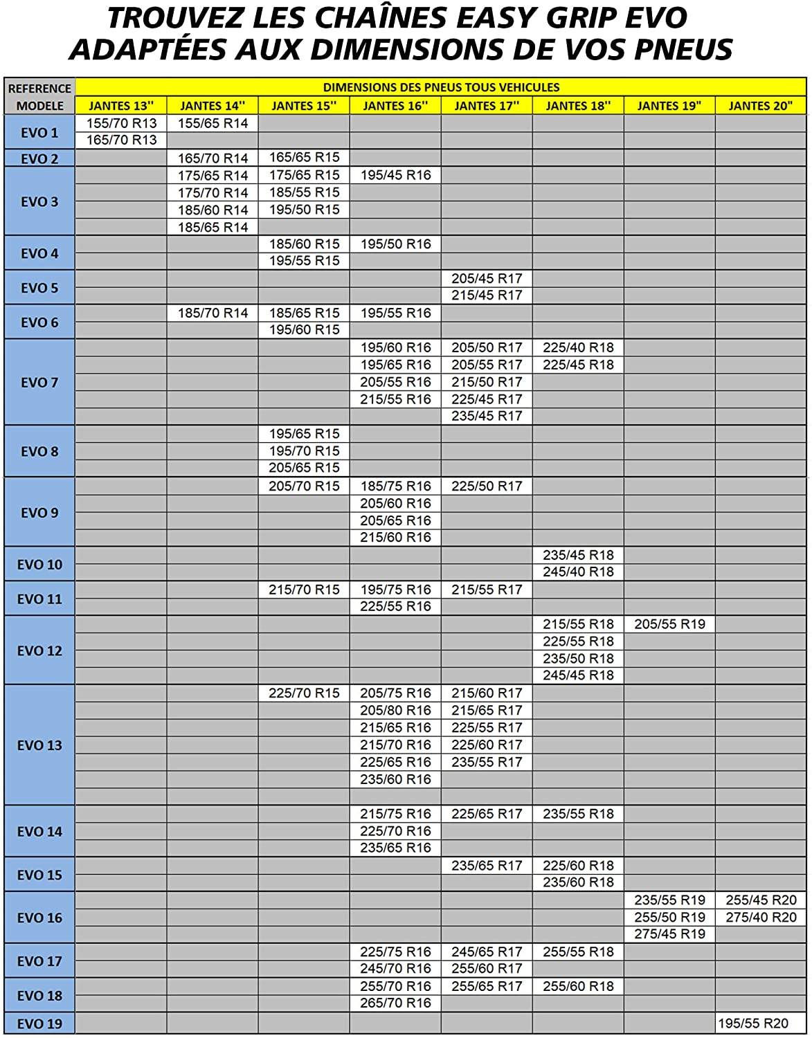

Ciò detto, esistoo anche come catene le Michelin easy grip la cui omologazione è assicurata e forse anche il loro uso in spazi ristretti quando si hanno cerchi maggiorati.
Non vanno bene sui 235/40 r20
