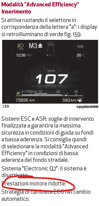

Il MIL dice il contrario. Cmq domani provo, metto in A e affondo tutto e vedo che valore di coppia mi tira fuori il display centrale
Visualizza allegato 217957
Confermato.
Ieri ho provato, autostrada, ripresa da 80 a 110, stessa marcia con giri da 2300 in su (circa). Giulia Veloce MY20 benzina 280cv, col pannello centrale che mi mostra turbo boost e NM di coppia.
In A: affondando il pedale, turbo boost max 1 bar, 280 Nm di coppia max.
In N e D: turbo boost 1.9 bar, 400Nm di coppia max.
Quindi in A c'e' effettivamente un taglio di prestazioni.
