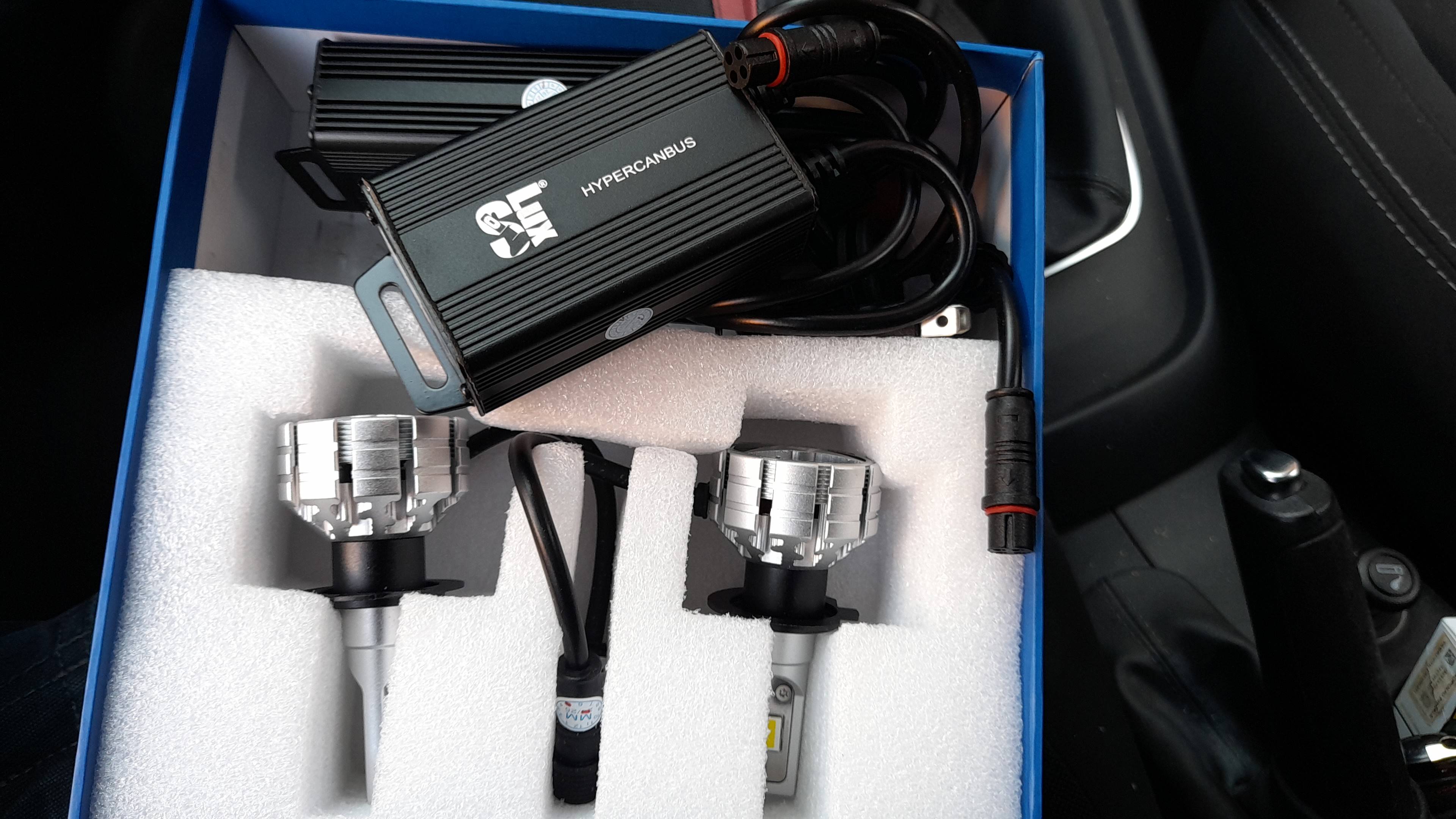

Aggiornamento situazione
Lampade nuove arrivate , montate e testate.... finalmente problema risolto!!
Non ci sono coni d'ombra, luce potente e profonda, zero sfarfallio o altro , luce quasi uguale ai led diurni.
Ora speriamo che durino nel tempo
Le lampade che ho provato prima avevano tutte i filtri ma erano come dimensioni la metà di questi
