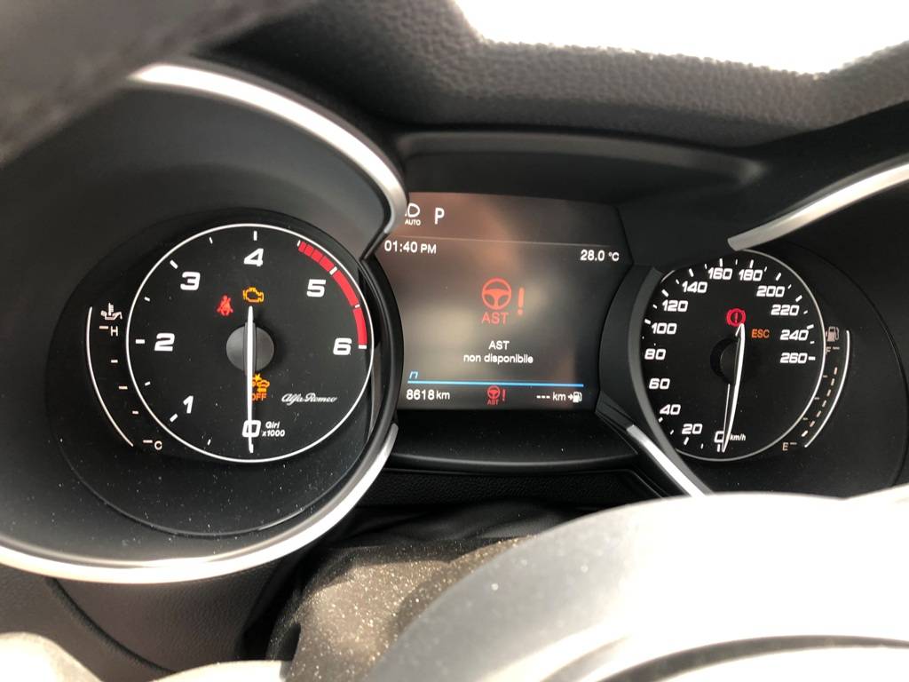

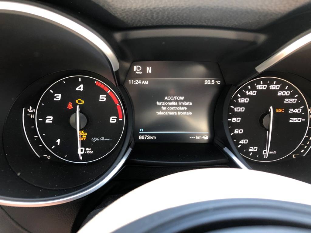

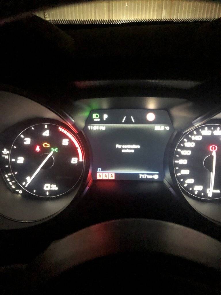

La nostra Stelvio Veloce acquistata nuova a Maggio 2022 presenta le medesime problematiche dell’autore del primo post.
Ovvero, spegnimento improvviso dell’autovettura, marcia in folle, e tutte le spie in avaria. Tutte. Impossibile riavviare l’auto.
Guasto 1:
Auto in panne in superstrada: carro attrezzi porta l’auto in officina autorizzata:
Intervento: Ricaricano la batteria e fanno aggiornamento software per un richiamo.
Auto riconsegnata.
Guasto 2:
Auto nuovamente in panne con le medesime problematiche. Carro attrezzi nuovamente.
Intervento: sostituzione batteria come da istruzioni degli ingegneri Alfa Romeo che si sono collegati da remoto con l’officina.
Auto riconsegnata con rassicurazioni considerando questo intervento definitivo e risolutivo.
Guasto 3:
Il giorno seguente alla riconsegna. Auto in panne come precedentemente. Carro attrezzi.
Vedremo Lunedi cosa riferiranno. Precisiamo che i tre guasti sono stati negli ultimi 10 giorni.
Purtroppo abbiamo il fortissimo timore di essere incappati in un autovettura decisamente nata male. E per noi che siamo un azienda che fa della mobilità un punto determinante è un disagio incredibile.
Non possiamo dirci soddisfatti del servizio clienti, dell’officina seppur gentilissima, e del prodotto in se dato anche il costo di listino sopra i 70 mila euro.
