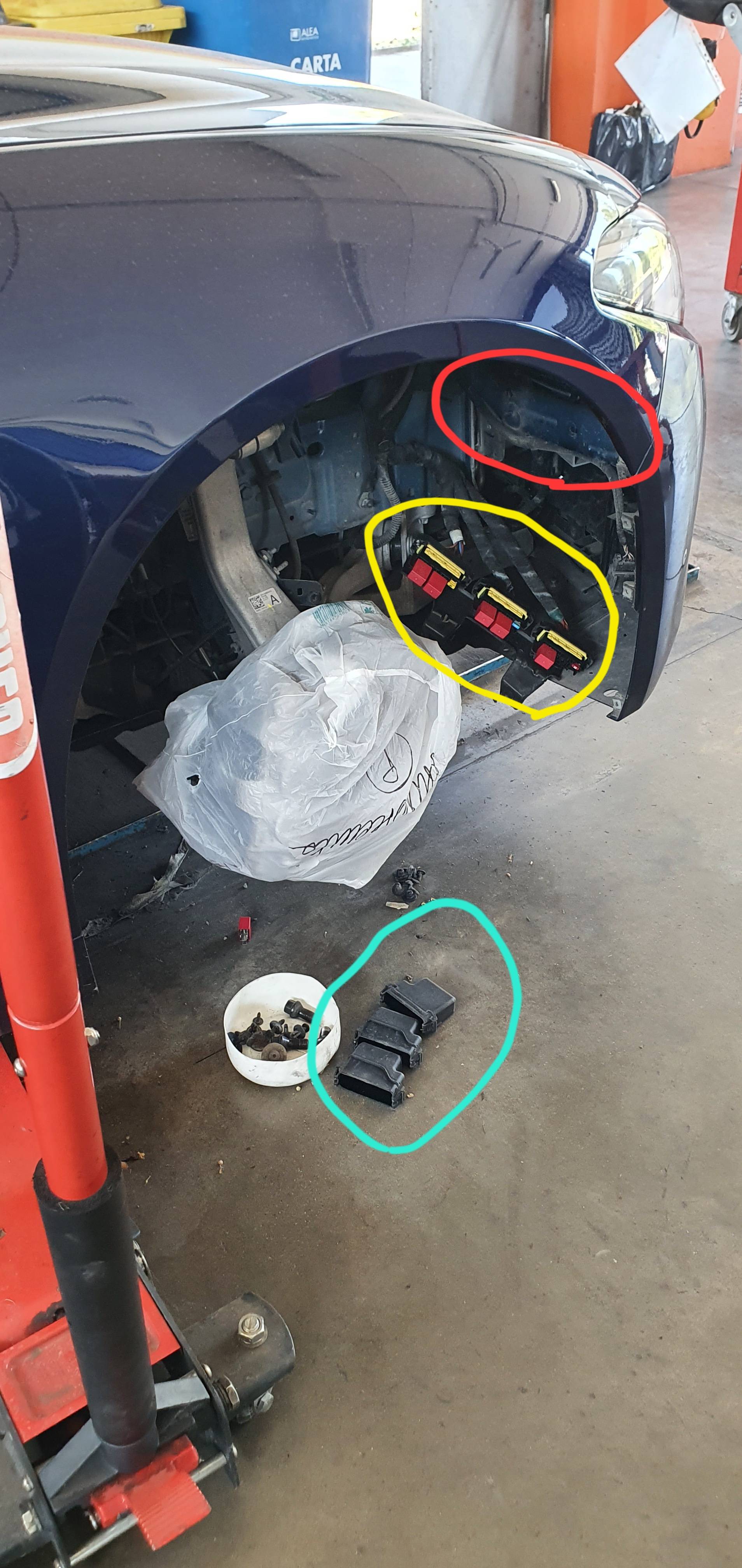

Probabilmente è un problema di esposizione all’umidità dei relé cacciati sopra il passaruota.
Potrebbe essere che su stelvio (più alta) ci arrivi meno.
Per chi si trova fuori dalla portata di un ricambista potrebbe provare anche semplicemente provare a sfilare e rinfilare i relé: lo strisciamento dei contatti ripulisce dall’ossido.
Se invece sono i relé proprio non risolve niente
Non credo, perché sono comunque protetti bene.
Io sono più convinto che questi primi relè di colore rosso siano poco fidabili, questa mia teoria è rafforzata dal fatto che ora vengono montati relè visivamente differenti, sono arancioni.

I 6 relè (cerchiati in giallo) sono protetti dai coperchi (cerchiati in azzurro), questi sono posizionati dietro la barra metallica (cerchiata in rosso).
Li dentro non c'è alcun pericolo che vengano a contatto con acqua o umidità.
