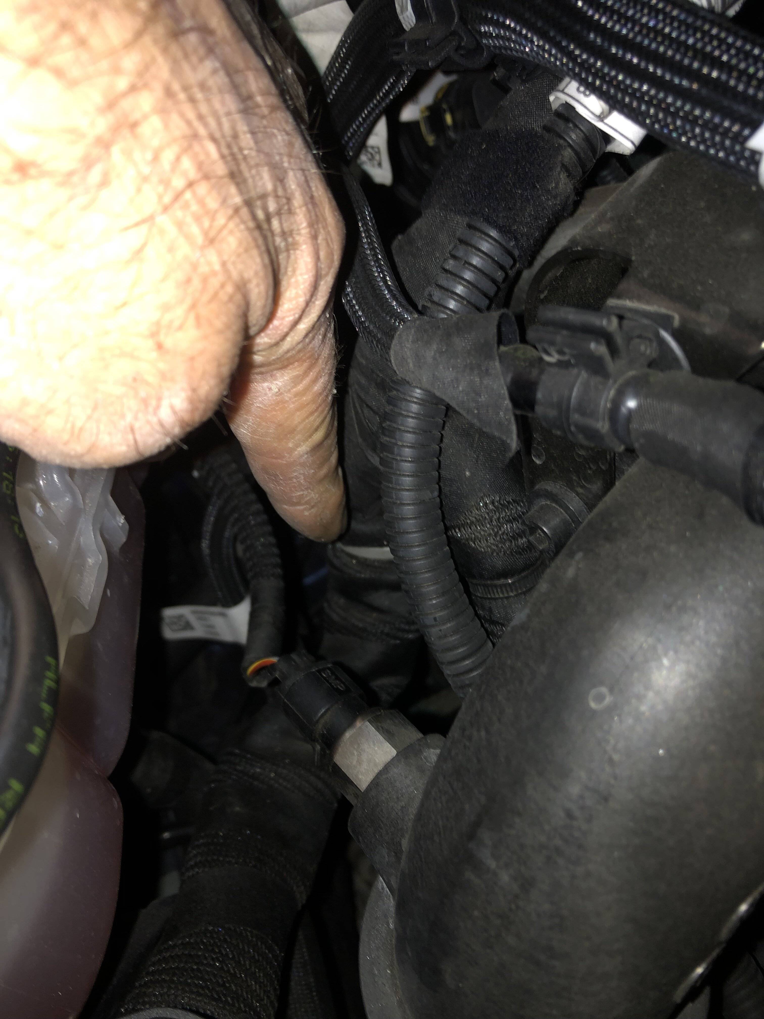

Il problema è anche quello.. sostituire iniettore incriminato non sarebbe un problema anche se costa all’incirca 450€ ma se non è quello? Ho parlato con un centro bosch e mi dicono che questo tipo di iniettori potrebbero causare uno stallo della centralina motore mi ha consigliato però di invertire il 3 con 4 e e sostituire la spina di connessione potrebbe essere domani provo e aggiorno rimane il fatto che si spegne sempre sterzando a sx🤬

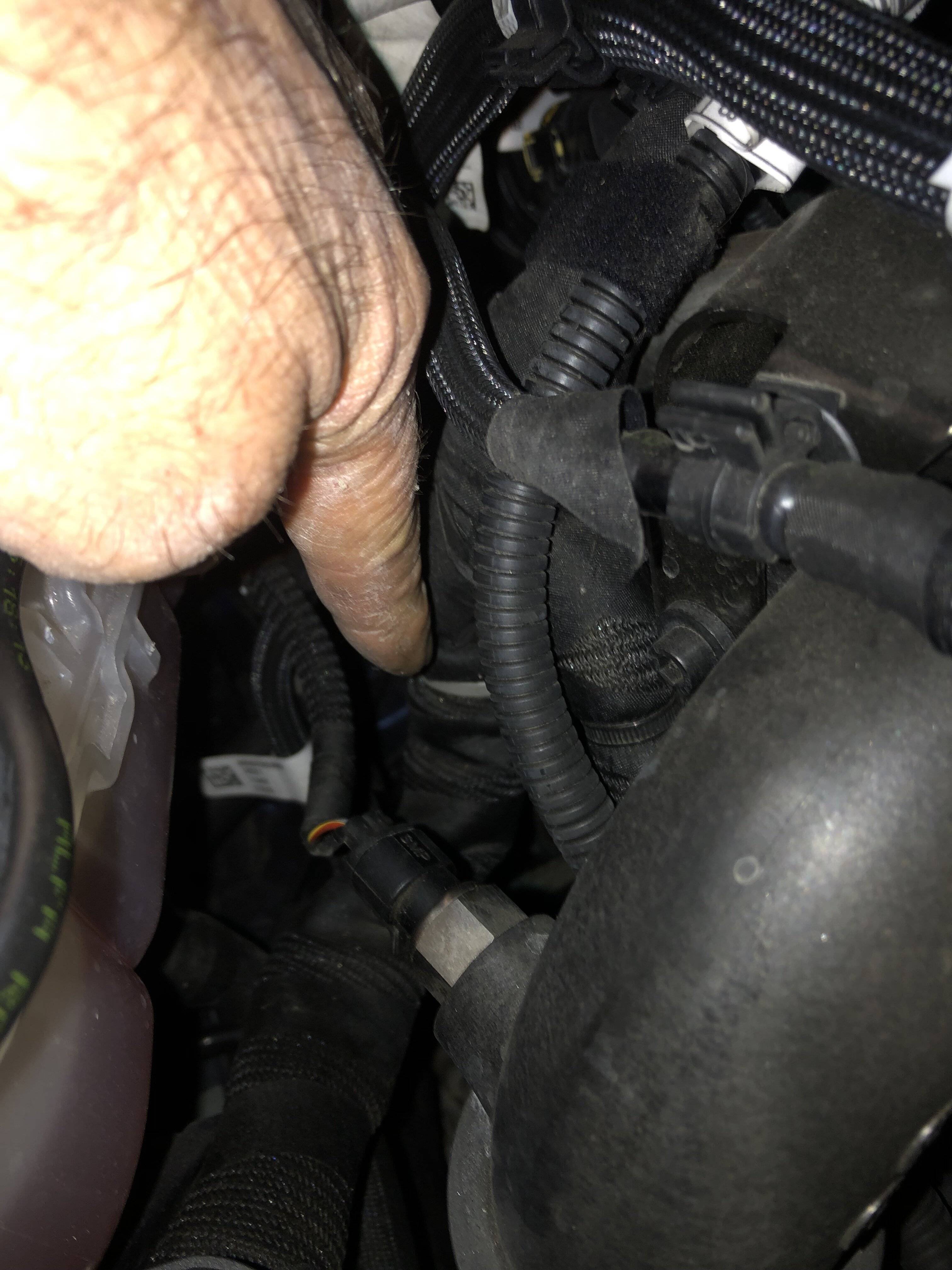

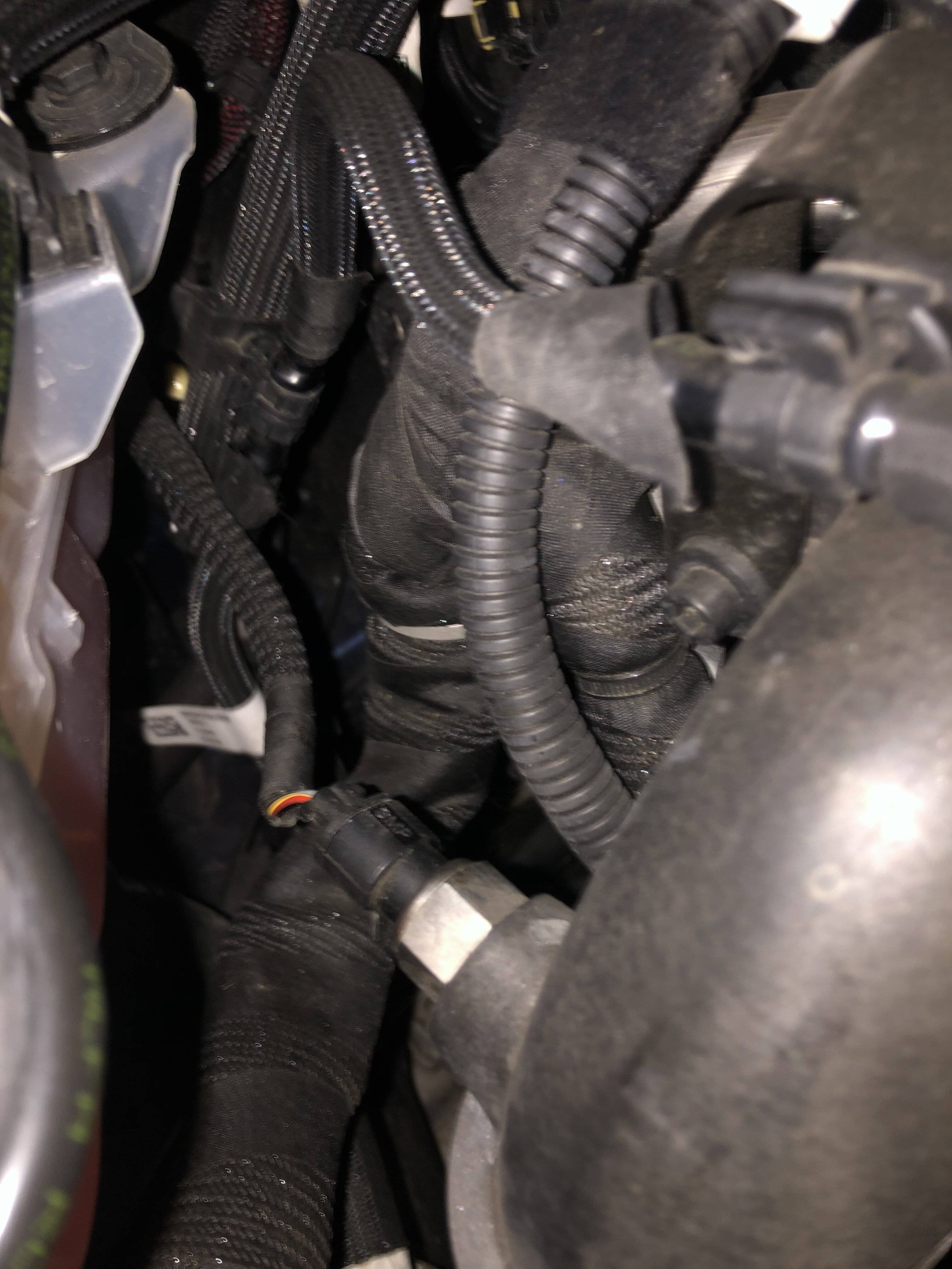

Dopo vari controlli per fortuna il guasto è saltato fuori iniettore non centrava nulla praticamente il cablaggio motore all’ uscita della spina della centralina motore e fissato tramite una fascetta a strappo ad una piastra grigia di ferro fissata al motore le vibrazioni probabilmente hanno fatto sfregare il filo dell iniettore a massa e ogni tanto dava questo tipo di problema..sterzando a sx probabilmente si muoveva e si spegneva il motore per fortuna è bastato muovere con le mani per riprodurre il problema con auto al minimo🙏
