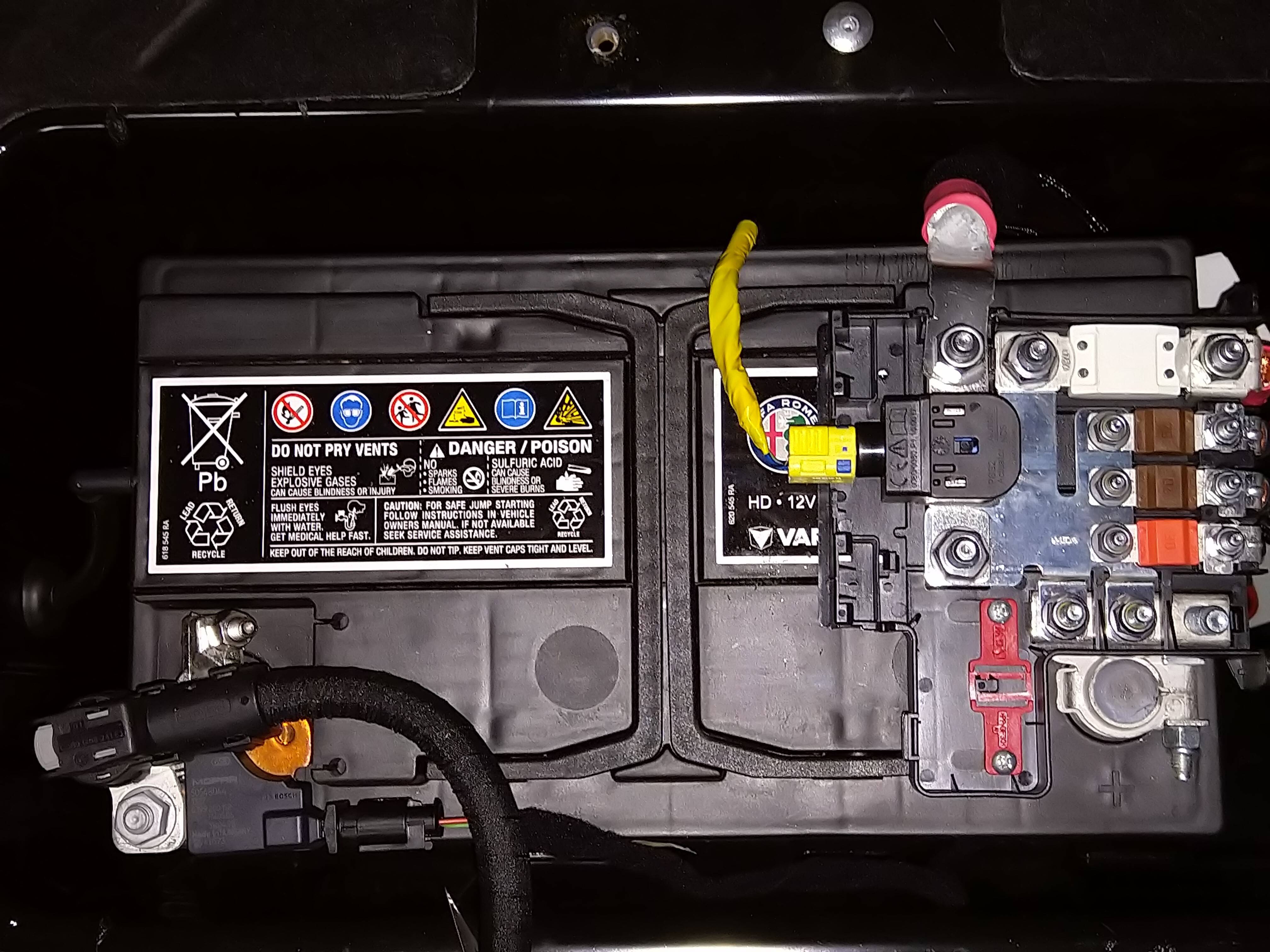

Si probabile calo di tensione nel toccare però la scatoletta nera del polo positivo. La batteria è nuova. Capita solo se meccanicamente tocco la scatoletta.
Ma questo gancio rapido del polo positivo ha una vite per stringerlo dietro, va stretro all'estremo e poi chiuso con forza? Può essere che sia solo i gancio rapido del positivo che sia un po lento nell "anello" che abbraccia il polo positivo?

Quale sarebbe il punto che lei tocca e poi si spegne l'auto?
Di seguito una foto della batteria e i suoi agganci:
