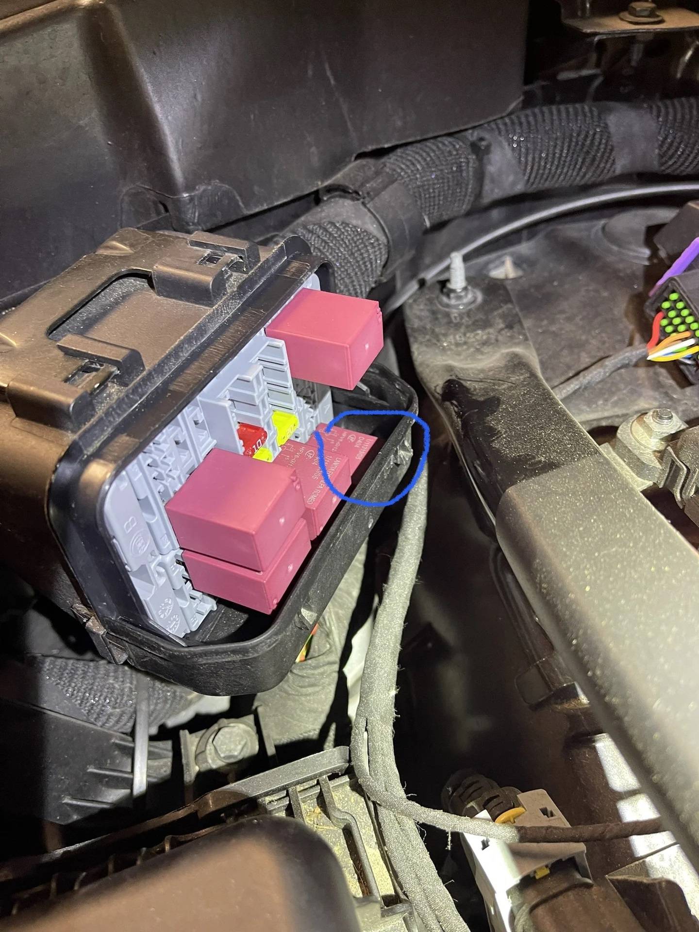

i relay ci sono, sono in una box sopra il faro lato passeggero, quello cerchiato è quello dello start e stop, si possono cambiare anche con dei relay non originali micro da 30 ampere due contatti che trovi su amazon. Se la vettura ha il circuito che elimina lo start e stop è improbabile che siano i relay, se invece lo start e stop è attivo...disattivalo.
Per la batteria si può anche ricorrere ad un caricabatterie esterno per vedere se dopo la ricarica esterna il problema sparisce; in questo caso bisogna cambiare lo ibs con l'ultima versione. In FCA hanno avuto problemi ma l'ultima versione sembra funzionare bene.

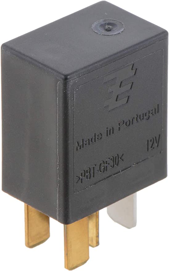

I relay sulla stelvio sono in una posizione molto più protetta e quindi invecchiano più lentamente, comunque visto il costo irrisorio vale la pena di provare. Quelli che ho messo in foto sono bosch dichiarano 30 ampere e hanno quattro contatti di cui solo due di commutazione peraltro placcati anti ossidazione: altrimenti puoi comprare gli originali fiat che su amaz vendono a 19 euro l'uno.
