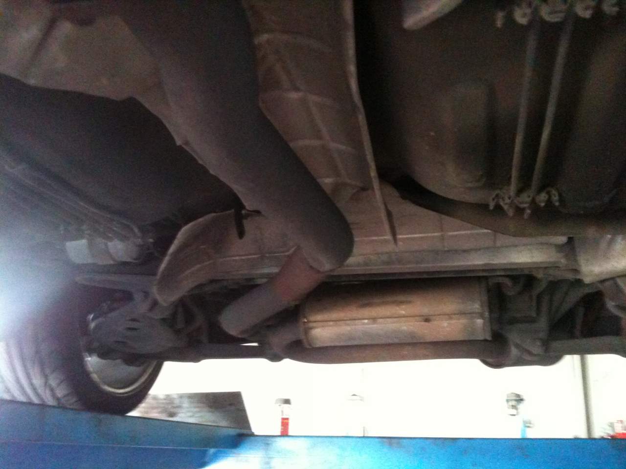

Eliminare catalizzatore e silenziatore centrale (rompifiamma?)
Ciao a tutti, io possiedo una Spider del 98 ossia quella senza precat nei collettori quindi, vorrei mettere un tubo diretto dai collettori al finale...il mio problema è che in internet non l'ho trovato e non capisco le varie descrizioni e l'utilità, se casomai lo stesso tubo è chiamato in modi diversi (centrale anteriore, centrale, decat e via dicendo) non capendo, cosa mi è necessario per effettuare la modifica, anche perchè le flange per installare i prodotti a volte hanno 2 fori, a volte 3.
Vi allego le foto se qualcuno può darmi qualche consiglio o addirittura abbia i pezzi da vendermi benvenga.
Grazie!:decoccio:
