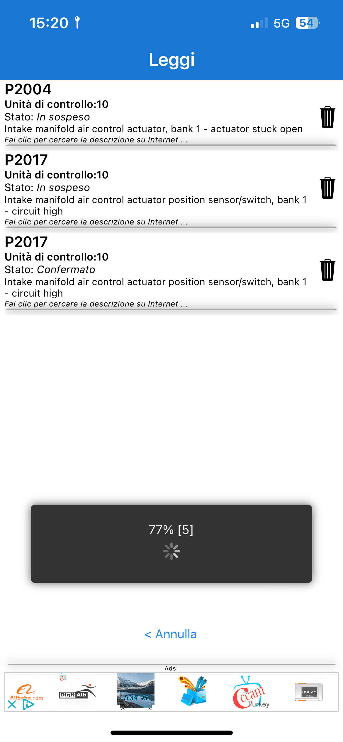

Buongiorno pure io da stamattina ho la spia gialla accesa , non lampeggiante ,ho fatto una lettura obd con carscanner e mi esce errore P2017
Premetto che la macchina ve bene
Posso ancora fare km o e meglio lasciarla ferma

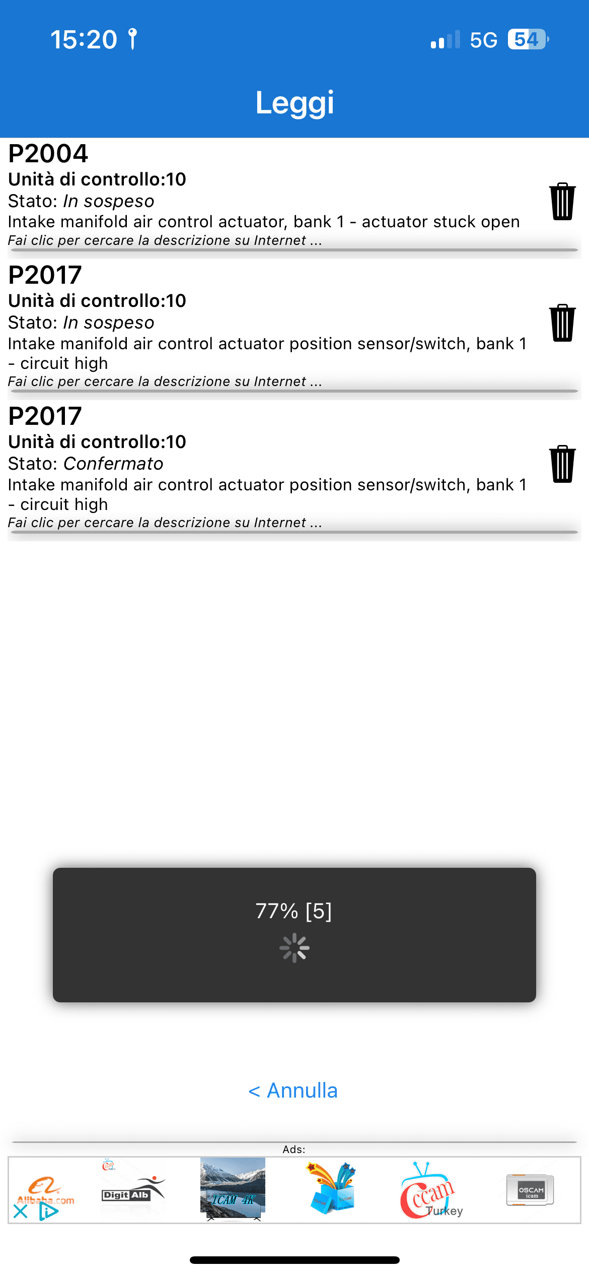

Ho due errori P2004 e P2017 ti conviene non fare troppi chilometri se no fai danni anche la mia non aveva problemi poi dopo non faceva più di 50km all’ora ti consiglio di andare in officina
Scusa hai due errori

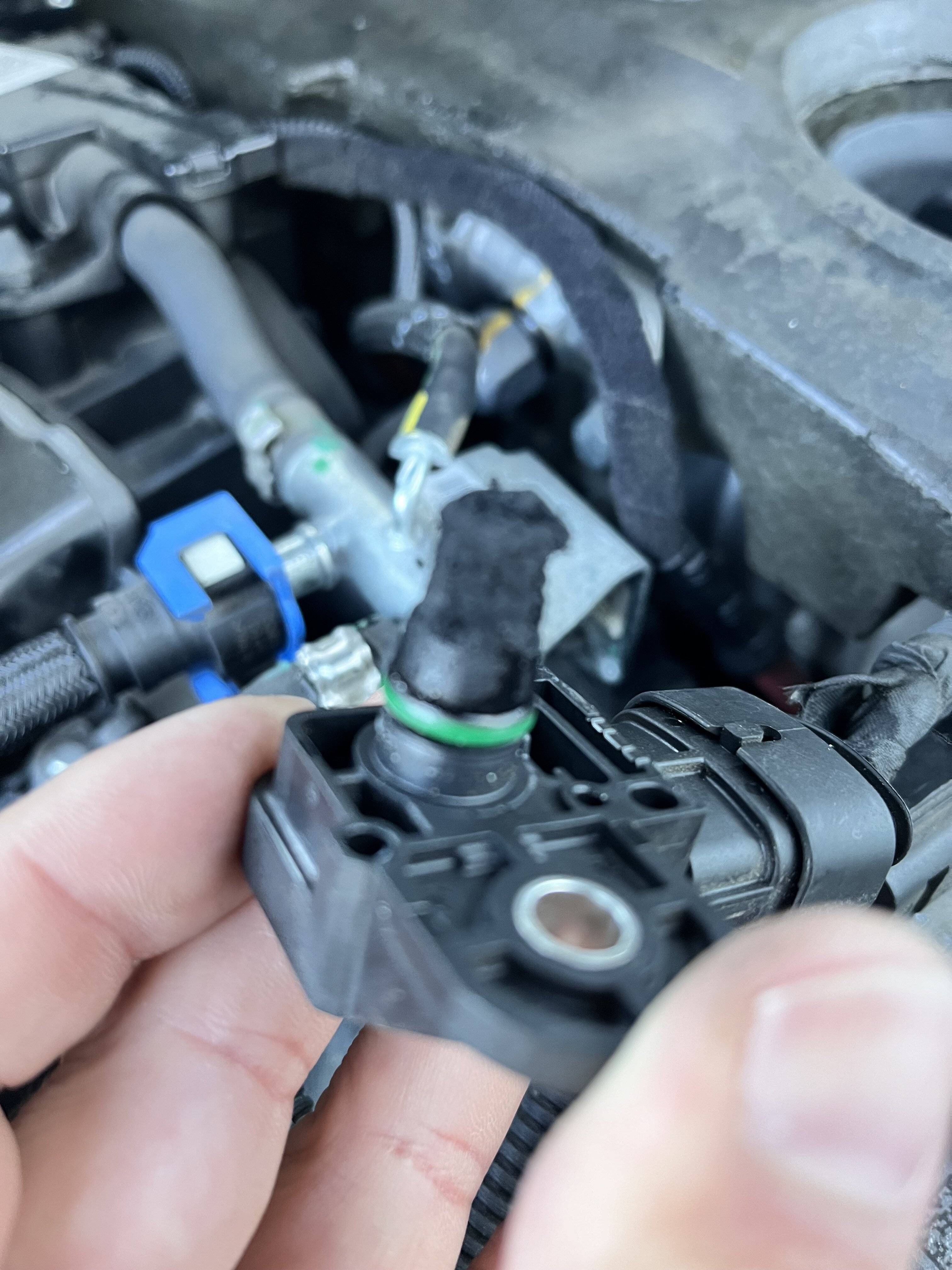

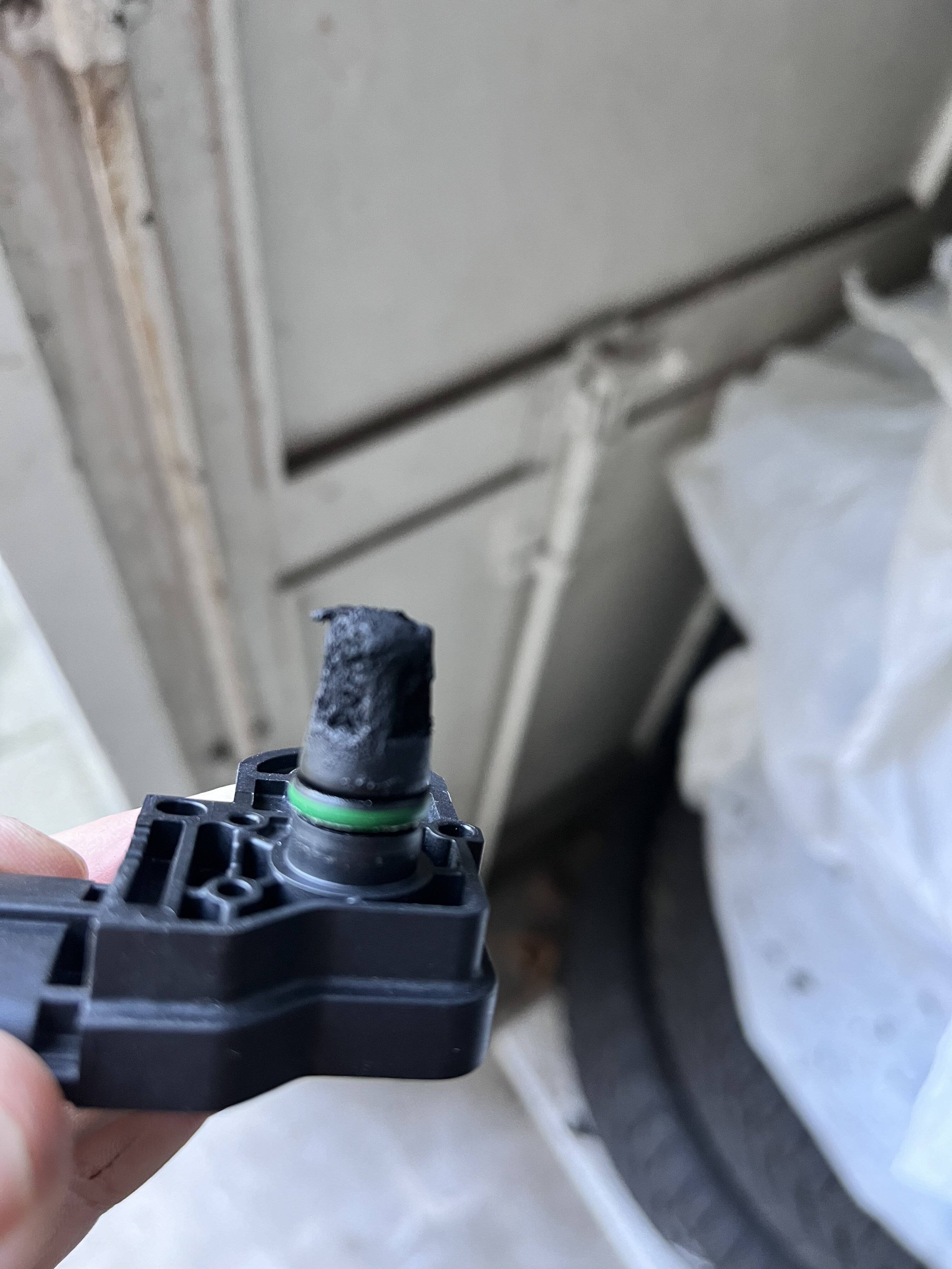

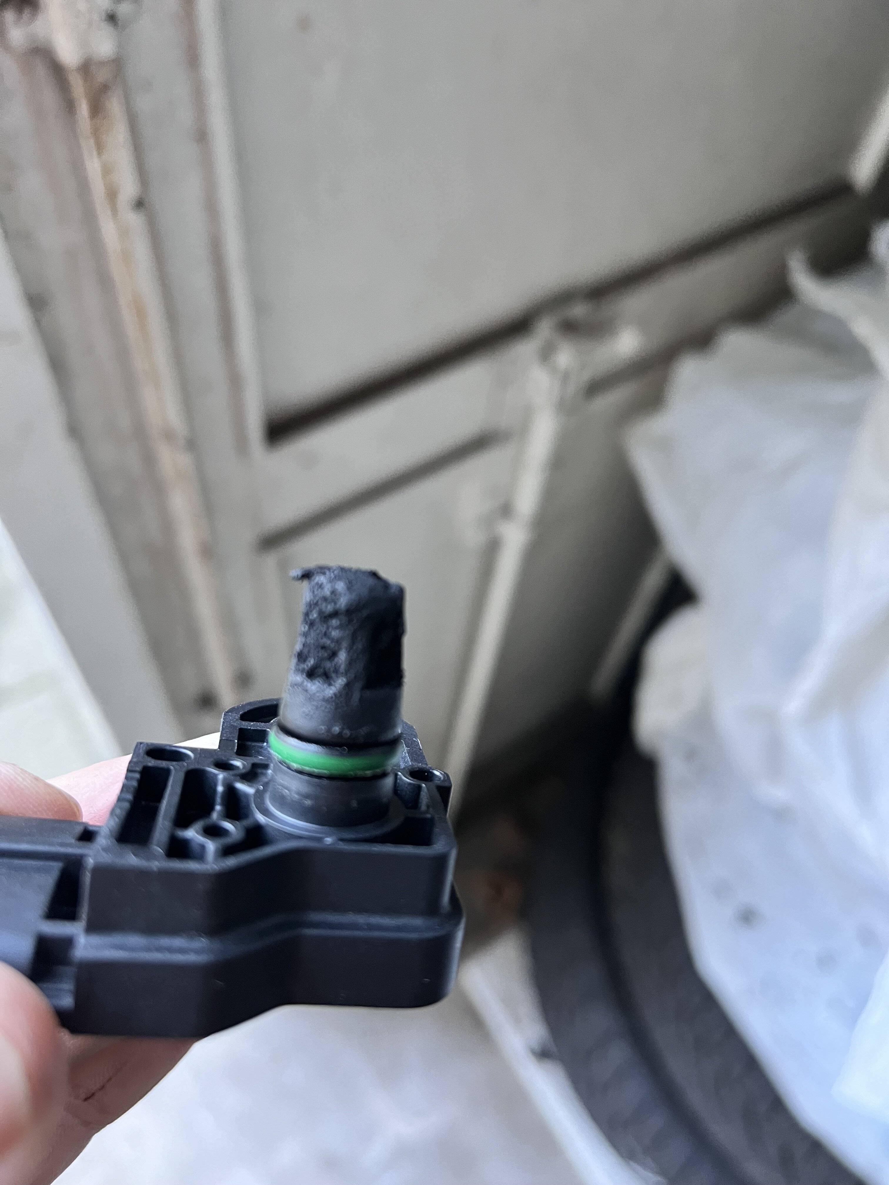

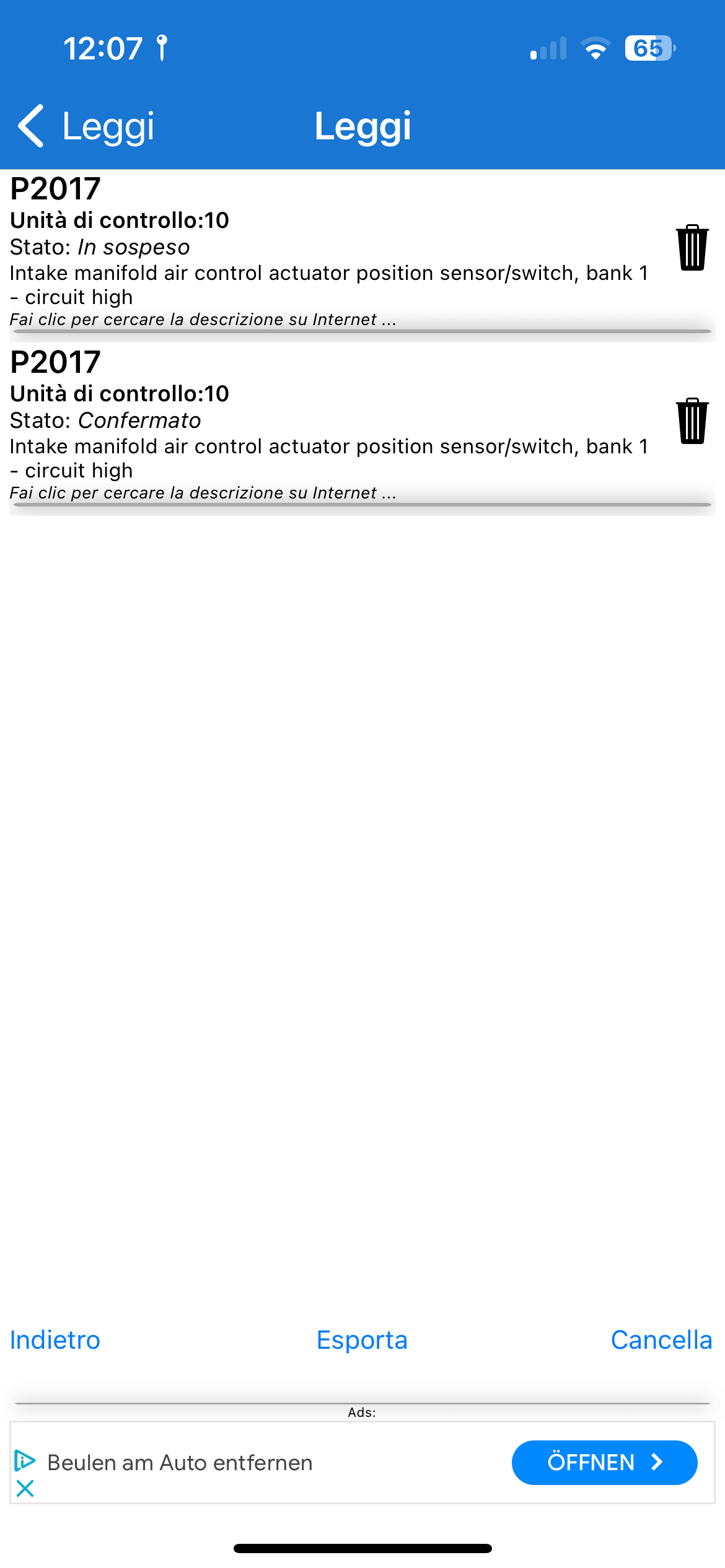

Buongiorno stamattina ho sostituito il MAP
Allego alcune foto di quanto era sporco
, pero purtroppo con Carscanner non riesco a cancellare l errore , cioe lo cancella pero appena accendo l auto ritorna subito
Strano
