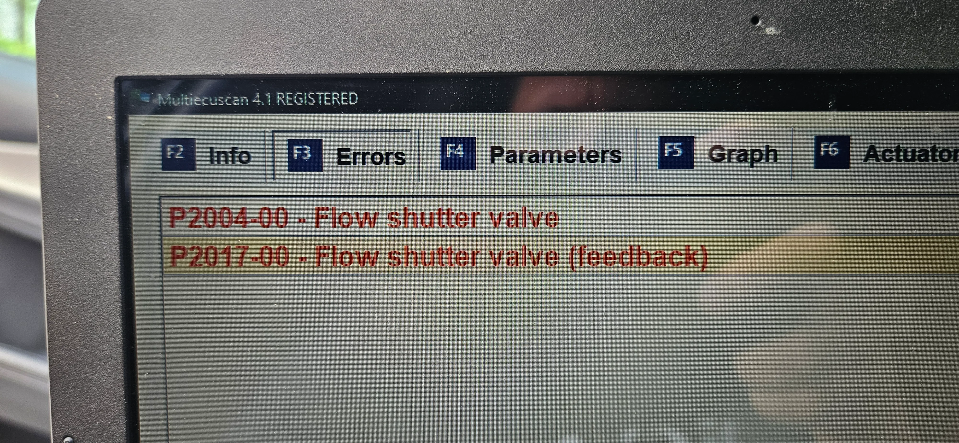

Avevo già scritto un post a riguardo la spia del motore ho comprato OBI 2 e L errore che ha trovato e il P2017 da vari siti ho capito che bisogna cambiare il MAP sensor avete altri suggerimenti?

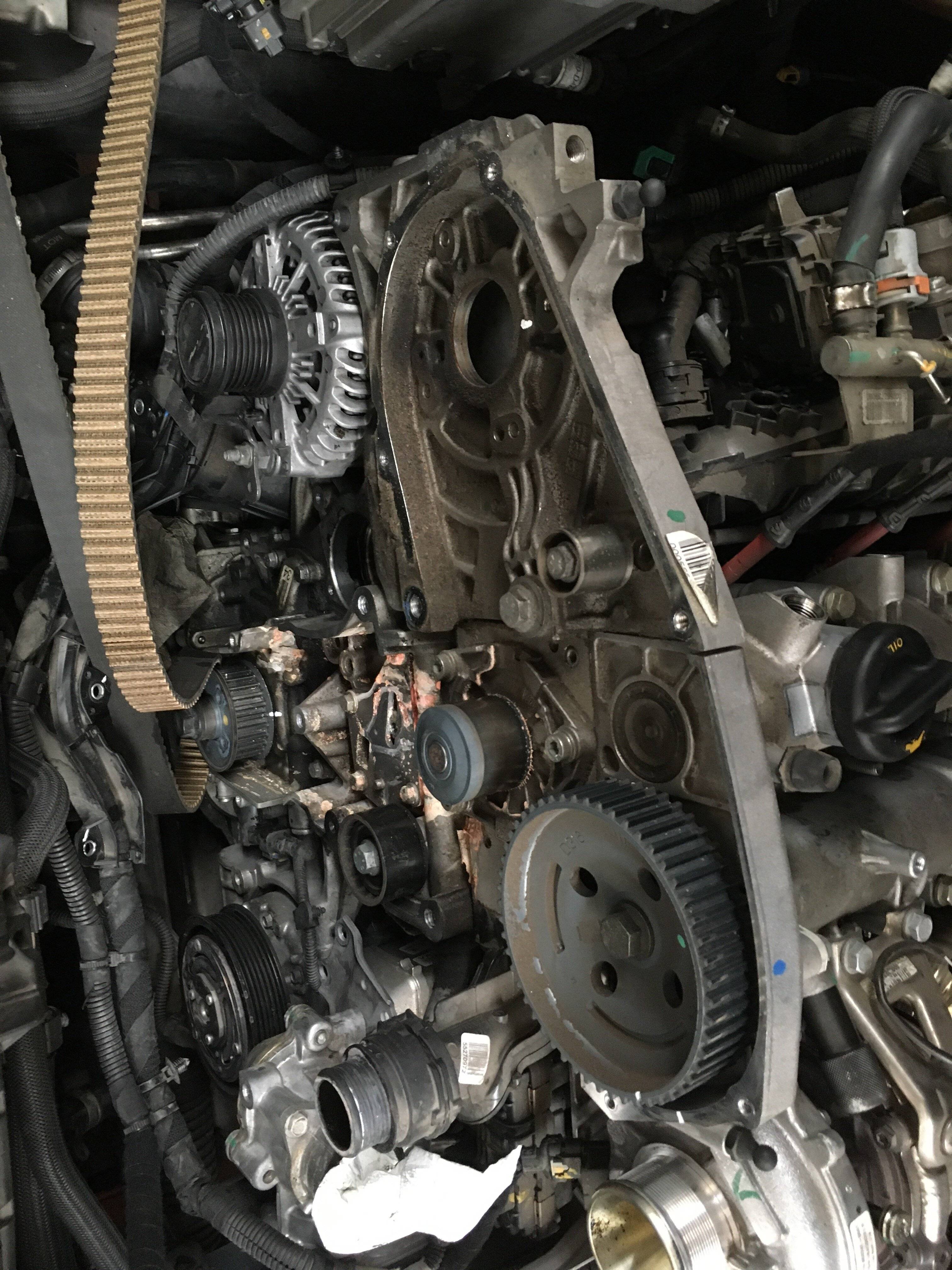

E vuoi smontare il collettore aspirazione.. auguri e un lavorone da bestemmiare parecchio inoltre una volta pulito o sostituito chiudi egr altrimenti dop 60/100 mila km dovrai fare lo stesso lavoro… se no sei del mestiere o hai veramente molta pratica di motori ecc ti sconsiglio di provarci sulle auto moderne e veramente un casinò mettere mano..
Così sei nemmeno a metà lavoro!!

Si lo pensato pure io ho cercato di guardare all interno ma il foro e piccolissimo comunque la mia domanda era se con carscanner si posssono cancellare gli errori

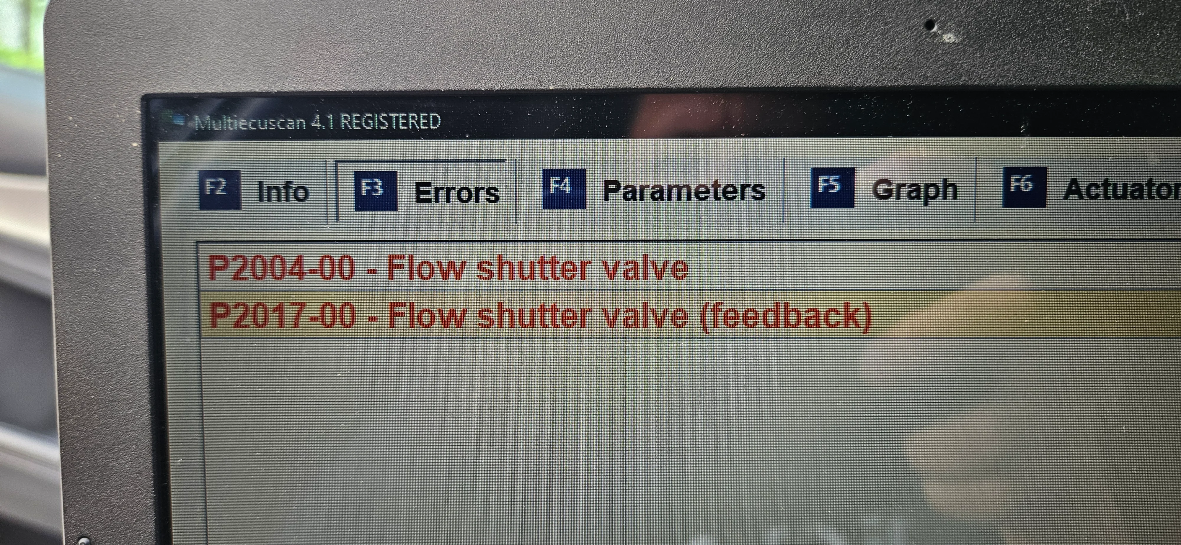

Ciao Gabrielle, alla fine come hai risolto? Anch'io ho l'errore 2004 e 20017
