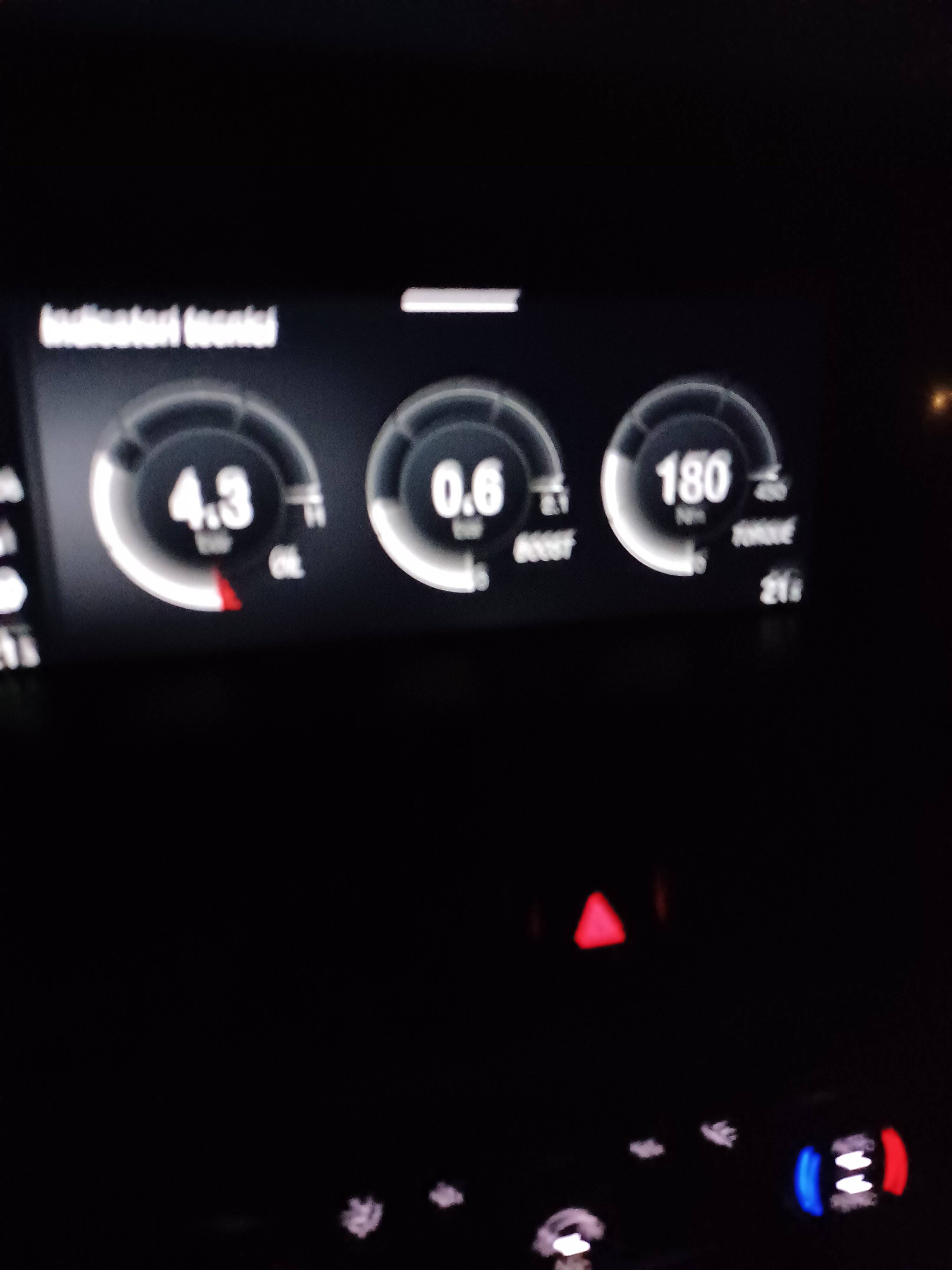

Ma la pressione normale quale deve essere. La mia a 130kmh indica come in foto. Sfocata ma si legge.
    324.5 KB · Visualizzazioni: 564
