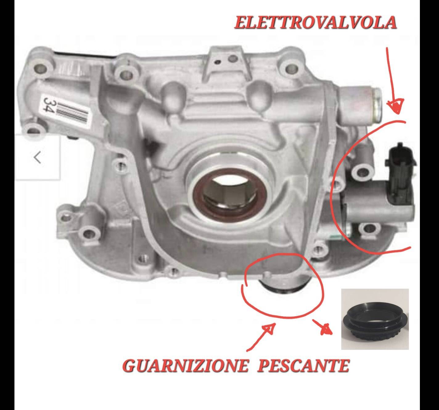

Errore Insufficiente pressione olio motore sui motori 2.2 MJTD
ERRORE INSUFFICIENTE PRESSIONE OLIO MOTORE sui DIESEL
CONSEGUENZE SERIE ( ROTTURA MOTORE) E MENO ( SOSTITUZIONE POMPA, ELETTROVALVOLA E GUARNIZIONE)
Cerchiamo di fare il punto della situazione su questo problema che ad oggi risulta essere l'unico problema GRAVE ricorrente, MA pur sempre in una BASSA PERCENTUALE dei proprietari e con dei distinguo NETTI.
Innanzitutto sottolineo che NON sono un INGEGNERE, un Meccanico, ma semplicemente un appassionato, quindi raccolgo SOLO ED ESCLUSIVAMENTE LE informazioni in rete e cerco di trarne le conclusioni più logiche.
DECLINO OGNI RESPONSABILITÀ.
SE avete notizie ufficiali scrivetelo
Tirando le somme in caso di Spia ROSSA accesa con scritta sul monitor nel cannocchiale INSUFFICIENTE PRESSIONE OLIO MOTORE, le cause possono essere varie, da un semplice olio e filtro da sostituire fino alla pressione dell'olio motore bloccata causa elettrovalvola o pompa (!).
APPENA SI ACCENDE LA SPIA PORTATE LA STELVIO SUBITO IN OFFICINA!!!!
NON andatevene in giro come se niente fosse.
Quindi accertatevi prima della natura dell'errore con una semplice diagnosi.
In caso di classico errore P06DD o simili riguardanti la pressione olio i casi sono:
1) OLIO e FILTRO OLIO in condizioni pessime
uno dei due o entrambi.
SOLUZIONE: sostituirli con ricambi e oli
consigliati ( c'è una discussione in.
evidenza!)
2) Pressione dell'olio sempre BASSA a causa
di:
- GUARNIZIONE della pompa col pescante
che NON mantiene la pressione interna.
SOLUZIONE: sostituzione guarnizione.
( bisogna smontare la culla motore!)
- POMPA olio con viti lente che non.
mantengono la pressione interna ( cfr.
Video di Furia in basso).
SOLUZIONE: sostituzione pompa olio
3) Pressione dell'olio sempre ALTA a causa
di:
- ELETTROVALVOLA bloccata ( cfr. Video
Davide Rossi in basso).
SOLUZIONE: sostituzione elettrovalvola.
( non facile da raggiungere)
Credo di poter affermare, con le dovute cautele (!), che la maggior parte di questi problemi nascano da una manutenzione pessima, di solito ex NLT trattate ad capocchiam o furbetti delle officine ufficiali, ovvero :
filtro olio NON sostituito o sostituito in RITARDO o di pessima qualità, oppure olio di PESSIMA qualità o di qualità ERRATA.
Con i TAGLIANDI CORRETTI (!!) e le giuste attenzioni al DPF ( anche NON ossessive) di certo si può prolungare la vita del sistema di lubrificazione o evitare del tutto questi problemi.
Un altro problema noto sui diesel con i DPF é la modifica della viscosità e caratteristiche dell'olio dovuta alla presenza di gasolio in esso a causa delle rigenerazioni in condizioni sfavorevoli o mancate del tutto, il motore è progettato per funzionare con olio X con caratteristiche X, andando a modificarle ( causa presenza gasolio e ritardi nei tagliando o pessimi tagliandi) si creano gravi problemi noti.
Infatti, la guarnizione della pompa/pescante è progettata per durare tutta la vita del motore, SOLO SE questo viene manutenuto come si deve.
Ad oggi, RIPETO, le percentuali di rottura o problemi seri sono molto basse e in pratica SEMBRA che i problemi siano quelli descritti sopra.
Ora, RIBADISCO, io non sono un tecnico e non lavoro in alfa...questi sono solo pareri personali condivisi in un gruppo.
Ma ad oggi NESSUNO può affermare la presenza di vizi assoluti nei componenti o nella manutenzione...né uno, né l'altro ( !!!) CON ESTREMA CERTEZZA.
N.B
1) La POMPA olio si vende compresa di GUARNIZIONE e di ELETTROVALVOLA. Si può comprare SOLO la GUARNIZIONE e SOLO l'ELETTROVALVOLA.
2) NON FATEVI PRENDERE DALLA SMANIA DI SOSTITURE POMPA E GUARNIZIONE PERCHÈ SI LEGGE IN GIRO CHE NE SONO STATE PRODOTTE DI NUOVE E MODIFICATE, perché AD OGGI TROVATE ESATTAMENTE LE STESSE MONTATE DA SEMPRE !!!
3) TUTTI COMPONENTI, ANCHE I MOTORI COMPLETI SONO PRESENTI NELLA RETE UFFICIALE IN PICCOLE QUANTITÀ, IN GENERALE TUTTO O QUASI È ON-DEMAND
Link ai video di Emanuele Furia pompa olio bloccata su BASSA PRESSIONE
Link video Davide Rossi Elettrovalvola e pompa olio bloccata su ALTA PRESSIONE
P.S.
C'è una mia discussione su come monitorare la pressione olio
Questa è una discussione identica alla MIA del gruppo Stelvio su FB
Se avete altro da aggiungere, correzioni ecc...siete i benvenuti
N.B
