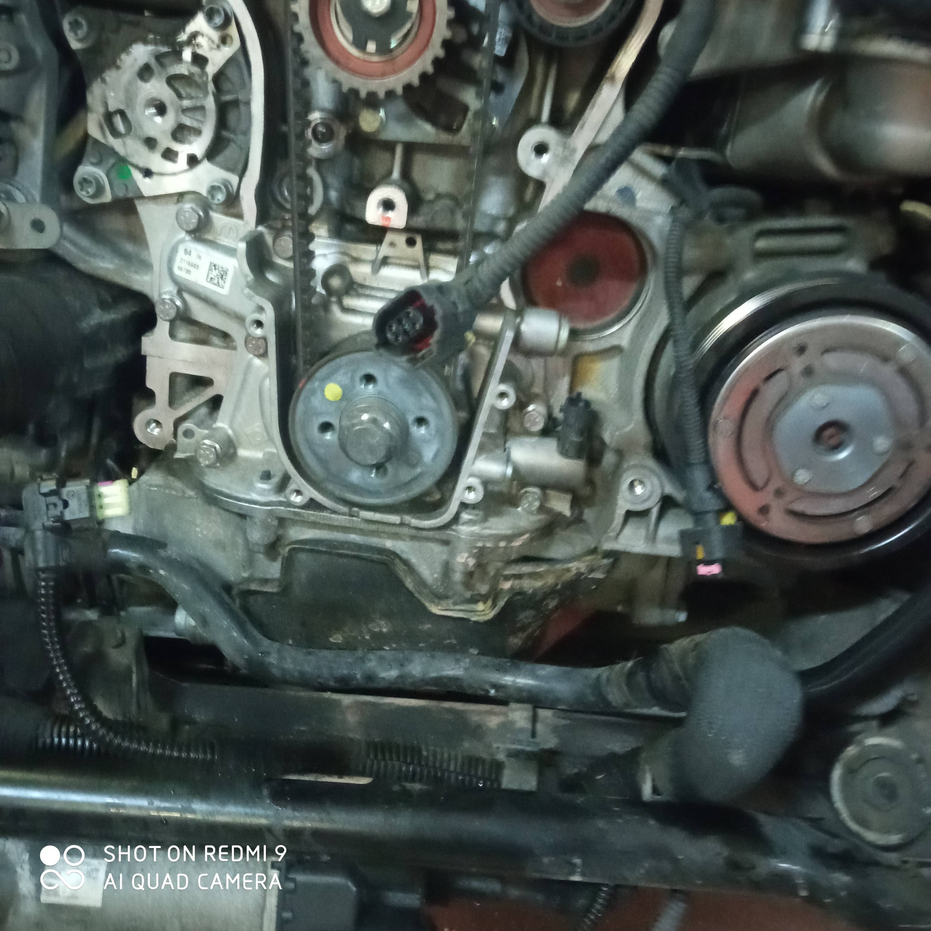

Dunque,triste aggiornamento della mia Stelvio,a causa dell’allentamento delle viti che serrano il corpo pompa olio e conseguente carenza di lubrificazione al mio motore dovrebbero sostituire la serie bronzine di banco,due contralberi di equilibratura,la pompa olio stessa e,dulcis in fundo,il collettore di scarico crepato che mandava gas di scarico in abitacolo,il totale del lavoro supera di slancio i 6k euro ed il noleggiatore ha deciso di alienare il veicolo,oggi sono andato a darle l’ultimo saluto e consegnare le doppie chiavi,tristezza……..
Ma é mai possibile che per risparmiare pochi grammi di frena filetti nell’assemblaggio della pompa olio si possano poi causare danni del genere????
Quando mi hanno spiegato la causa del danno non ci volevo credere,davvero….
Non credo proprio si lesini sul frenafiletti dove usabile.
Brutta storia :(
E allora perché si svitano le viti?
Ci sono video parecchi video su YT che spiegano il problema,non sarà il frenafiletti che manca ma le viti si svitano comunque e le nuove pompe olio pare non siano esenti dal problema,che sarà mai?
Probabilmente ci sono molte vibrazioni e si riescono a svitare le viti..ovviamente essendo la pompa olio se per qualsiasi motivo non funziona i danni sono elevati e butti il motore!!
Sempre parlando ieri con il Capo officina Alfa mi diceva che gli è capitata qualche pompa con le viti svitate. Pero mi ha detto che queste pompe sono un disastro. Ho fatto una foto di una che stava smontando e che dopo questa farà la mia.
