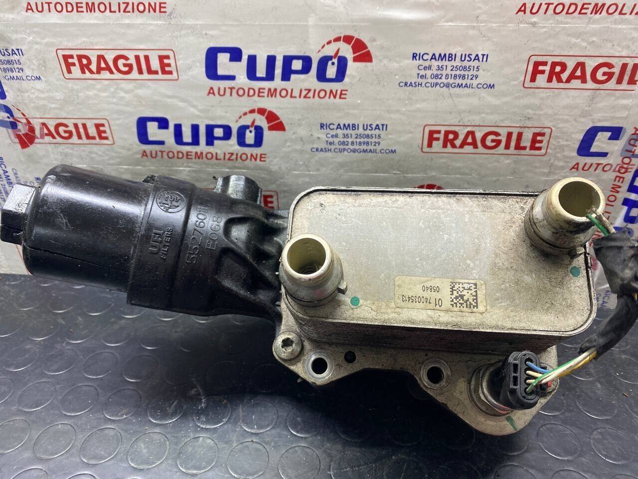

Il sensore pressione dovrebbe già essere montato sullo scambiatore dal momento che la diagnostica fca riesce a leggere la pressione olio.
Anche perchè altrimenti cosa legge quel coso con tanti fili?

#338
Ai ragione , ma quello che voglio fare io è installare un bulbo aggiuntivo e un manometro in abitacolo, praticamente due cose ben separate.
