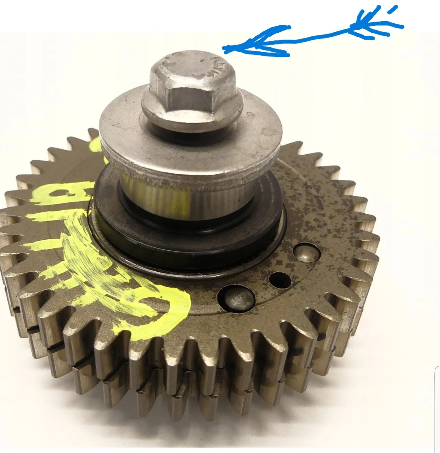

La modifica è sicuramente una miglioria che va fatta anche per chi nn ha problemi, anzi aspettare la Bassa pressione è da evitare proprio, io vorrei capire se oltre alle viti svitate della pompa potrebbe succedere altro...sempre parlando di pompa..
Dovresti anche sostituire il bullone dell'ingranaggio intermedio dell'albero di bilanciamento con uno più resistente e fissarlo con un composto frenafiletti. Inoltre, sostituisci l'anello di tenuta sull'uscita di sfiato dopo il filtro dei vapori dell'olio...
