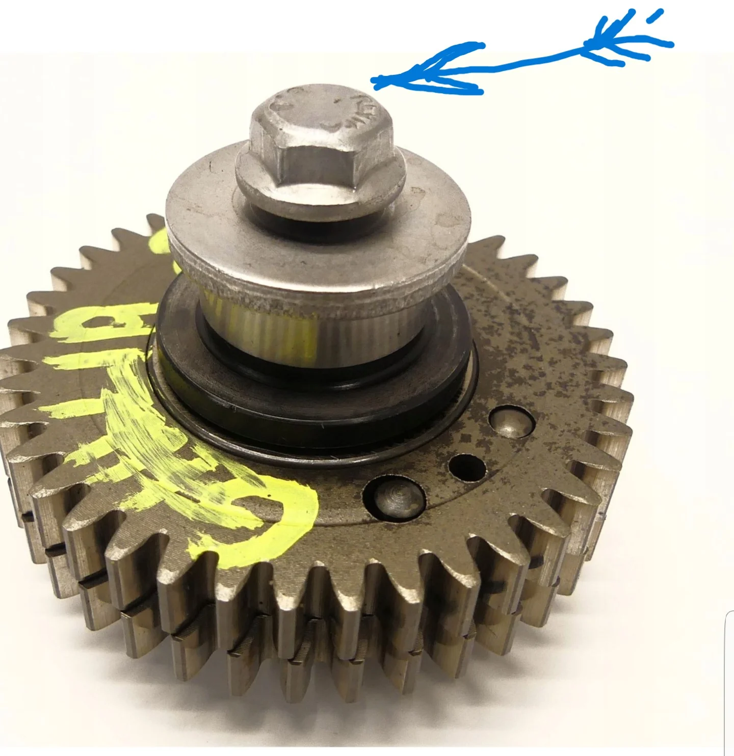

Dovresti anche sostituire il bullone dell'ingranaggio intermedio dell'albero di bilanciamento con uno più resistente e fissarlo con un composto frenafiletti. Inoltre, sostituisci l'anello di tenuta sull'uscita di sfiato dopo il filtro dei vapori dell'olio...
    137.6 KB · Visualizzazioni: 1
